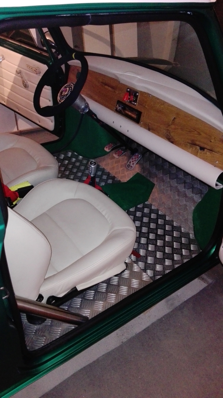

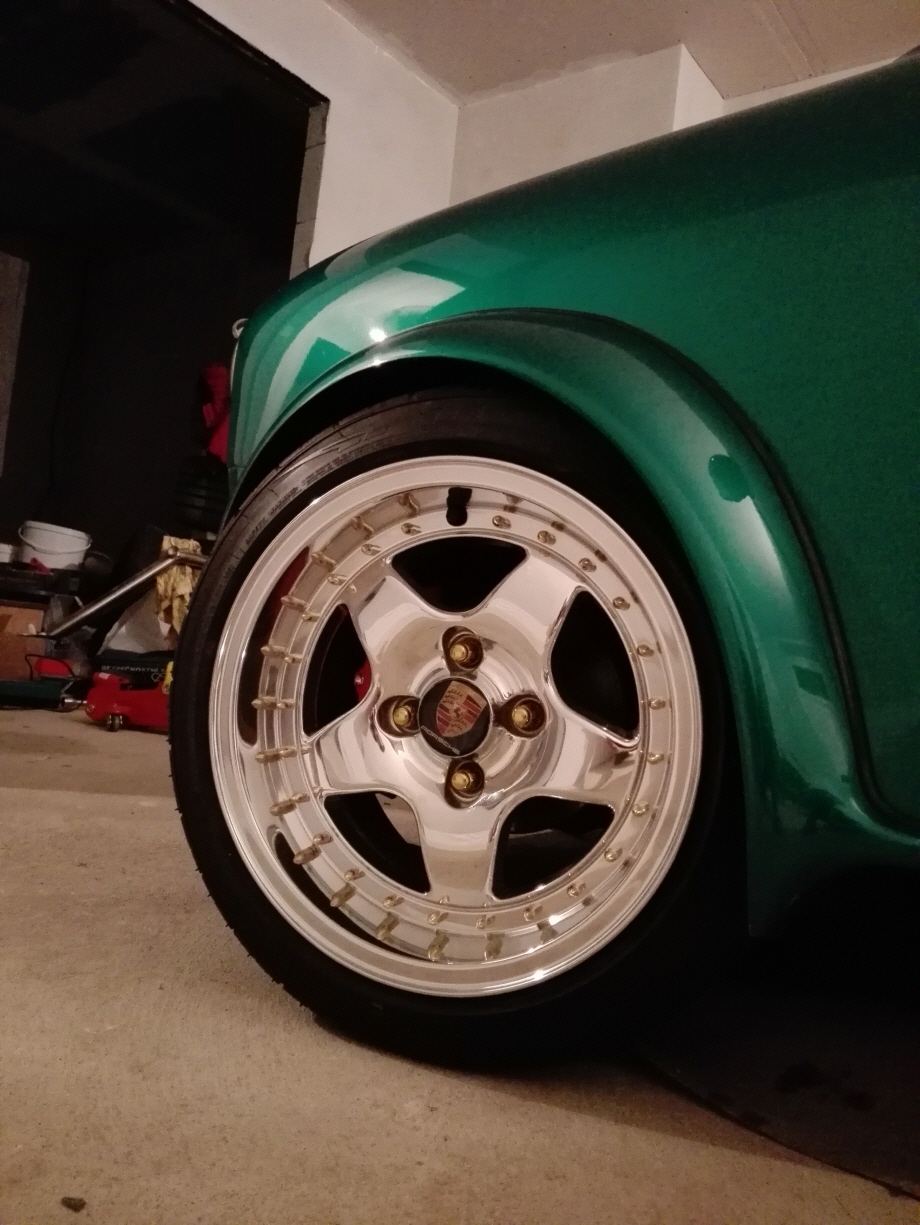

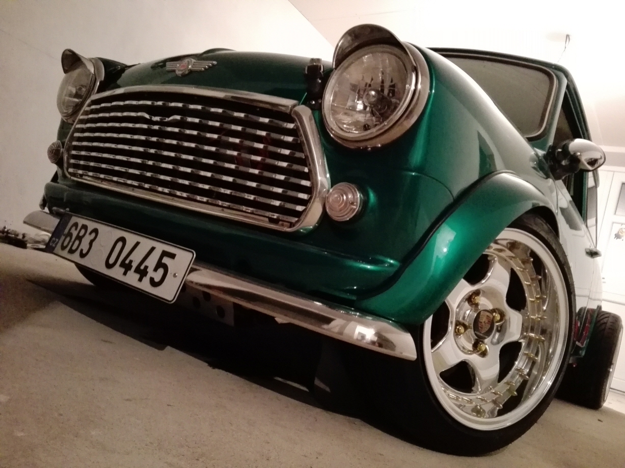

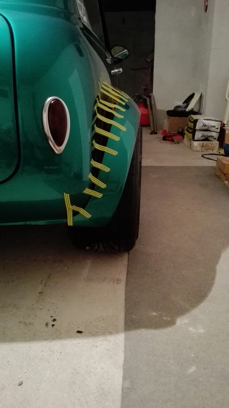

V zastoupení Mikeše přidávám poslední aktualizaci jeho unikátního projektu:
Ahoj, konečně posílám nějaké foto. Na jaro chystám po dlouhé době výjezd ve svém nově upraveném miníku. S ůpravami jsem začal u kol, mini lite 7x13 jsem vyměnil za steffan RS 8x14 předek, a 9x14 zadek.(rozteč 4x100), což znamenalo převrtání předních náboju a zadních bubnu na stejnou rozteč. Nutností bylo rozšíření zadních, zatím nenalakovaných lemů, které zvažuji nalakovat do černého lesku. Kola jsou strojňe vyleštěná a zdobí je vysoustružené zlaté náboje ze samopalu, na ty jsem obzvlášt pyšnej ;-) jednou z velkých inovací byla také výměna přístrojové desky, lamino nahrazuje plnohodnotné dřevo v lesku. A jak bude třošku času rád bych s pomocí OTeho vymyslel zadní kotoučové brzdy a pod kapotu nahnal pár koníků navíc :-))
