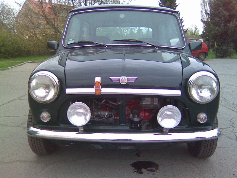

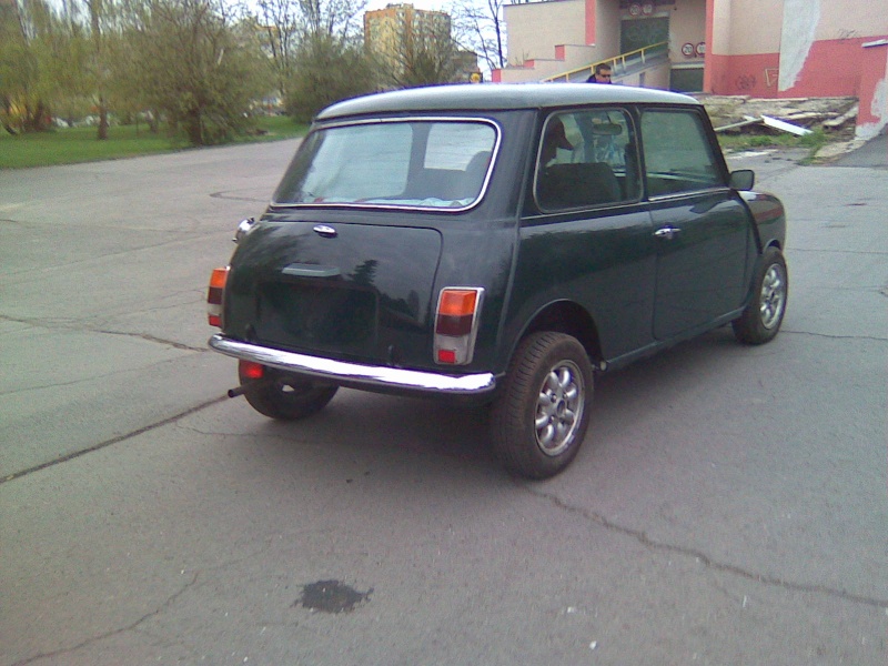

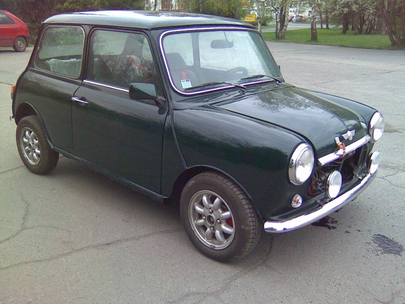

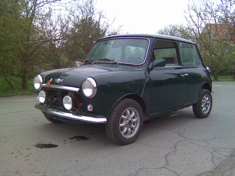

Tak přidávám fotky :-) , jinak po poskládání zapalování a přehození palivových hadic už stačilo jen pár dobře mířených poklepů na vštřik a miník čapnul a musím říct i pro mě to byl super zážitek :-) jinak blahopřeji Ivanovi k znovuzrození minika a smekám před ním, protože v malé garáži se základním nářadím se mu jeho sen splnil a on si minika poskládal téměř na koleni:-) :bigups:

Ahoj gatuluju k zprovoznění miniho a mám jen dotaz vzadu máš Hi-Lo a nebo tam je něco špatně že máš zadek hrozně vysoko, mezi kolem a blatníkem to vypadá na 10-12 cm coz se mi zdá moc.

Odpovím za Ivana, nejspíš je něco špatně protože Hi-Lo jsem u něj neviděl a okukovali jsme celkově ten zadní rám , prý byl vyvařovaný a zdá se žese něco nepovedlo .... LZ kolo je takový "nakoplý" na fotce je to vidět...

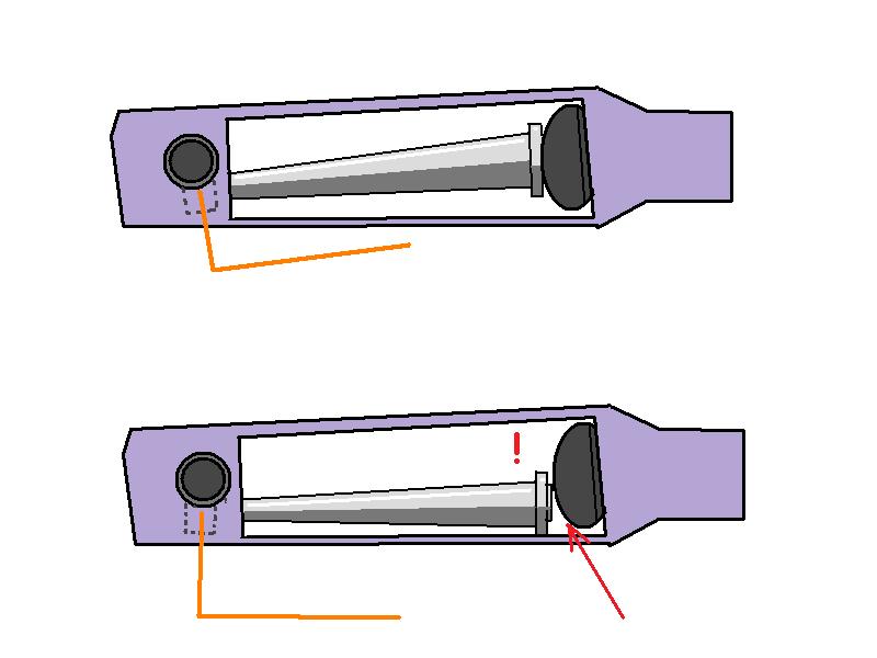

skontrolujte na miniku tie zadne gumy a ,,trumpety,, ci su v nich spravne nasadene... stava sa ze ked auto zdvihnes - zadok , tak to vypadne a potom je tak vysoko... je to len taka blbost, ale mne sa to stalo, a chvilu som kukal jak puk :D
(obr. fialovy ram, oranzove rameno, cervena sipka - miesto kde to vypadava)
