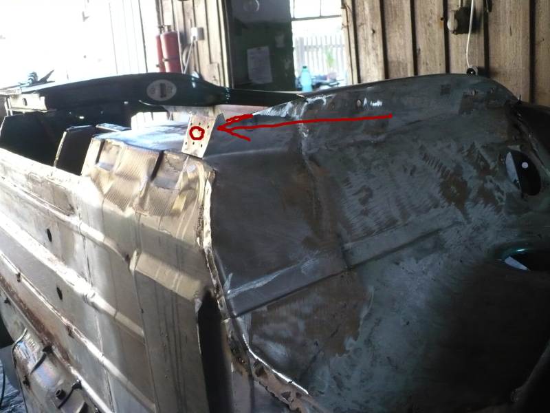

Práce pomalu, velmi pomalu postupují vpřed a měl bych opět jeden dotaz. V přední části vnějších prahů těsně za podběhem je díra která vede k plechu s maticí, který je vevařen v dutině prahu. Má tento výmysl nějakou významnou funkci?
Samozžejmě to tam mám totáně zrezlé a nevím jestli má cenu to vůbec obnovovat, případně jak důležitá je přesná poloha a vůči čemu ji případně určovat.
Díky za rady.

osobně si nevybavuju, že by v prahu byla díra s maticí, ale podle umístění, kdyby to bylo o kousek dál, tak je díra pro uchycení originál zvedáku http://www.minifanclub.cz/classic/?page=86

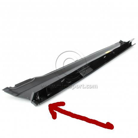

Ta díra tam opravdu je,nepřišel jsem na co?tak jsem jí tam neudělal,a novém prahu nebyla.Řekl bych že slouží při výrobě ? :?:

Výborně, takže na to taky kašlu. Díky pánové a přidávám nejaktuálnější fotku z procesu.

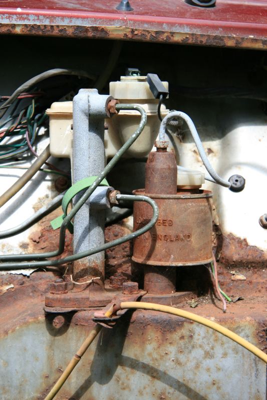

Opět bych měl dotaz. Budu sánět náhradu za původní hlavní brzdový válec. Trochu mě na něm ale mate ta zelená páska. Každopádně nahradil bych jej tímto, by neměl být problém, nebo se pletu?
http://www.minisport.com/gmc227-brake-m ... 85-88.html (auto je rok 84)
díky za rady

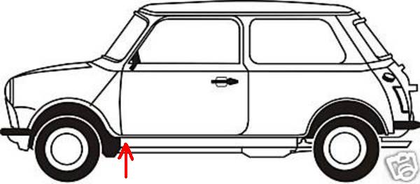

Opět prosím o radu. Jak široký má být lem pro tuto lištu? Potřebuju to zarovnat a nechci to uříznout ani dlouhé ani krátké. Díky moc za odpověď.

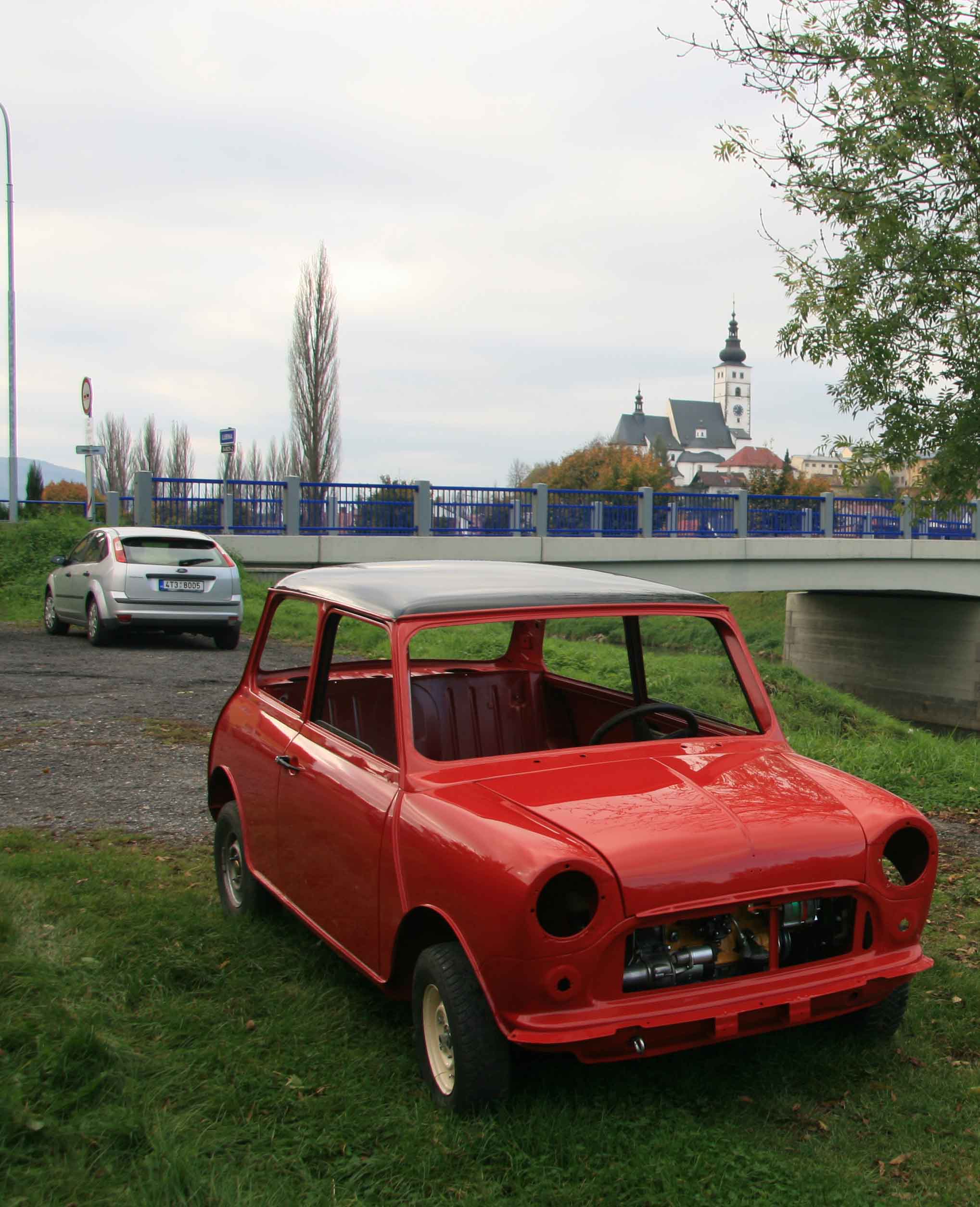

PříspěvekNapsal: 27. říj 2014 00:15
Příspěvky: 79
Bydliště: Nový Jičín

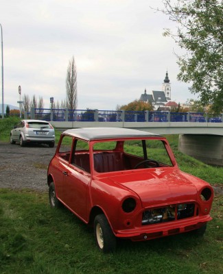

Výsledek skoro dvou let klepání a těch ostatních věcí okolo, po menší pauze budu pokračovat.
:sorry: to MiniMarcos: tu tvou radu jsem slušně řečeno ignoroval :)
Poznámka: před hibernací...
