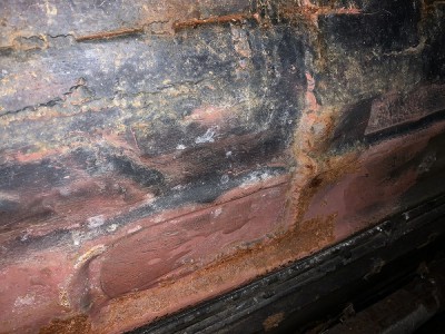

Z těch pár fotek je zřejmé že budeš měnit celý předek, minimálně rohy torpéda, prahy, spodní část kufru.
Opravu dveří není potřeba zmiňovat :-) lokální opravy blatníků očividně nemají smysl. Tohle se mění na téměř každém "lehce" ohnilem mini.

Pavle, diky moc za info. Dva dotazy:
Asi pro me nejdulezitejsi info k tomu, abych si to nejak sesumarizoval.
Citace:
Tohle se meni na temer kazdem ‘lehce’ ohnilem mini
Mas na mysli vsechno to vyse popsane, nebo konkretne jen opravu blatniku?
Vidis, dveri jsem si skoro ani nevsiml :D
Spodni cast kufru (kufr celkove) vypada ok, jen to zadni nabodovani (hnedle za tim chromovym naraznikem), tam jsem se domnival, ze tam by mohlo stacit “jen” vyriznout prave tyto kraje. Bude tedy spis sahnout do cele podlahy?
Dekuju moc!

Ztech pár fotek co jsem prošel tak je vidět že je to celé shnile a někdo už to schovával pod kyt, takže ve finále to bude ještě horší a k tomu i ta zadní napravnici.

Souhlasím s Georgeusem. Hlavně z téhle fotky usuzuji, že ta kastle bude příšerně splácaná a rám taky nevypadá úplně pěkně.
Počítej s nejhorším. Vlastně na každé fotce auta, kterou jsi vyfotil, je nějaký problém.
Většina věcí je ale vidět už letmým pohledem, proto moc nechápu, že tohle nebylo bráno v úvahu při koupi.
Muselo bejt jasný, že tohle nebude jen o tom vyvařit prahy.
