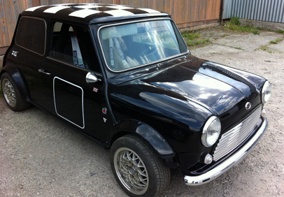

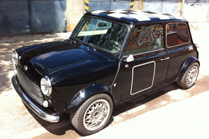

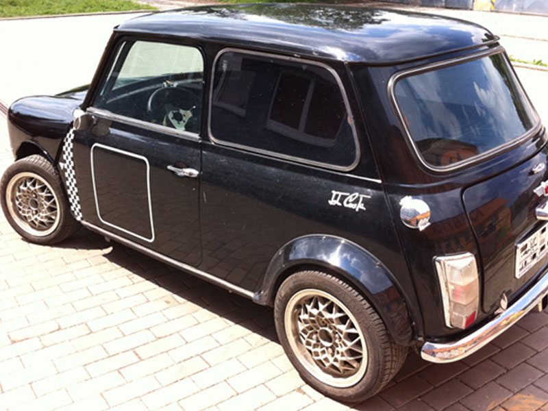

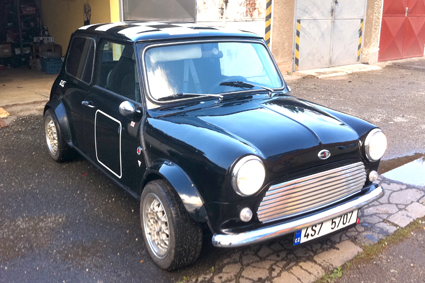

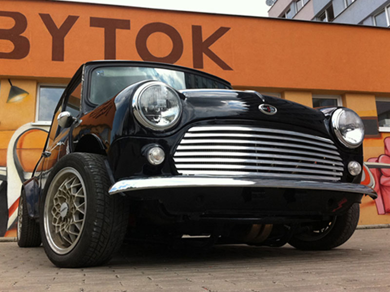

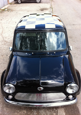

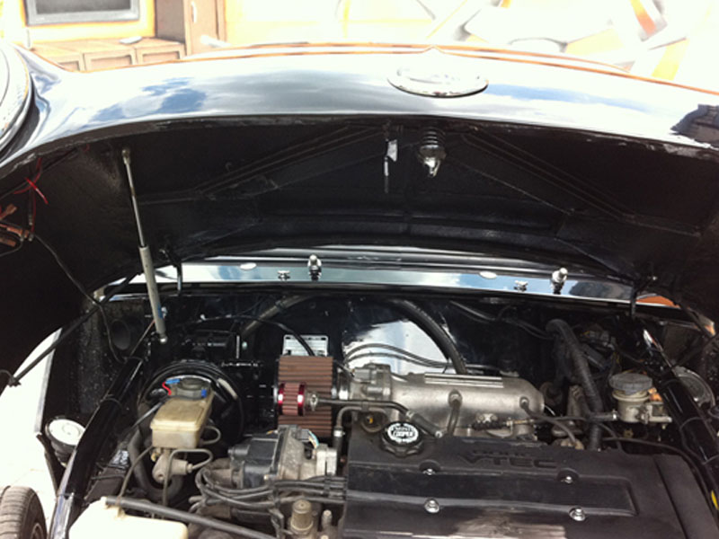

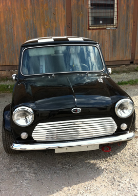

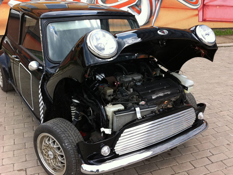

Zdravim,posilam dalsi aktualni foto,bouzel jsem neztihl dokoncit na Slovensky mini sraz,bol jsem se aspon v patek podivat.... Moooc pekne... Skvela amosfera.... Skoda ze jsem nemohl zustat do soboty a uzit si mini rally... Meho minika doladujeme... Jeste je tam dost prace, ale mirime pomalu do cile..

Je to krasavec :bigups:
Jen jak koukam, tak je to hooodne nizky, obzvlaste v mistech vedeni vyfukoveho potrubi... Sakra nizky :biggrin:

Hooodne nizky... 8cm...hodne tvrdy.. :D ..uvidime jak se to bude chovat..jeste nejakej cm se da doladit...zitra mam domluvenou geometriji..snad to bude fungovat jak ma :)

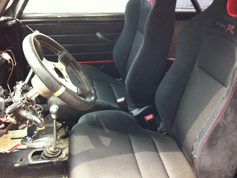

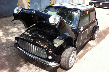

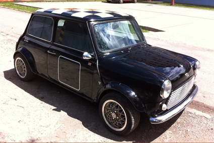

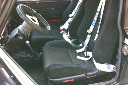

Dalsi aktualni foto..jeste se trapim s interierem...i podvozek ladime...ale uz to vypada jak auto....Bude to zla zla vec :-)

Je to opravdu zlá zlá nepěkná věc :D Ještě že tak :D Držim palec.

moc pekne Petane, zacina se to uz rysovat a hlavne uz to zase bude prinaset jen radost ;-)

Další foto minika, uz to skousime jak to jezdi, porad se nám nedaří doladit podvozek. Plaveto a je to trochu nervózní, jak my kouřil motor, nebyl zapojenej senzor na váhu vzduchu. Ted jde motor jak hodinky :-) Ještě se asi trochu potrapime než to bude úplne ok...

Uz to jezdi...porad trochu plave...ale jinak brutal..poloosi na zakasku jsou super...skusime ramena dat do unibalu/ložiska na tvrdo...a skouset a ladit...chtěl bych poděkovat Emilovi a Radovi ze Zilini...bez jejich sikovnosti a ochotě pomoci bych to nedoladil...dobří lidi v mini komunitě...Děkuji...aj par foto a krátké video...těším se na narozen-mini. Petan
