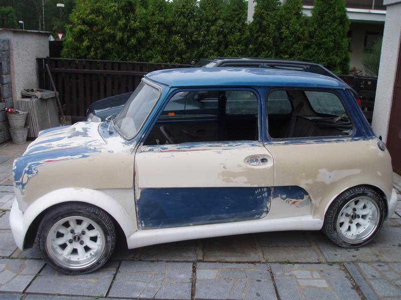

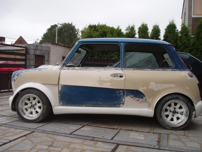

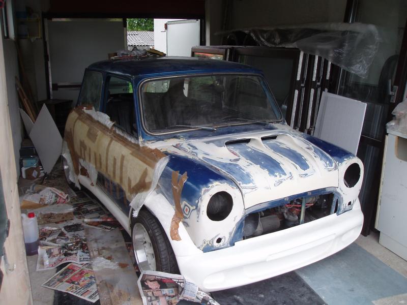

dodělaná levá strana

vypada to zajimave... a barevne to bude udelany jak? jedno barevny a nebo vicebarevny?
jen dotaz ta "tvorba" je jen vykytovano, nebo je to z plechu?

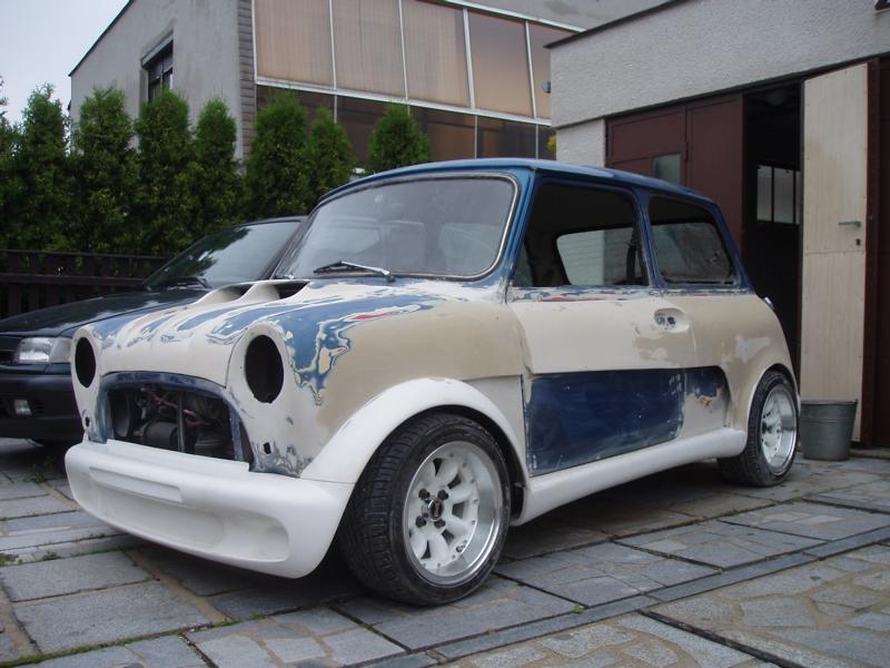

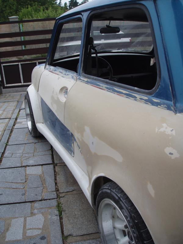

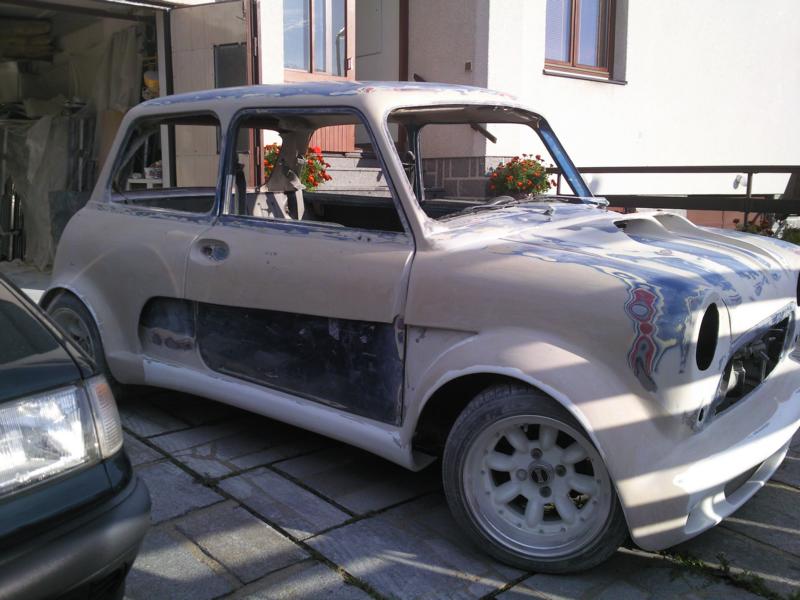

Ahoj kluci vim, že se to spoustě lidem nebude líbit.. ale jednou se mi dostal v katastrofálnim stavu miník pod ruce tak sem si řek, že ho opravím ale hold podle svého, protože byl pro mě originální zevnejšek miníků příliš usedlí.. hold z toho zkoušim udělat něco jiného .... pro minimike: přikládám sem ještě dvě fotky z nich to bude snad lépe znatelné.. formu jsem si udělal z laminátu pak to nařezal na díly, doladil a dokitoval takže u těch dveří je to přibližně oproti původním dvěřím asi o 5cm.. barva bude kombinace černé (možná karbonová fólie) a šedivá metalíza.. Černá bude v tom utopeném kosodelníku co se vytvořil tim mím vyrobeným bastlem a pak bud pouze střecha nebo až od oken plus střecha...

Bude to super. Takové projekty miluju.Jen bych ty zadní lemy vytáhl víc ven.

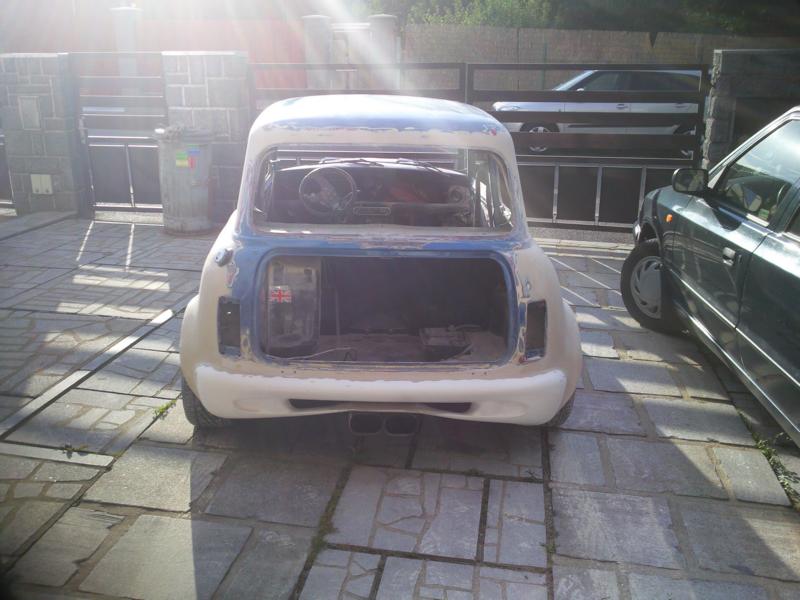

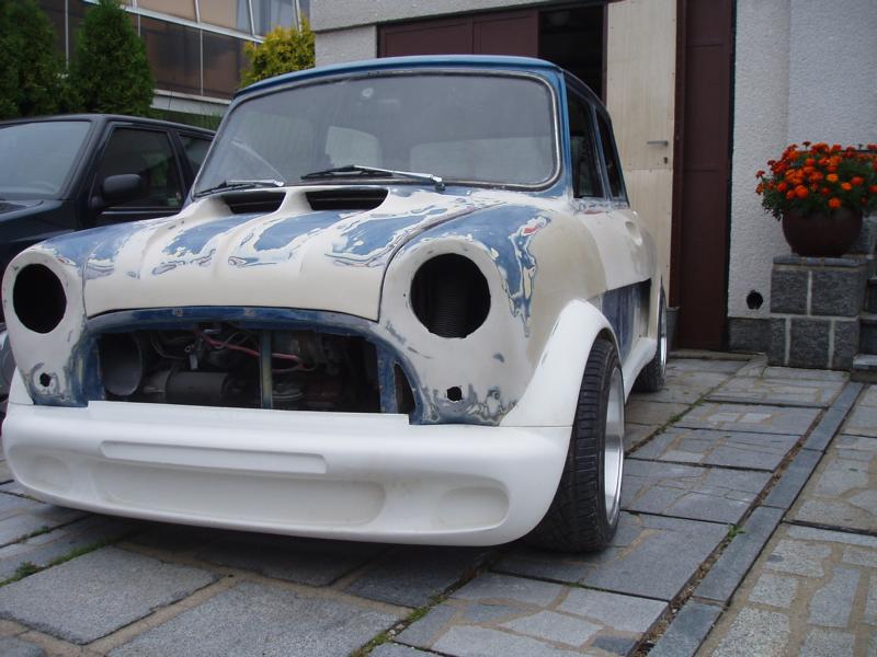

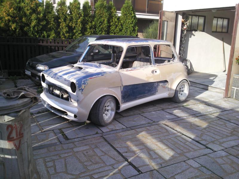

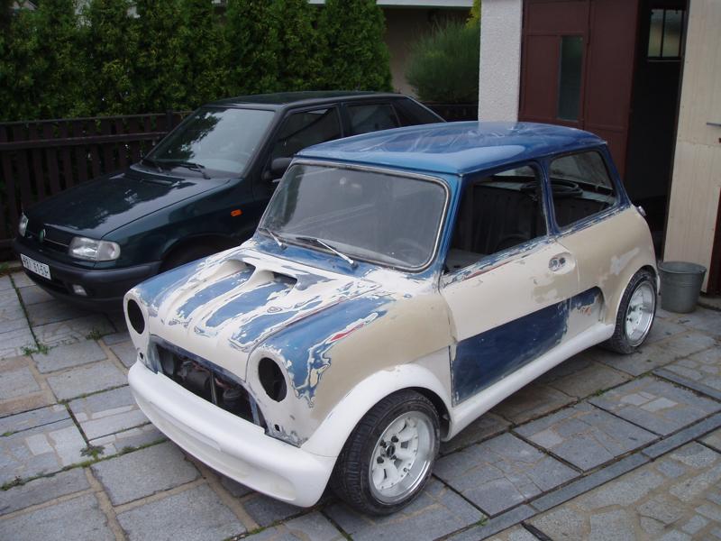

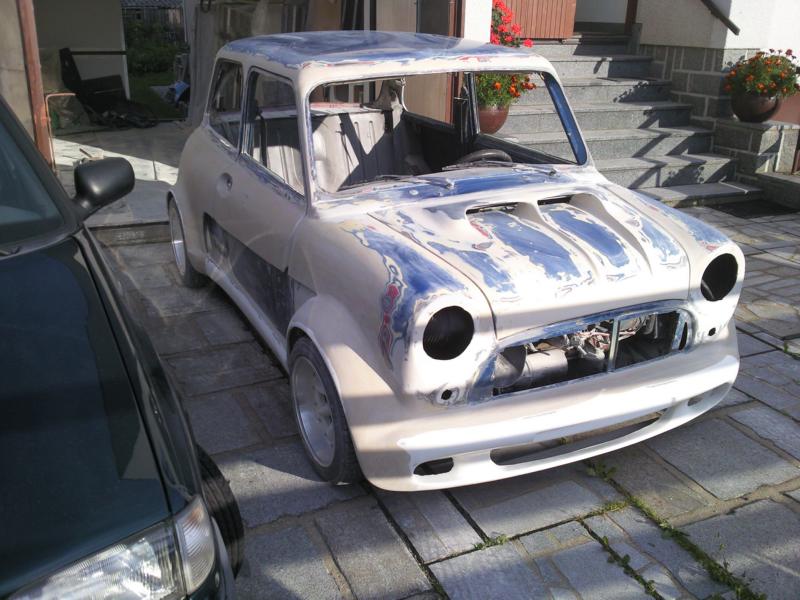

tak co nového : dodělaná i pravá strana, dopasovaná kapota, rozšíření předního blatníku + nárazníku aby kola nekoukala, vyvařený okapy na střeše a voraubovanej límec na přednim kole když sem se pokoušel v mokru vyjíždět z tý utopený garáže :cry: ... dále v plánu až přijdou rozšiřovací podložky od ondry tak vytáhnout i ty zadní lemy aby se uplně neztratili pak doladit mouchy a na lak.. tak puste se do mě :biggrin:

a nač tě vyšla ta kola? :shock: páč sou krásný

ahoj, sem z Příbrami ze středních čech ( cca 60km od Prahy) a kola vyšla i s dopravou přibližně na 15 tis což bych řek že docela de :)

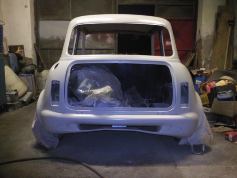

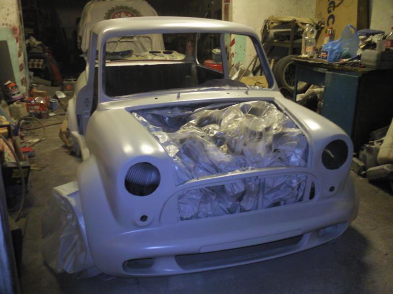

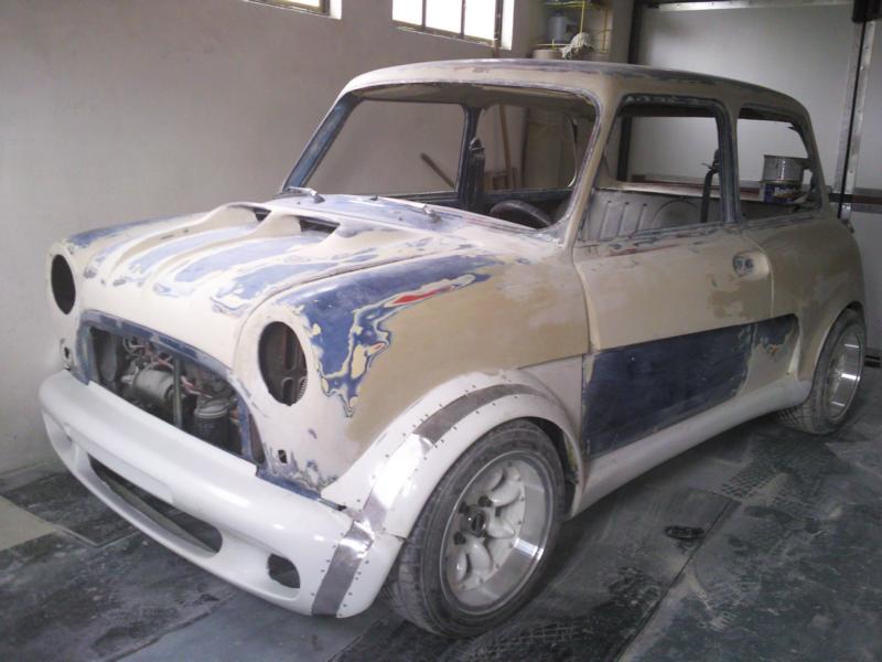

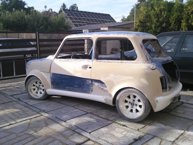

Nynější stav před lakem : zozšířený a zakitovaný přední blatníky , pro mikeše rozšířený zadní blatníky a použitý rozšiřovací podložky od Ondry, dodělanej zadní nárazník aby se tam vešel vejfuk a celkově dopasovaný, dokitovaný a ...... hlavně se nezlobte že vám to sem zase cpu :bigups:

Ať už si říká kdo chce co chce tak musím říct, že je to zajímavé a obdivuju tvojí zručnost v práci s laminátem a kitem :shock: , a minik to je pořád ikdyž trochu "nabobtnalej" :-) už se těším až to bude hotové a uvidím to naživo někde na srazu... zatím přeju hodně štěstí v dokončování 8) !!!
Re: bilejjezdec: rekonstrukce a přestavba OLD MINI 27.7 2010- ??
14. srp 2011 23:27
Super práce, už jsem zvědavej jak bude vypadat v barvě. Škoda jen že jsi zavařil okapničku, bez ní už to nevypadá jako mini, ale chápu že jsi to chtěl víc zakulatit. Jen tak dál, držím palce aby jsi to měl na papírech a brázdil srazy.

co nového? uvařil sem startér, oddělal zapalování atd... :D ale dneska k večeru sem už jakš takš dokitoval a padla první vrstva plniče zejtra se to dostříkne celí pak na dva dny si zazávodit do švycar a pak zpátky a o víkendu už snad nastříkáme barvičky :bigups:
