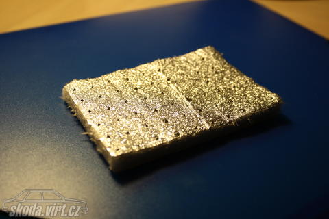

dívám se po termoakustické izolaci, kterou bych vylepil přední přepážku, podlahu a strop. Co jsem zatím našel, tak celkem darda, nemáte někdo tip, kde by se to dalo sehnat za rozumnou cenu? Případně nějaké alternativy?
Díky
 Předmět příspěvku: Re: MyRow - Mini Projekt Marvin
PříspěvekNapsal: 21. lis 2016 21:52
Ja pouzival od firmy Mikra z Hornich Pocernic http://www.mikra.cz Prodavaji v metrazi samolepici izolacni cajk. Na vnejsku hlinikova folie, uvnitr nejake skelne vlakno ci co..

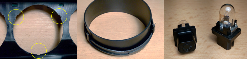

prosím nemáte někdo prosím tyto náhradní díly:
na tříbudíkovou kapličku přístrojovky:
Kroužky kolem budíků na 3 klipy - 3ks
hranaté patice žárovek přístrojovky - 2-8ks

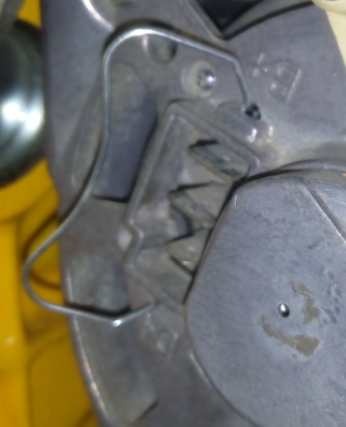

konektor který by pasoval do tohoto altíku - stačí jen plastový domeček, terminály dám stejně nové
Díky moc
Poznámka: konektor altíku
Poznámka: kroužky budíků a patice žárovek přístrojovky

Kroužky mám. Jen musím kouknout jestli mají 3 klipy
