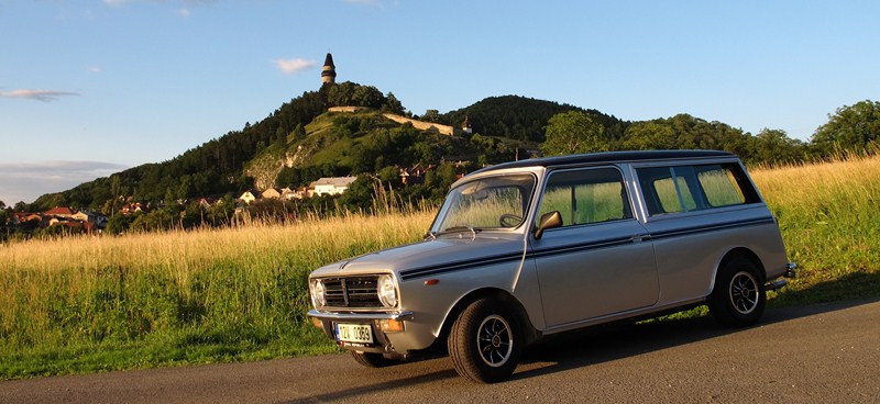

současný stav, najel jsem s kombíkem asi 1500 km a poznal, co to je jezdit s dlouhým ! Čeká se pouze na zadní chromované nárazníka a zrcátka.
Rád bych se s ním projel do Chodovaru.

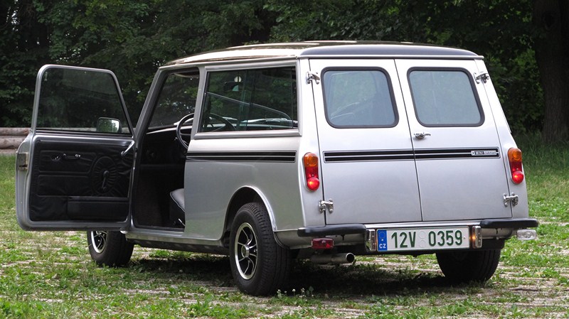

Díky za pozornost, ta mála továrnička už něco vyprodukovala! To se všeobecně ví !
TO : liskcha, každý nějak začína, ja před 18 ti léty, když jsem dotáhl z Ostravy mé první mini. Bez internetu, jedínou fotku, možná dvě byly tehdy z autokatalogu.
Pak jsem dostal kontakt na Rosťu ze Sádku a tam spatříl a sjel si poprvé se slušným miníkem. jo to byl pak náboj.
Za rok jsem přijel do Pieštan na sraz, tam stalo 14 aut, no to bylo SCIFI !
A to je, jen podotýkám 18 let!
Je fakt , že na tomhle kombiku bylo opravdu málo práce, proto se auto udělalo za pouhého půl roku.

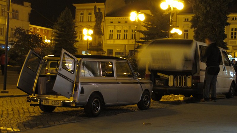

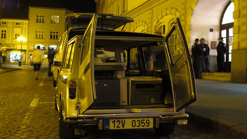

kombík dostal služební práci v podobě zajištění tiskového střediska pro Valašskou rallye 2014.
Vše zvládl na 1 !! Opravdu se dá toho auta něco naložit !!

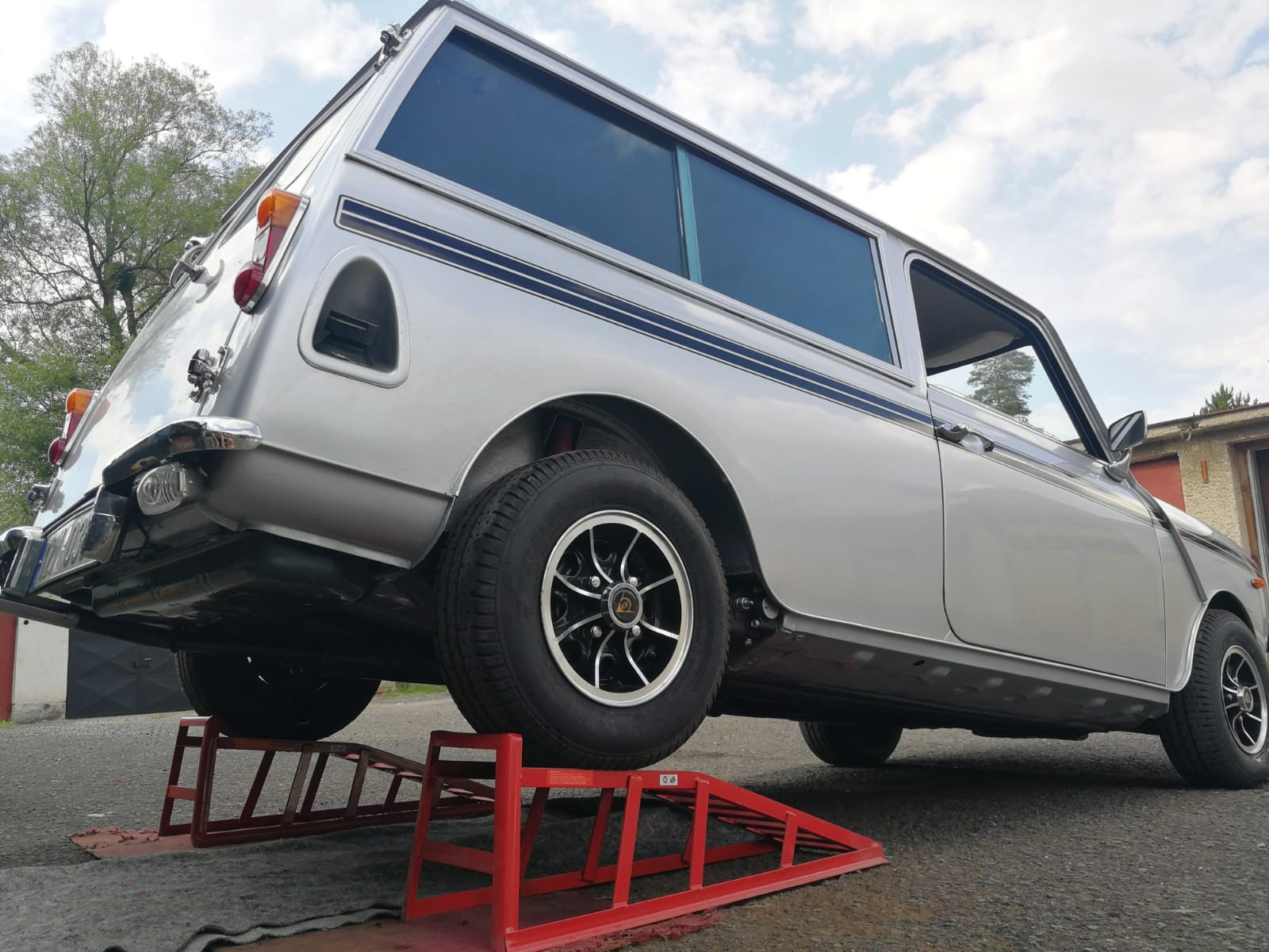

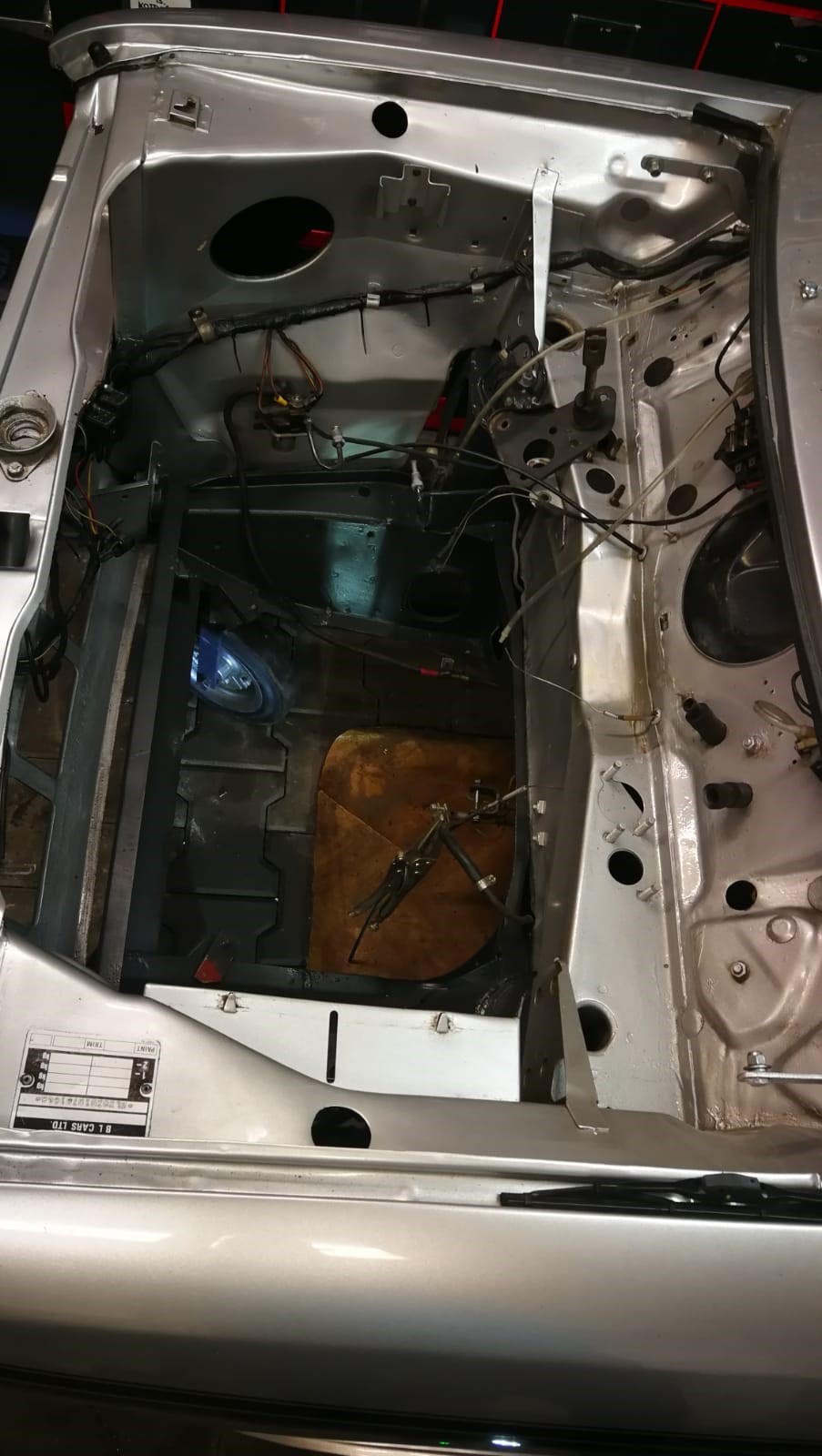

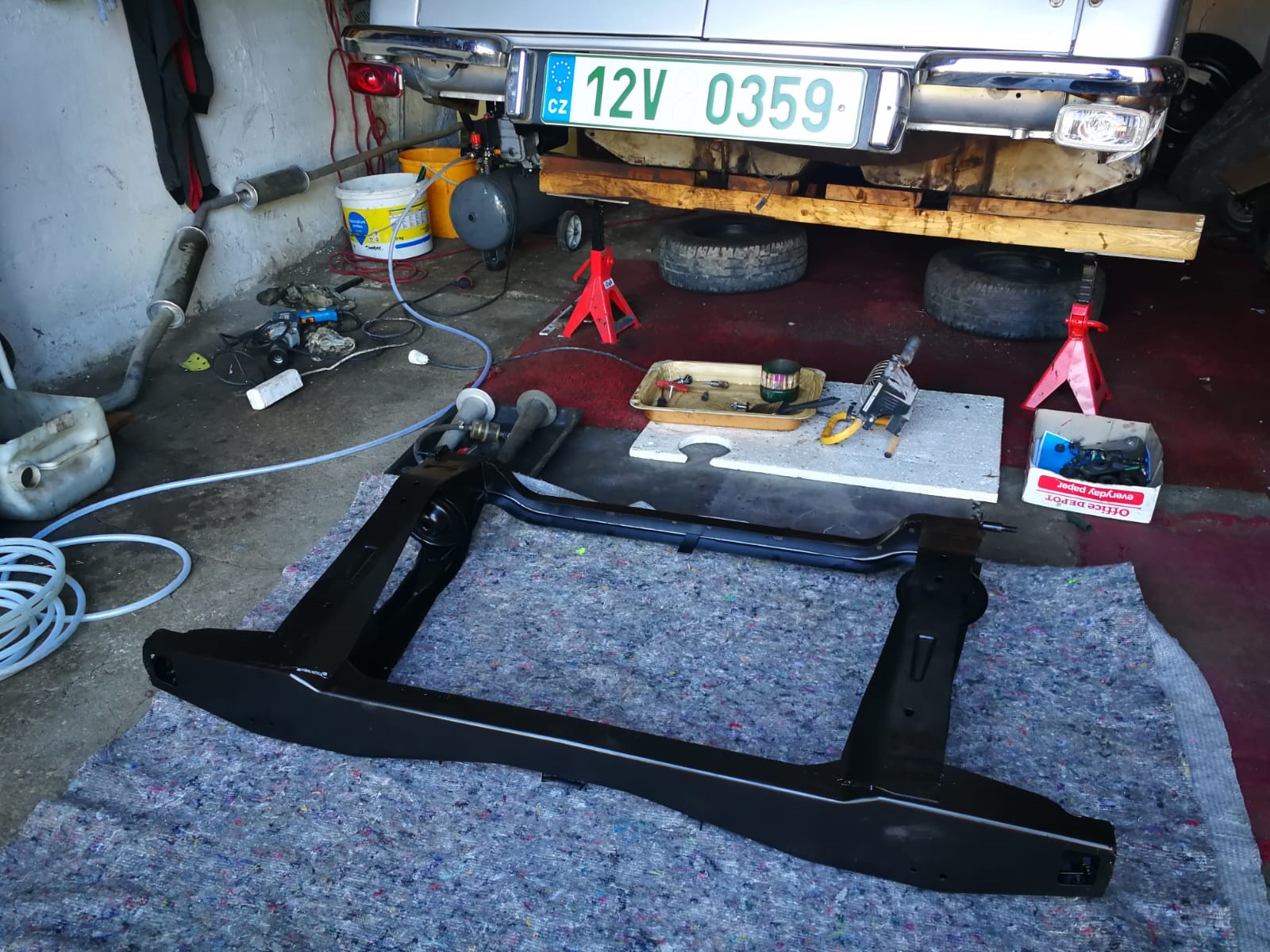

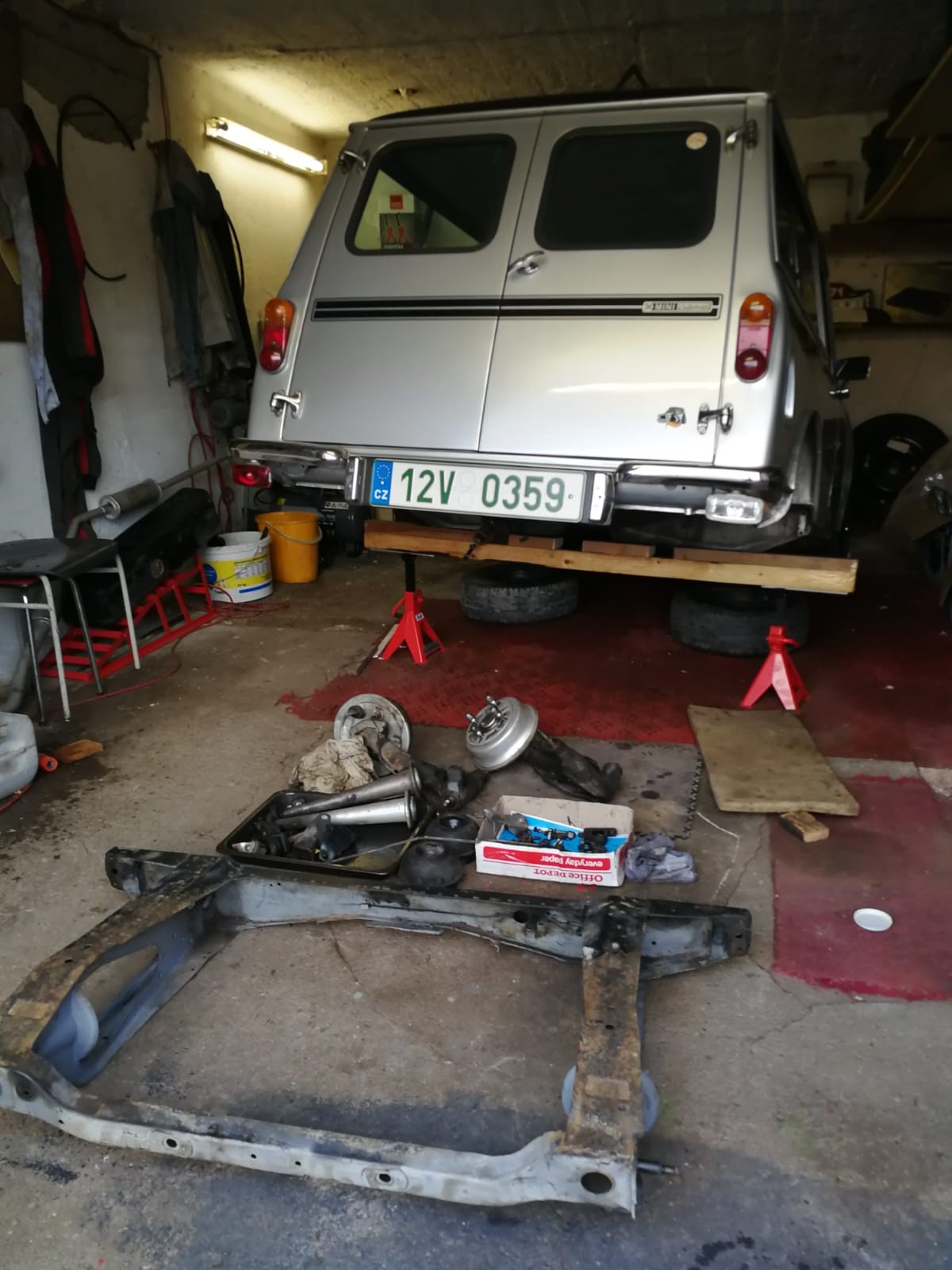

Estejt od novoti docela šmajdal pravým kolem, takže sjížděl pneumatiky a choval se docela jako neřízena střela na mokré cestě.
Takže rám ven, otryskat, namočit do kataforézy, vyhezčit prostor nad rámem, nastříkat nádrž, opravit lak na zadním čele atd..
během srazu na Balatonu jsme byli osloveni z @instagramu na prezentaci pro offical_miniclassic
vice ZDE: https://www.instagram.com/official_miniclassic/ , https://www.instagram.com/p/CRtZC4Fjr3k/
Poznámka: jarní teploty nic moc, rám je venku a poletuje sníh...
Poznámka: cataforeza
Poznámka: hotovo a můžeme vyrazit směr Balaton, tentokrát do Siocamping v Siofoku
Poznámka: foceni pro instagram
Naposledy upravil Pitrys dne 06. zář 2022 23:04, celkově upraveno 4

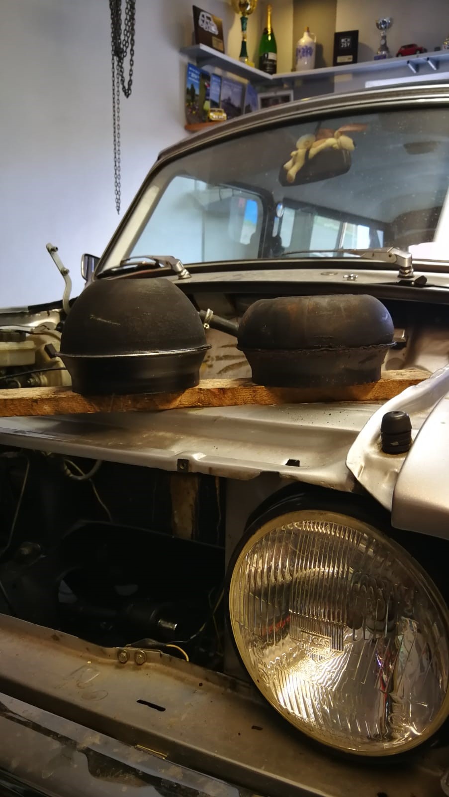

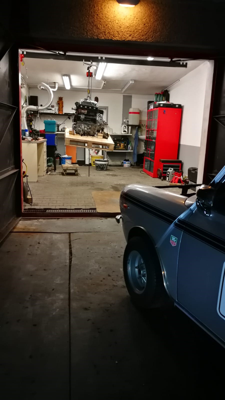

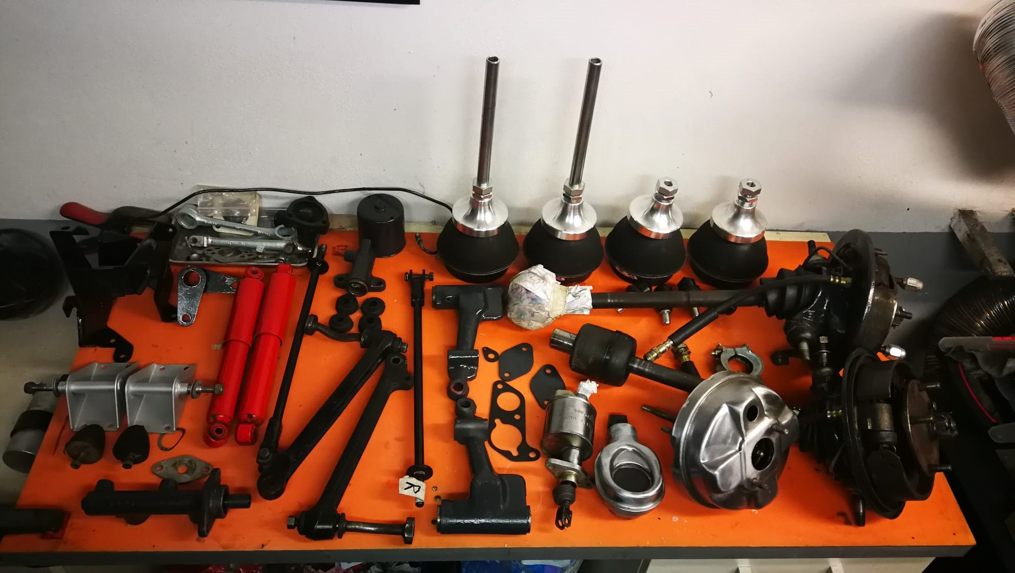

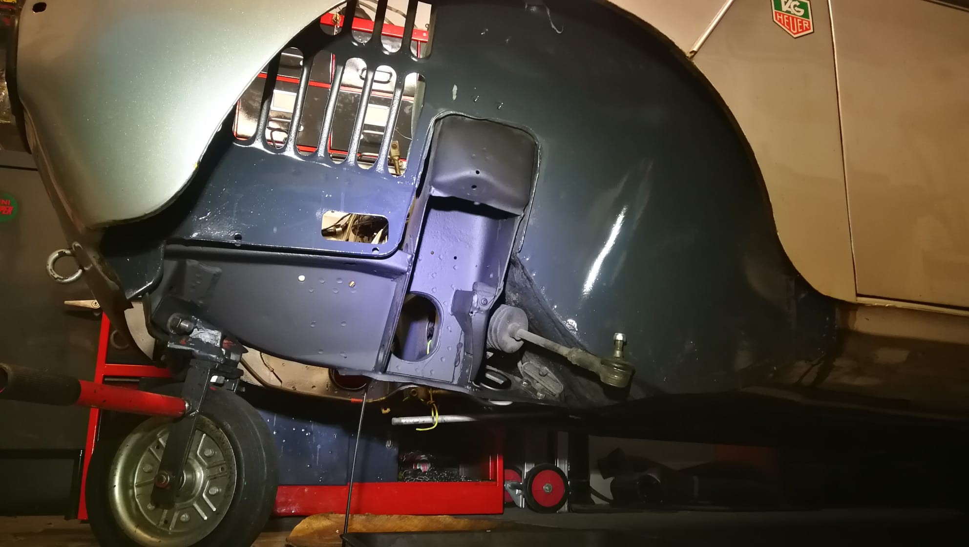

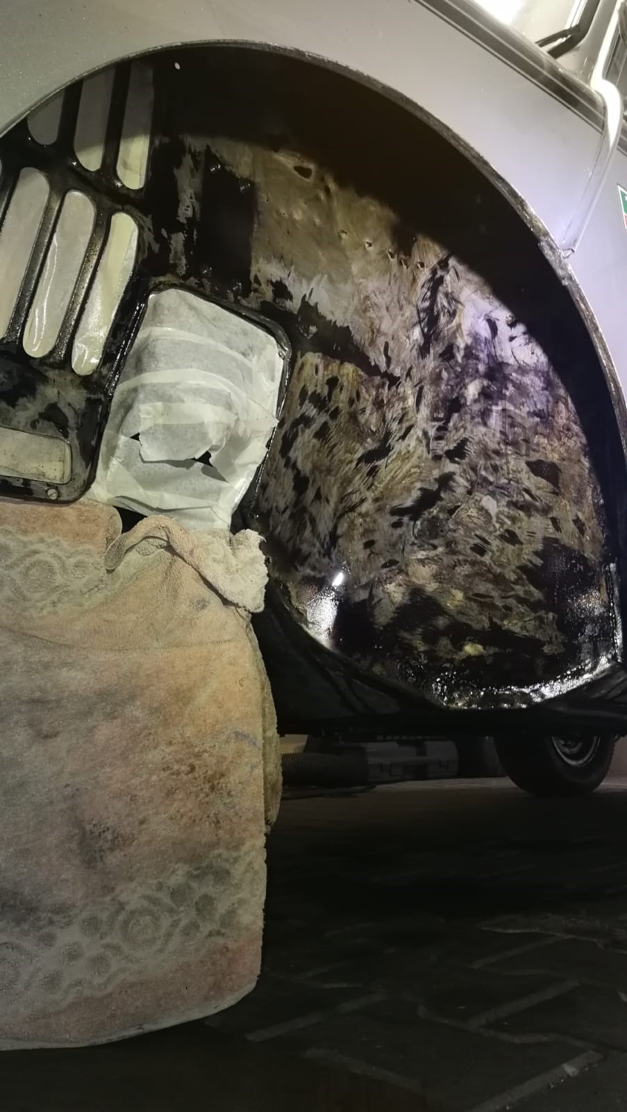

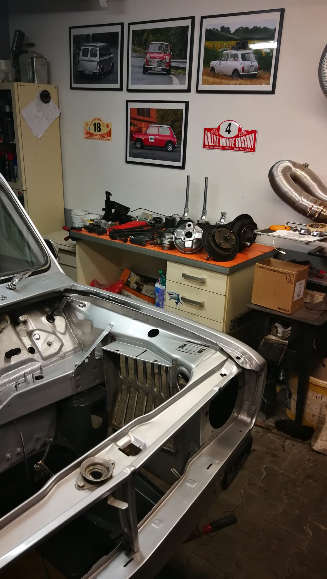

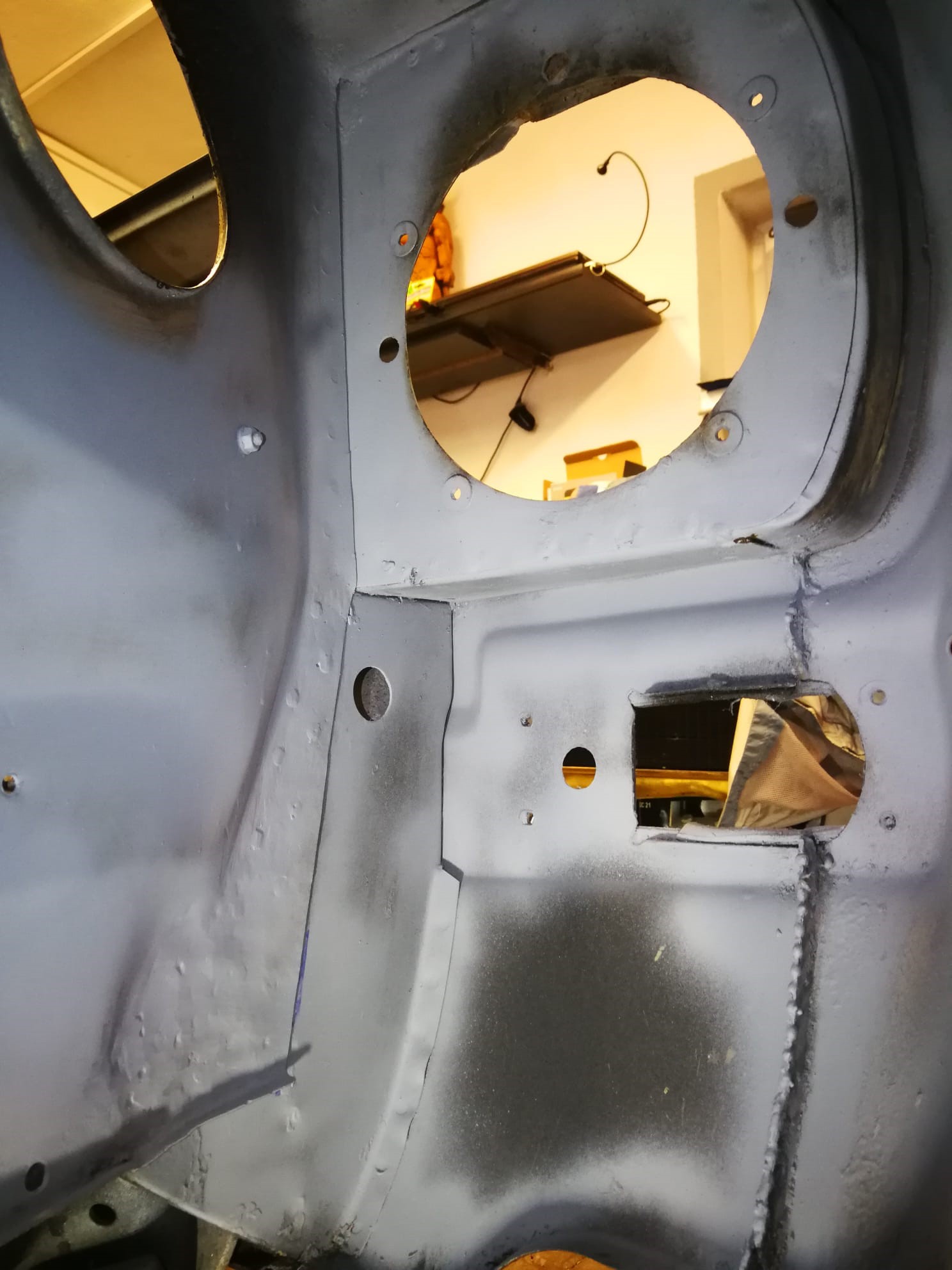

letos na jaře šel motor z Estejt ven. Důvod: Špatné synchrony, převodovka byla původní, takže na ní přišel takA čas.
A při této příležitosti by bylo dobré vyměnit pryžové elementy, tak jak někteří z nás říkají cecky..
Je to deset let co se dělal lak, najelo se poměrně dost skoro 30.000 km a jelikož vytekla do motorového prostoru brzdovka, tak jsem udělal aj vyhezčení motorového prostoru a obou předních podběhů karoserie.
Práce není u konce, přece si ji šetříme :D :D :D

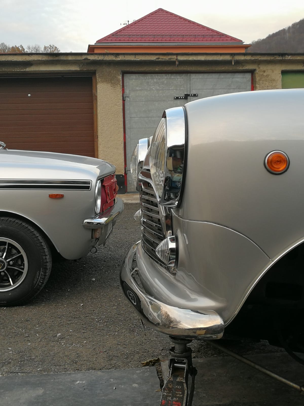

Aktuální podzimní stav. Navíc s podzimní/zimní výbavou
