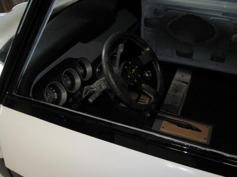

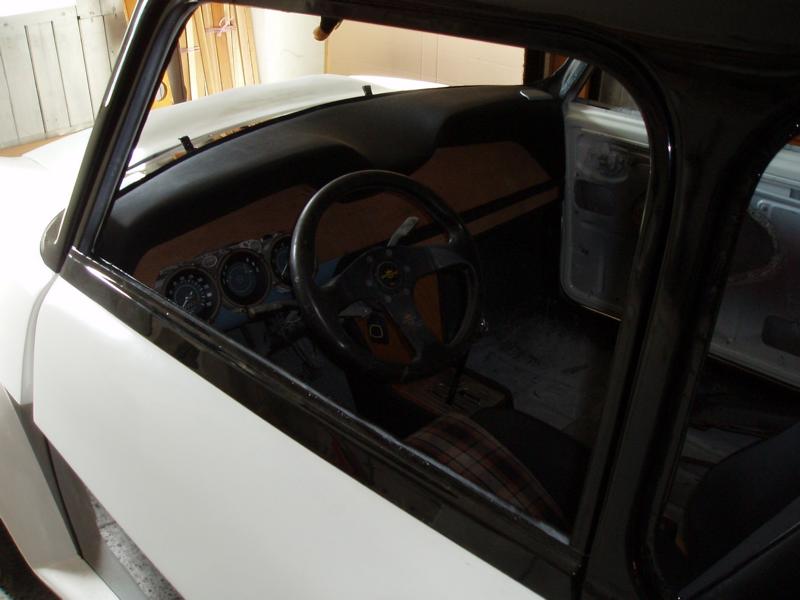

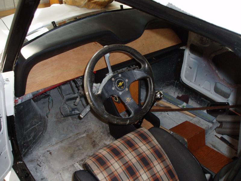

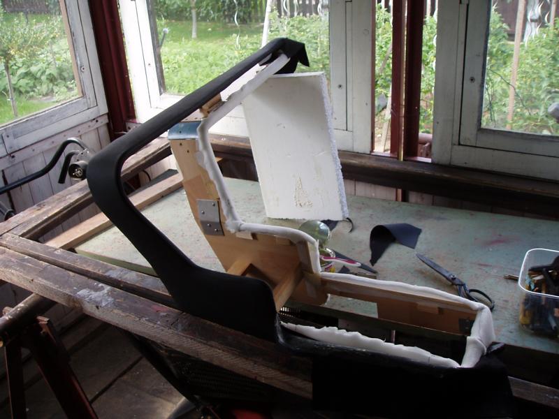

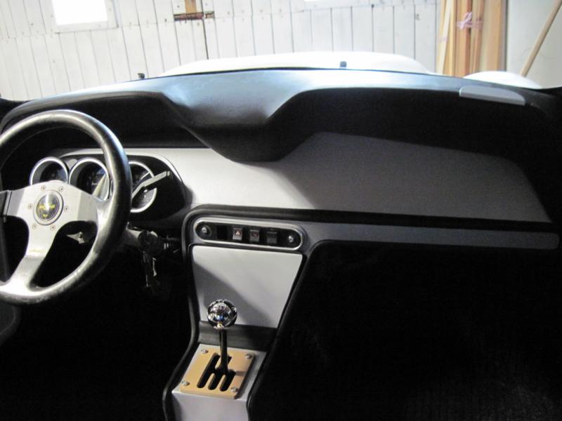

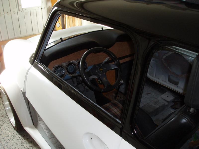

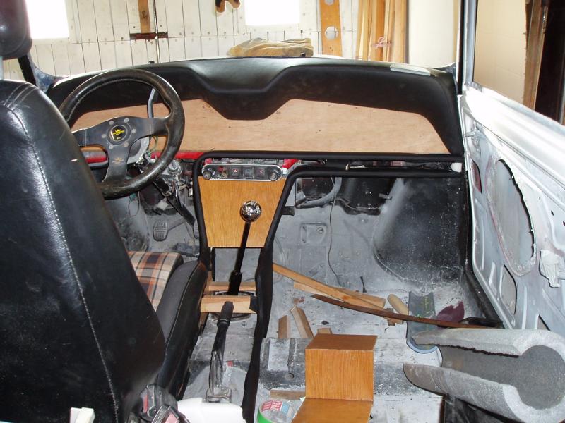

Opět vás všechny zdravim, konečně po roce sem měl volný týden a mohl sem naplno zase začít makat na mim zbastlenym mini.. nic se nezměnilo kromě toho že po zbastlenym exterieru přichází na řadu zbastlení interieru... abych řekl pravdu interier v mém mini se mi opravdu nelíbil a proto jediné co nechám z původního interieru jsou budíky a možná sedačky, které stejně nejsou nejspíš ani origo mini. Začal sem tedy nejdřív svařením nové vymyšlené konstrukce palubky, kterou jsem poté olaminoval a pak přišel na řadu šicí stroj, který mi doma mamka zapůjčila a ušil jsem si na něj koženku a potáhl, pak jsem vytvořil nový středoví panel a opět ušil a potáhl, dnešek sem zakončil zapasování budíků, které se budou olaminovávat a znovu potahovat koženkou a poslepovaní překližek na středoví panel. Nyní mě čeká vykytování všech dřevěných částí, které vidíte a polepení matným škrábaným hliníkem.. tak pár fotek přikládám.. samozřejmě chápu že většině z vás se to líbit nebude, tak doufám, že to tu někomu nebude vadit.. ale dávám to sem, protože pár lidí sleduje jestli můj projekt vůbec pokračuje :bigups: pokračuje.. ( první dvě fotky: dnešní stav, další 3 fotky z předchozích dní pro představu jak to přibližně vypadá..)

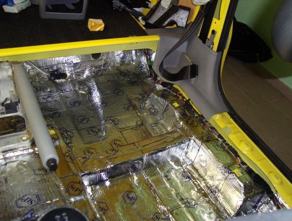

Jo koukám, že sis ještě nekoupil to odhlučnění. Pokud budeš kupovat doporučuji něco takového http://www.ahifi.cz/tlumici-material-stp-gold-0.html nebo slabší http://www.ahifi.cz/tlumici-material-stp-silver.html výhoda je v snadné tvarovatelnosti a hlavně za nízkých teplot narozdíl od "samolepící ipy" nepraská. Zde jsou nějaké obrázky z instalace http://www.ahifi.cz/clanky/detail/jak-vybrat-a-pouzit-tlumeni-nebo-odhlucneni.htm navíc je i nehořlavý :onfire: :onfire: :onfire:
odhlu.jpg [ 63.96 KiB | Zobrazeno 25249 krát ]
Naposledy upravil vrabi dne 28. čer 2012 14:35, celkově upraveno 2
PříspěvekNapsal: 28. čer 2012 13:21
Příspěvky: 1438
a jeho jedina nevyhoda je ta, ze je to dost tezky :-)
jinak budiky bych bejt tebou dal o neco vis, aby nebyly takhle nizko... pokud tam ted nejsou jen polozene ;-)
PříspěvekNapsal: 28. čer 2012 14:58
Příspěvky: 308
Bydliště: LN
no vibraflex25 což je klasický "asfaltový pás" má hmotnost vyšší než silnější stp gold (5kg/m2 vs. 3,6kg/m2) u silveru to je 3kg/m2, nepropaguji tu značku stp, spíš mám špatné zkušenosti s praskáním bitumenu, při aplikaci se mu dá pomoci horkovzduškou, nicméně časem na místech kde se plech prohýbá a klepe stejně popraská. butylkaučuk je narozdíl od něj stále ve žvýkačkovitém stavu :D výrobců je spousta a cenové rozmezí je vysoké ... odhlučnění bude vždycky něco vážit :(

děkuju moc to co ste tu vypsali se mi bude docela hodit nic ještě nakoupenýho nemam a potřebovat to určitě budu :bigups: a k těm budíkům ty budíky sou tam jenom položený a na tý fotce to vypadá opravdu hrozně to máš pravdu.. ale dneska sem dodělal laminátovou formu která je okolo těch budíků a sahá tak 1,5cm pod tu koženku tak to nevypadá takhle spadlí.. teď si dávám zase tejden volno a pak až to budu mít zase trochu víc tak zas přiložim nějakou fotku :)

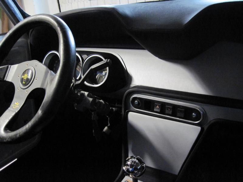

pokračování, které sem slíbil..
