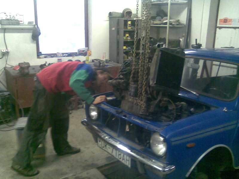

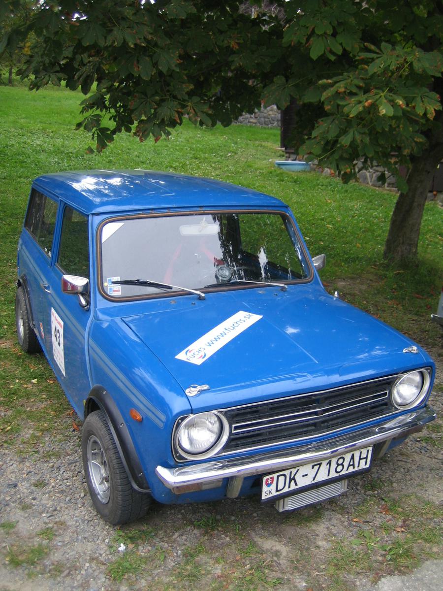

Konečne som sa odhodlal pre vloženie tohto príspevku. Na začiatku roku 2010som sa rozhodol, že do nášho Combi dáme motor Rover 16V. Podpichol som šikulu Emila a takto to dopadlo:

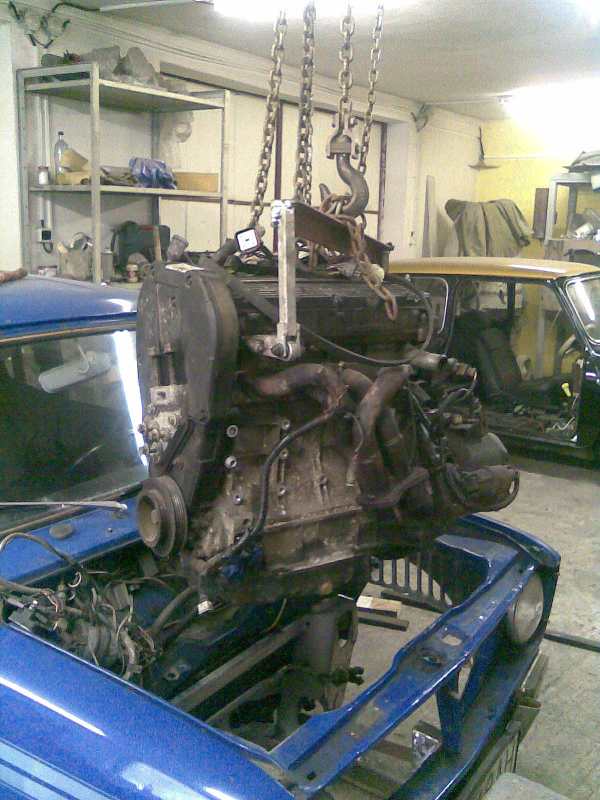

Poznámka: 13.3.začíname. Demontáž stareho motoru

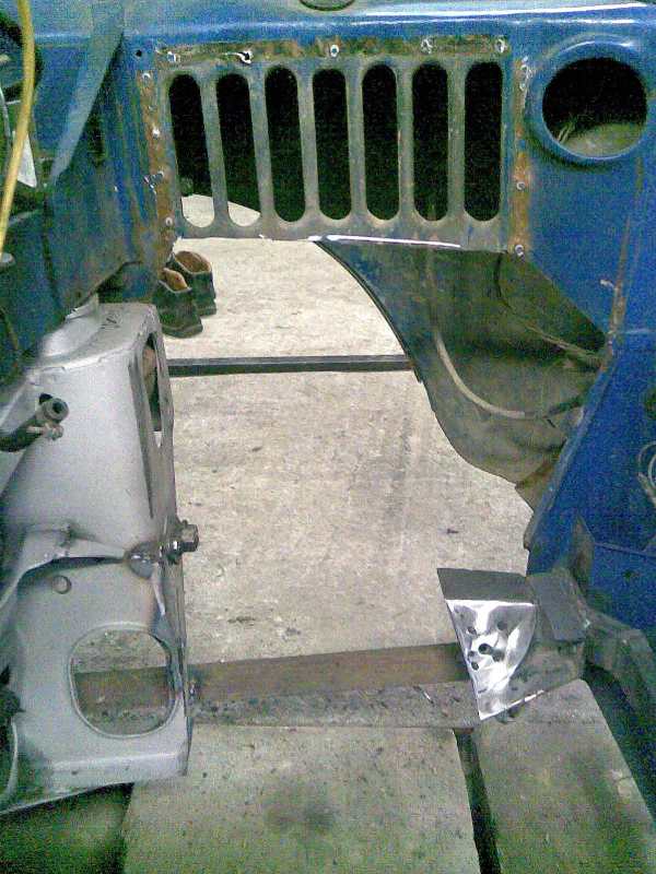

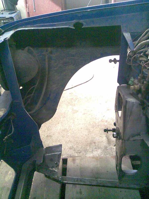

Poznámka: čiastočne upravený rám v aute
Snímka214.jpg [ 58.68 KiB | Zobrazeno 21125 krát ]
Snímka215.jpg [ 73.08 KiB | Zobrazeno 21125 krát ]

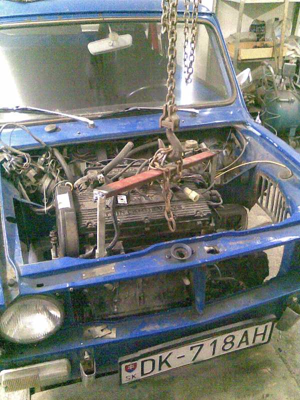

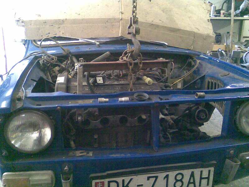

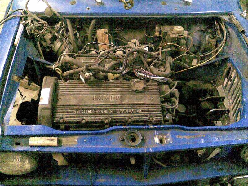

Poznámka: 18.3 Rover 1. krat v Mini
Snímka216.jpg [ 65.16 KiB | Zobrazeno 21125 krát ]
Snímka217.jpg [ 84.04 KiB | Zobrazeno 21125 krát ]
Snímka218.jpg [ 61.9 KiB | Zobrazeno 21125 krát ]
Snímka219.jpg [ 98.4 KiB | Zobrazeno 21125 krát ]

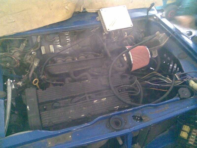

Poznámka: 2.6 rover prví krát vrčí!!!
foto z fotaku 1526.jpg [ 52.28 KiB | Zobrazeno 21125 krát ]
