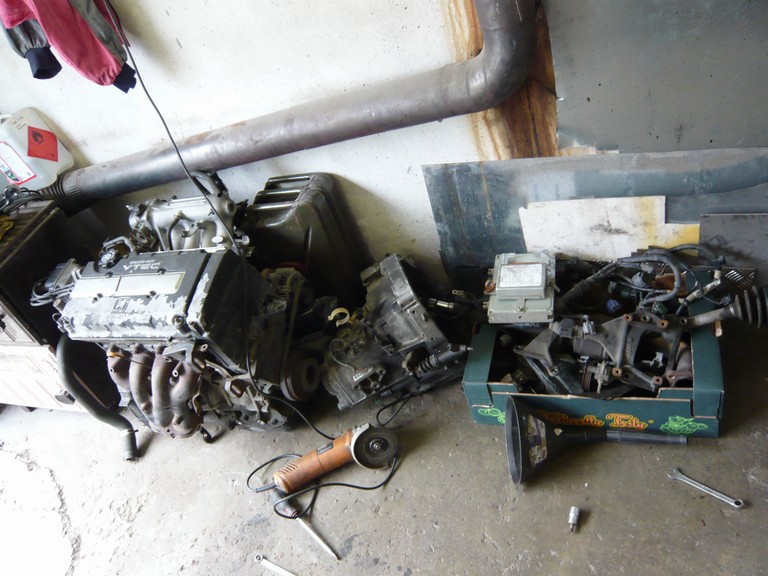

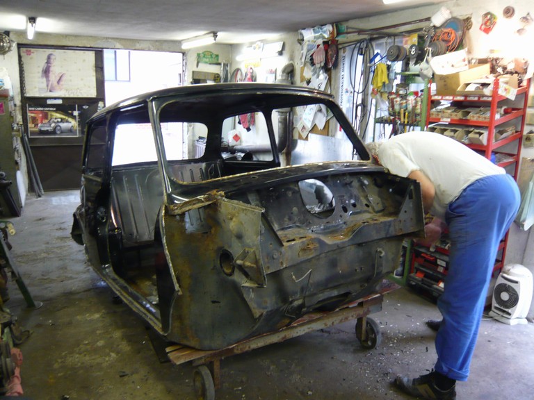

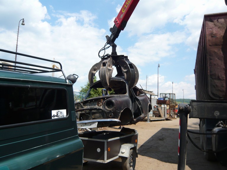

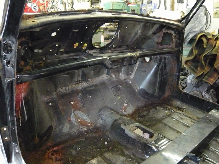

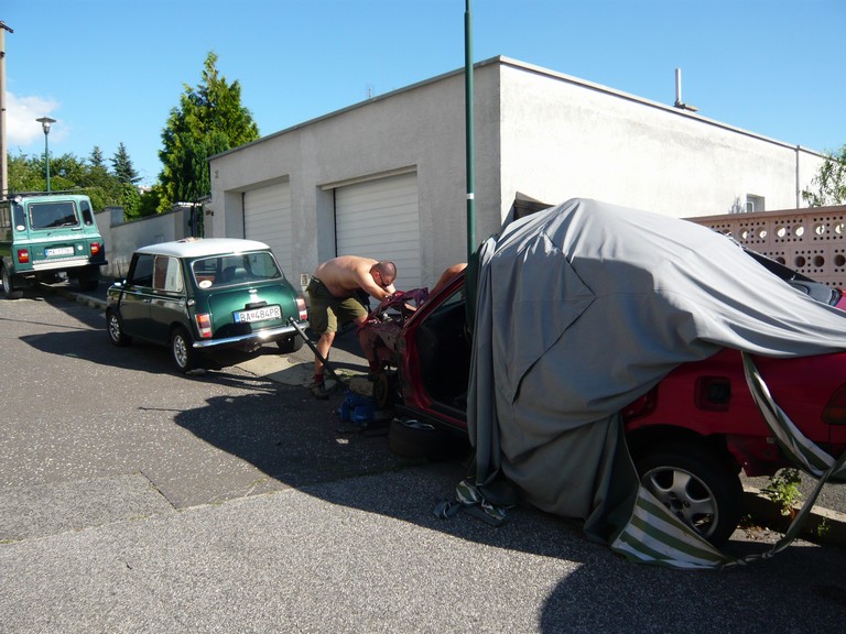

Tak sme nakoniec neodolali skúsime spraviť MINI VTEC. Budem sa sem snažiť dávať fotky s postupnej práce na tomto aute.

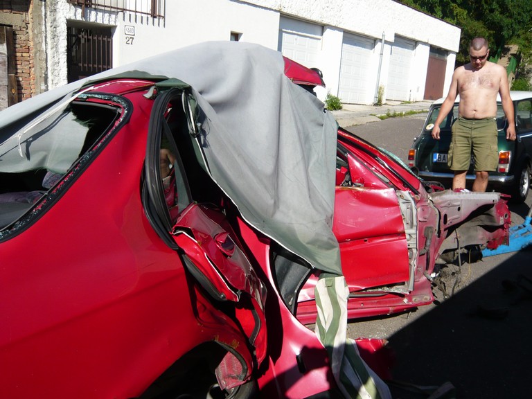

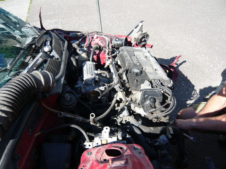

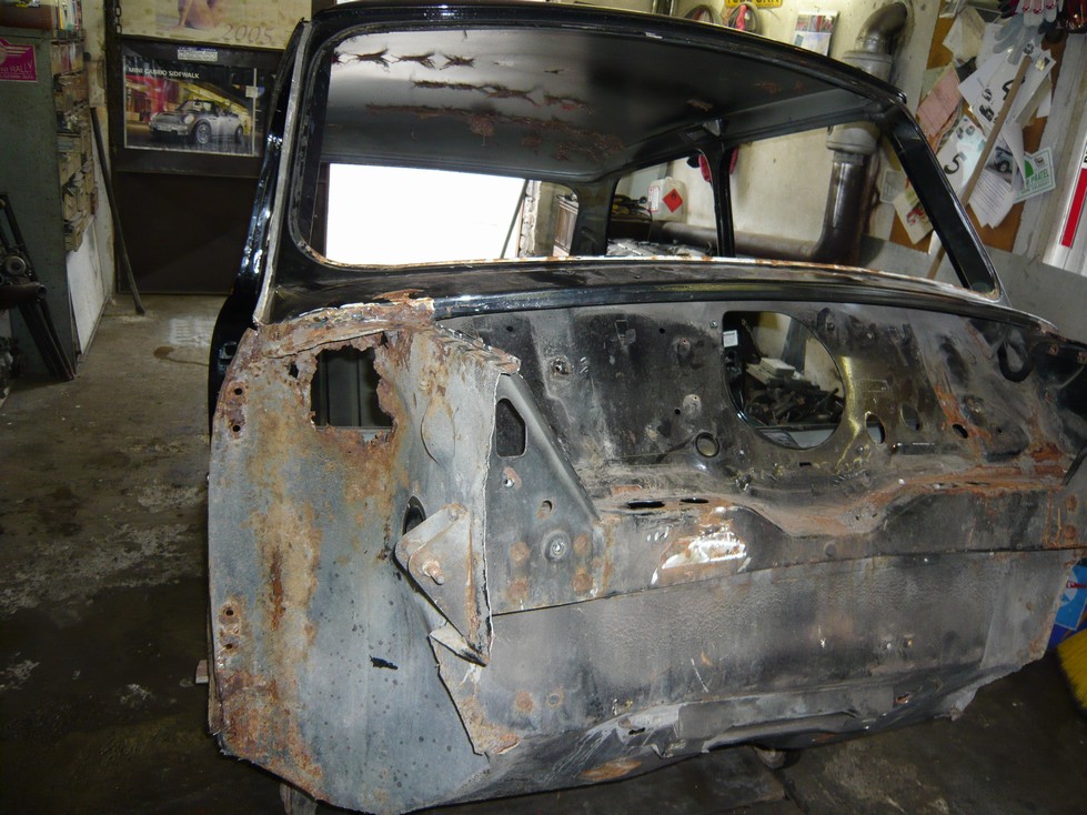

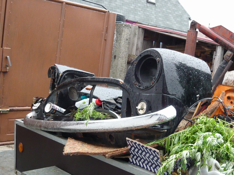

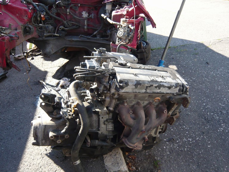

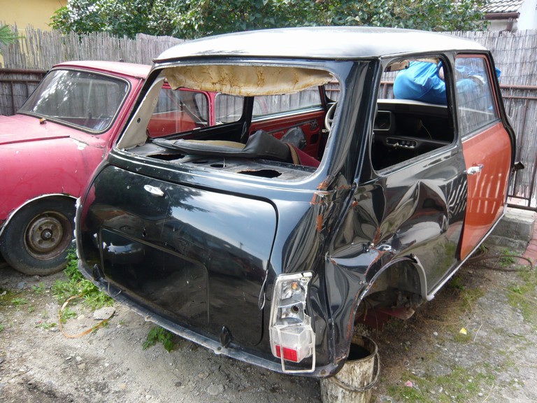

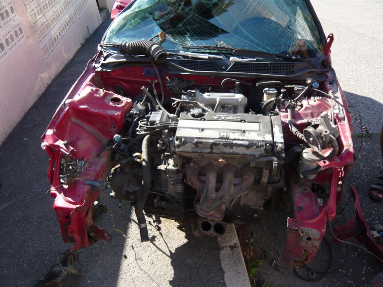

Takto sme teda začali. Mal som na dvore karosériu MINI MK3 ale po rozobraní sme usúdili že to nemá význam sa sňou zaoberať lebo bola strašne ale strašne hnilá ( zadný rám som vytrhol, predný nosník na prichytenie rámu zhnitý!!), auto bolo kedysi robené autogénom tak asi preto. Mám na dvore ešťe jednu karosériu síce MK 4 ale použitelnú, je lahko buchnutá ale zdravá. Motor sme objavili na jednom sídlisku v strašne rozbytej HONDE CIVIC VTEC 160k. Motor aj riadacia jednotka OK, prevodovka prasknutá (držiak). Takže prevodovku bude treba druhú.
Po vybratí na sídlisku a odvozu domov budeme pomaly pokračovať ďalej.

Poznámka: Toto bolo prvé auto na projekt
Projekt VTEC 008.jpg [ 107.61 KiB | Zobrazeno 16652 krát ]
Poznámka: Ale takto dopadlo
Projekt VTEC 085.jpg [ 90.21 KiB | Zobrazeno 16652 krát ]
Poznámka: Tak tuna je ten 160k zázrak
Projekt VTEC 092.jpg [ 137.33 KiB | Zobrazeno 16652 krát ]
Projekt VTEC 095.jpg [ 134.03 KiB | Zobrazeno 16652 krát ]
Projekt VTEC 098.jpg [ 111.69 KiB | Zobrazeno 16652 krát ]
Poznámka: Ručne sme ho vyberali
Projekt VTEC 104.jpg [ 113.6 KiB | Zobrazeno 16652 krát ]
Projekt VTEC 119.jpg [ 116.95 KiB | Zobrazeno 16652 krát ]
Projekt VTEC 122.jpg [ 138.26 KiB | Zobrazeno 16652 krát ]

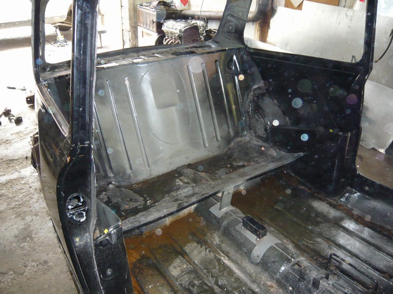

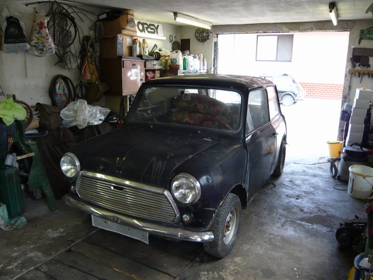

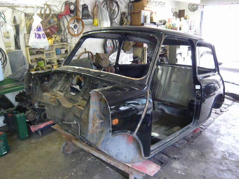

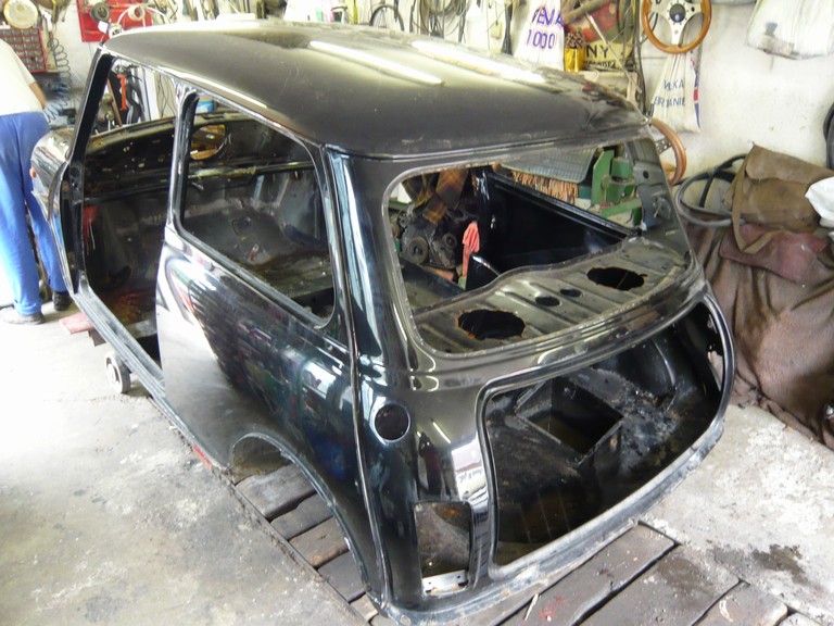

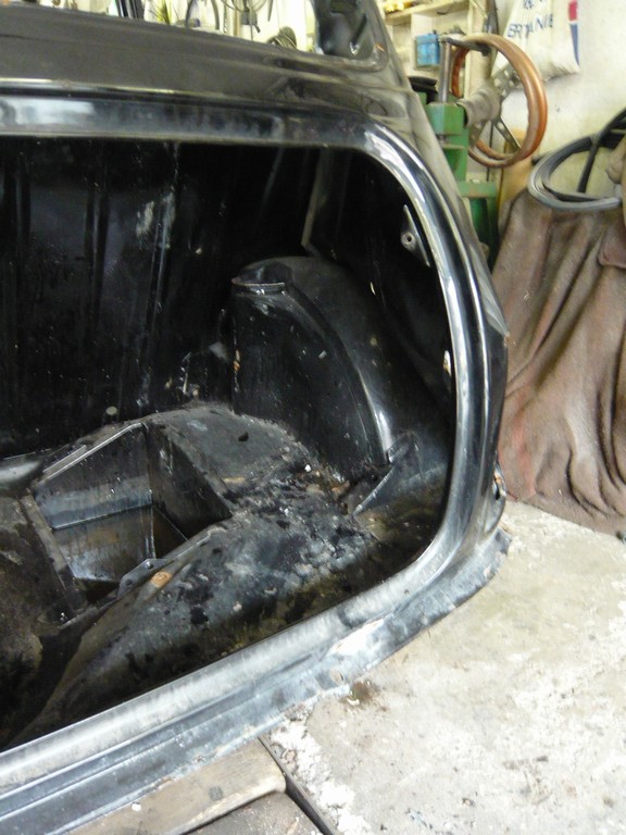

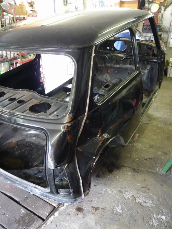

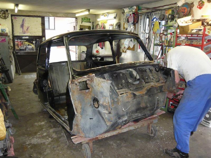

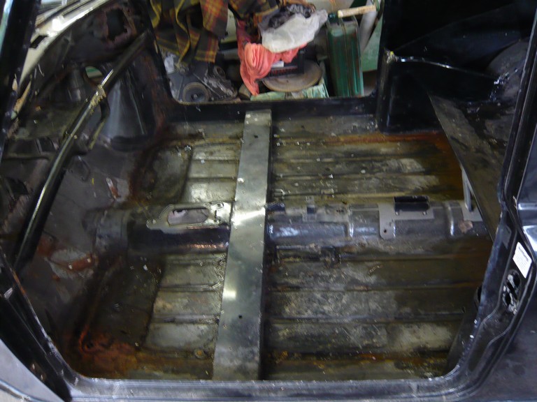

Takže dnes sme dali karosériu do garáže a začali pripravovať na ďaľšie opravy. Zajtra ju veziem do pieskovne a začne sa potom vyvarať a opravovať zadnú časť. Našťastie vzadu nieje pohnutý tlmič ani vnútorný blatník.
Projekt VTEC 20.7 2008 001.jpg [ 125.59 KiB | Zobrazeno 16606 krát ]
Projekt VTEC 20.7 2008 007.jpg [ 109 KiB | Zobrazeno 16606 krát ]
Projekt VTEC 20.7 2008 008.jpg [ 123.13 KiB | Zobrazeno 16606 krát ]
Projekt VTEC 20.7 2008 009.jpg [ 116.84 KiB | Zobrazeno 16606 krát ]
Projekt VTEC 20.7 2008 010.jpg [ 106.5 KiB | Zobrazeno 16606 krát ]
Projekt VTEC 20.7 2008 012.jpg [ 125.75 KiB | Zobrazeno 16606 krát ]
Projekt VTEC 20.7 2008 013.jpg [ 96.36 KiB | Zobrazeno 16606 krát ]
Projekt VTEC 20.7 2008 018.jpg [ 120.95 KiB | Zobrazeno 16606 krát ]
Projekt VTEC 20.7 2008 019.jpg [ 126.28 KiB | Zobrazeno 16606 krát ]
Projekt VTEC 20.7 2008 030.jpg [ 127.37 KiB | Zobrazeno 16606 krát ]
Projekt VTEC 20.7 2008 040.jpg [ 113.9 KiB | Zobrazeno 16606 krát ]
Projekt VTEC 20.7 2008 041.jpg [ 199.1 KiB | Zobrazeno 15941 krát ]
Projekt VTEC 20.7 2008 043.jpg [ 182.29 KiB | Zobrazeno 14677 krát ]

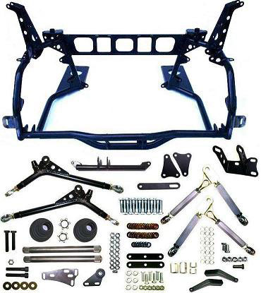

Takhle vypadá jeden z rámů pro motor honda, možná ti to pomůže.
mt510000.jpg [ 40.5 KiB | Zobrazeno 16459 krát ]
oba jsou mini

Poznám ho, len stojí 2500 dolárov. Ináč keby ste našli nejaké dobré stránky ohladne tohto tak kľudne môžte dať, Vopred ďakujem.

no pri dnesnim kurzu usd si myslim ze to neni zase tak moc :lol:
