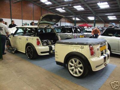

PříspěvekNapsal: 04. bře 2008 23:36
Luxusní záležitost :lol:
0b3a_1.JPG [ 27.35 KiB | Zobrazeno 8534 krát ]
