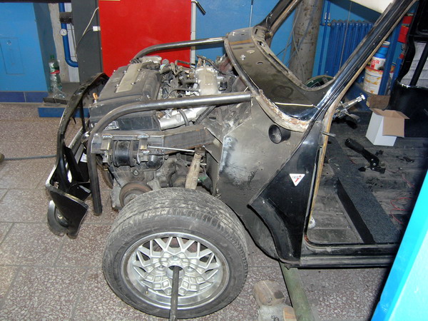

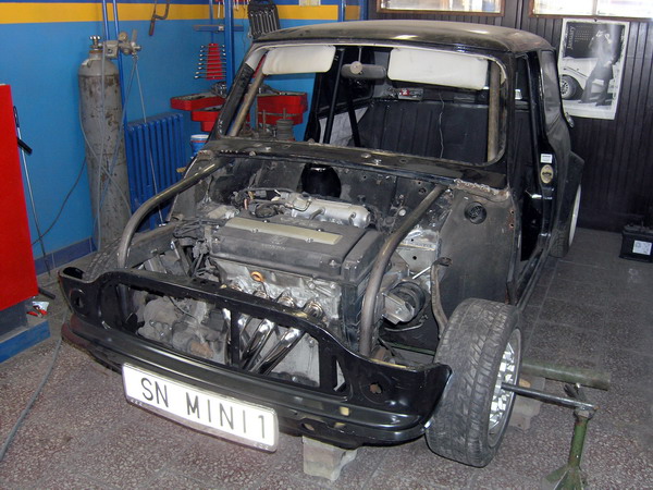

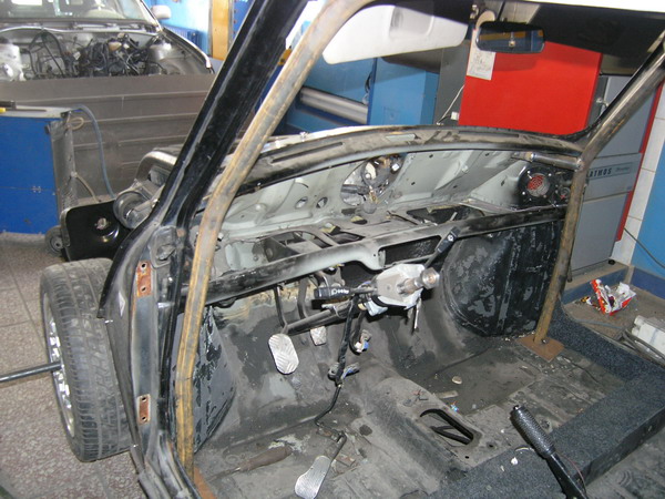

I já posílam prispevek na tema zmena agregatu v Mini. Takze po poradku. Naposled jsem se obevil na Mini strankach kdyz jsem se tesil ze mam 3 Miniki
( prispevek k Luhacovicam 2006 ). Ale okolnosti se trochu zmenily a tak jsem z Miniky prodal, zbyl my jeden a dotoho jsem se rozhod dat motor z Hondy.Jelikoz my motor odesel, aj ta technika zlobila,vim ze nekdo muze mit namitky,ale jsem se tak rozhod „ postavim Minika z dobrou fungujici technikou a samozrejme i vykonove jinde, ale auticko ktere bude ujinech vzbudzovat usmev ale kdyz to pojede jak ma, tak nekterym ten usmev zamrzne ( samozrejmne vylucne na sprintech ), takze to k me myslence......
Ted trochu o tom co tam bude... už je ..... motor z HondyCivic VTEC ( 160 koni ). Pozili jsme i napravu zkracenou z Hondy, brzdy predni i zadni, zavodni tlumice Koni, ochrannej ram a jine upravy....
Doufam, ze na leto jezdim. Mam velke stesti, ze mam velmi sikovneho kamarada,jinak bych na tu prestavbu ani nepomyslel.
K tema STK.Jelikoz ziju na Slovensku,Minik je na Ceskej SPZ,tu na Slovensku je pro policajti ceske auto tabu,takze do toho nesprtaj, ale treba vse z mirou,urcite se budu casem to zlegalizovat ale zatim to necham tak, ze zatim ....
Cekam jak my nekteri nalozej pro zhanobeni Minika,a le doufam, z ese to nekterim bude libit, az to bude jezdit tak se ozvu.
Petan

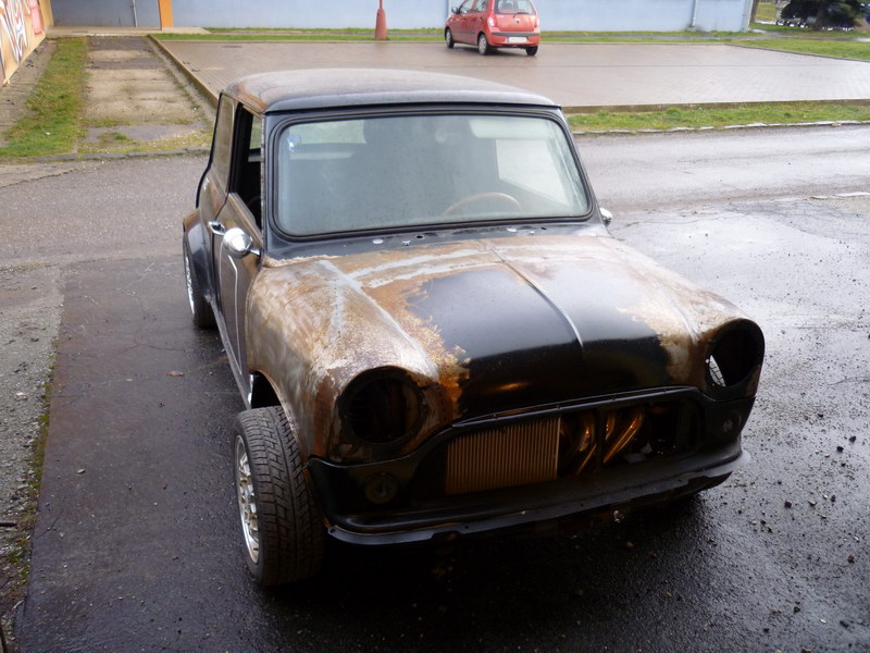

takze dekuji za podporu,dela se na tom,ale aby se to neuspechalo tak se snazime nic nepodcenit,mimochodem ram na uchiceni motoru delame na podruhy,prvni skoncil v kontejneru,predek budeme prodluzovat presne o 8cm,mame to vymeslene tak ze jsme se nechaly inspirovat new mini,predni kapota bude spojena z blatnikama v jeden kus,to se bude otvirat na horu,tech 8 cm dolozime kde navazujou konce blatniku ke karoseriji,mame to uz na sucho vyzkousene,ten kamarat je velmy sikovnej autoklempir,myslim jsi ze jsi to vsimnou jen zasveceni,desing minika necham klasik,nerezove narazniky a jine uzitecne krasne veci,bude cernej se sachovnici na streche+sachovnicove pruhy na kapote,uz jse nemohu dockat,tesim se moc Petan

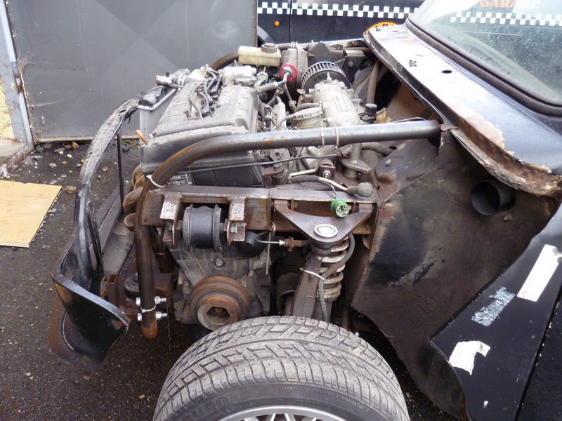

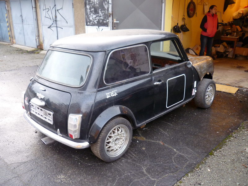

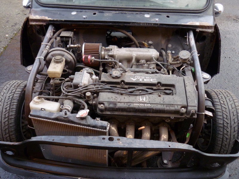

když jsme narazili na Petana v hospode, tak jsme samozrejme nevynechali ani probrat veci okolo Miniku ;-) nakonec jsme se dojeli podivat i na tento projekt, ktery za tu dobu neumrel, ale zdarne se na nem pracuje ;-)
Stav vozidla je skoro z 95% hotov, motor je funkcni, vozidlo jezdi (zvuk je masakrrr :twisted: ) a je zapotrebi jen doladit takovou kosmetiku :-) tesim se na svezeni ;-)
Dost bylo slov a se svolenim vkladam i aktualni (jeste horke) fotky ;-)

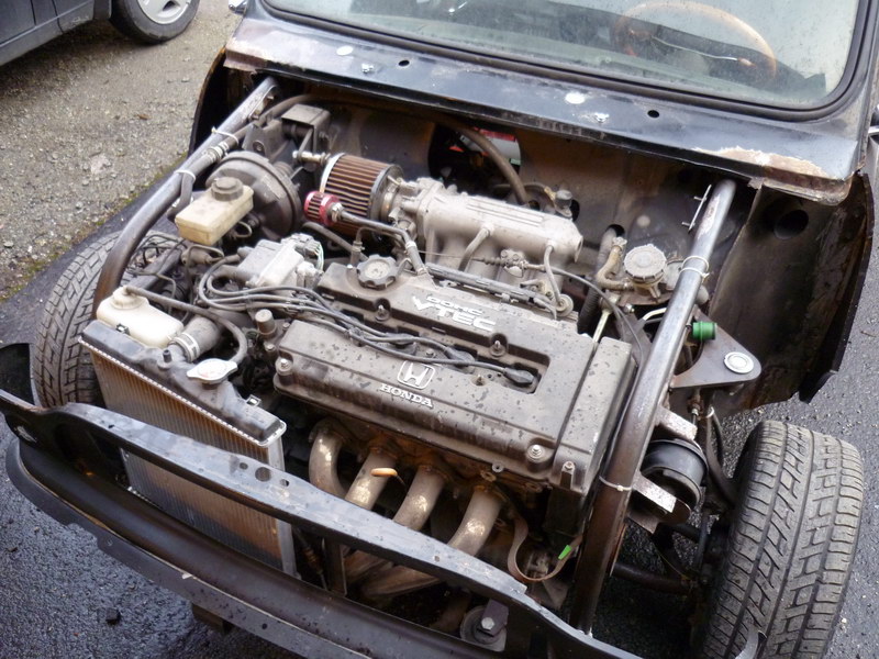

Mám na autora projektu dva dotazy, podařila se implantace agregátu a modeláž uchycovacího rámu bez nutnosti prodlužovat kastli v místě rádiusu předních blatníků/ musel si prodlužovat? A druhý dotaz v jakém úhlu máš středy poloos vůči středům nábojů? Děkuji za odpověď. By Jozzy

Jozzy: odpovim ti jen na cast otazky, predek je "natazen" o 8cm... na zbytek ti urcite majitel odpovi ;-)

Odpoved na otazky: ram na motor jsme prizpusobili motoru a karoserii, kapota s blatnikama se musela prizpusobit a prodlouzit - original dil je jen kousek předni kapota (černa barva) a ramecky na svetla, jinak se zbytek musel vyrobit z plechu - viz fotka, kde je videt to co ma trochu rezovou lisej je vyrábané na kolene, to se presne prizpusobilo na vzdalenost a velikosti kol. Uhel poloos vuci stredovym nabojum by mel bejt v pohode, nejsem tak technicky zalozenej, ale melo by to fungovat... budu se snazit, aby se Mini dokoncilo... a ze se na dalsi Mini akci ukazu s fungujicim minikem... dekuju vsem za podporu... Petan
