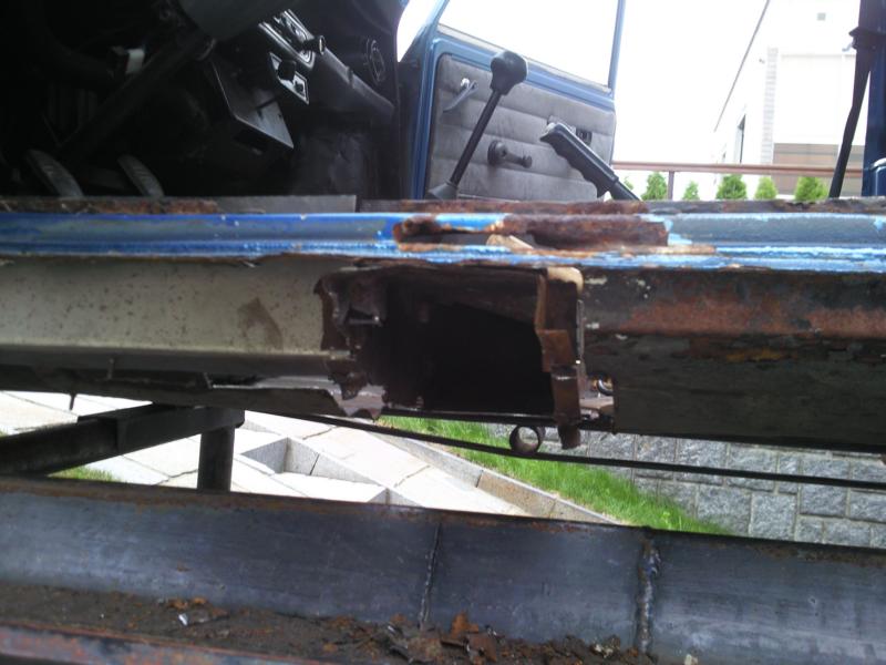

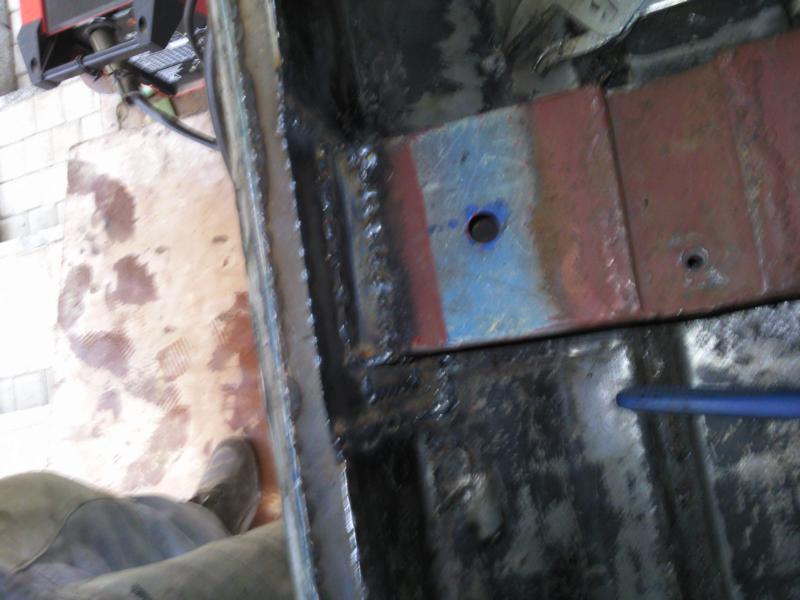

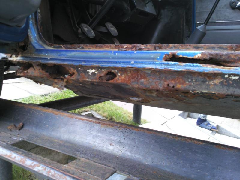

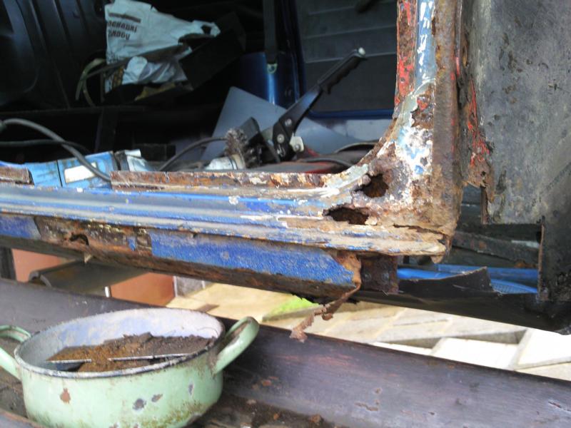

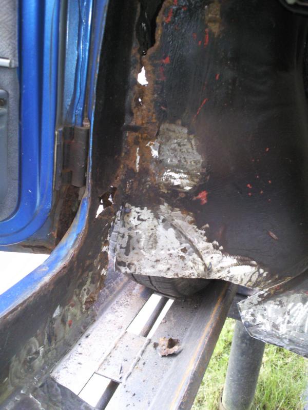

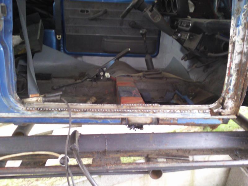

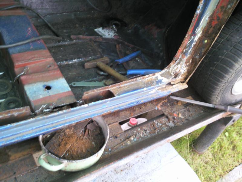

Loni v listopadu jsme si s přítelkyní pořídil miníka v papírech má ROK 1977 motor z austina metro 1.3 a kotoučovky z austina metro... Miník je opravdu v rezavém stavu to už uvidíte podle fotek skoro nic neni zdravé ale to jsem začal zjišťovat až teď když jsem začal miníka po roce rozebírat do té doby čekal na začátek stavby a nejezdilo se s ním.. Pro miníka nám přišli z anglie 13x7 ultrality a celý bodi kyt.. Plechy smolim nějak sám protože to co sem posílají poláci to je jak z papíru.. Všechno dělám u svého dědy kde má vše co potřebuju pro takovíhle blbnutí ale mějte se mnou trochu trpělivost je mi 21 dělám vejšku a závodně běhám proto sem začal se stavbou až po roce když mam chvíli čas a automechanik také nejsem a první co sem kdy vařil je tenhle miník tak snad nebude moc zápornejch ohlasů..

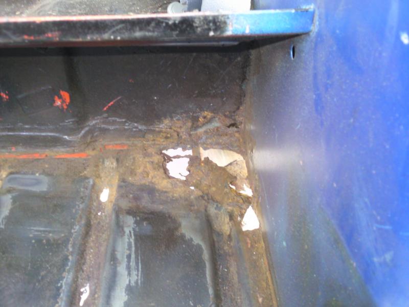

Poznámka: zadní roh podlahy
K800_Fotografie587.JPG [ 56.39 KiB | Zobrazeno 40440 krát ]

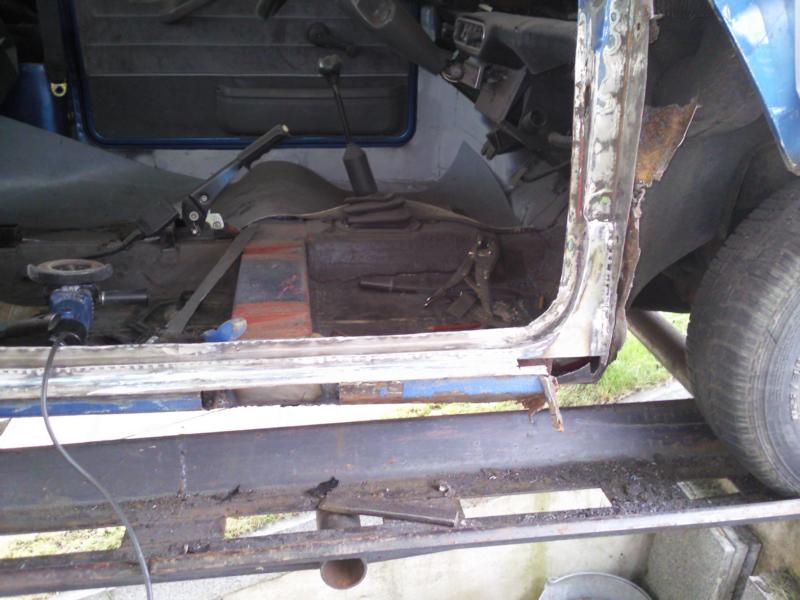

Poznámka: podlaha už je pryč
K800_Fotografie585.JPG [ 68.15 KiB | Zobrazeno 40440 krát ]
Poznámka: práh
K800_Fotografie584.JPG [ 70.88 KiB | Zobrazeno 40440 krát ]

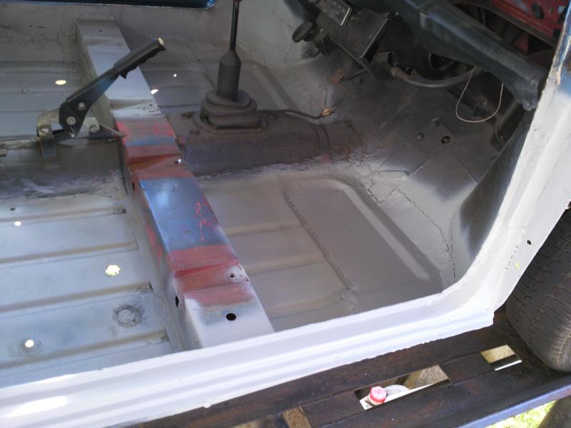

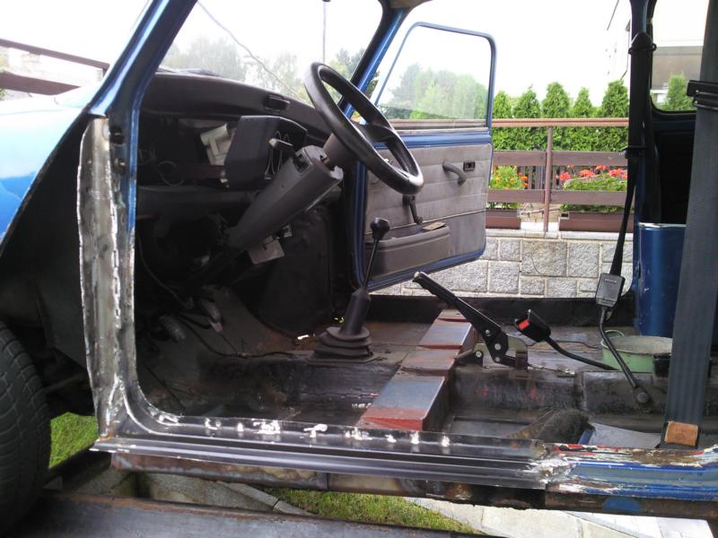

další vaření a řezání
K800_Fotografie615.JPG [ 43.52 KiB | Zobrazeno 40438 krát ]
Poznámka: hořejšek prahu a nový sloupek dveří
K800_Fotografie614.JPG [ 80.5 KiB | Zobrazeno 40438 krát ]

Poznámka: zadní roh

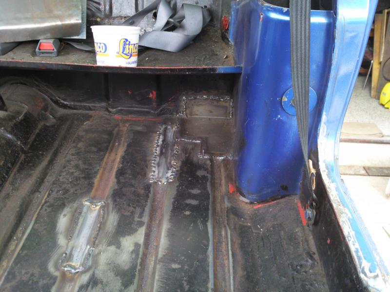

druhá strana
K800_Fotografie637.JPG [ 77.77 KiB | Zobrazeno 40423 krát ]
K800_Fotografie635.JPG [ 79.32 KiB | Zobrazeno 40423 krát ]

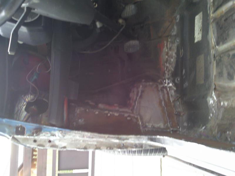

Poznámka: základ na pravou stranu
K800_Fotografie655.JPG [ 54.01 KiB | Zobrazeno 40420 krát ]

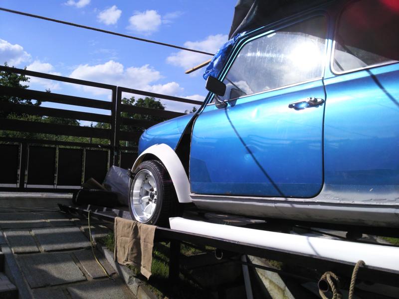

tak takhle jsem dneska zkončil... jde to zatím rychleji než jsem předpokládal..

Jo chlape,dobrá práce.Začínal jsem s lepším kusem,ale teď jsem si koupil druhýho a dělám pomalu ty samý věci.Ten první byla taky moje škola :biggrin: .Jsem sice vyučenej mechanik,ale ve škole jsme nesvářeli nic,takže taky pěkně pokus/omyl.
Jen jestli vidim dobře z fotek,tak jsi vnější práh úplně zaslepil.Nedoporučuju,fakt.Bude se ti tam srážet voda a půjde to zbytečně do kytek.Zkus tam udělat aspoň v menším ty kapsy na odtok a po dokončení celý auto prolejt voskem na dutiny/olejem.Krásně to proteče a autí vydrží.

ty pruduchy sem tam udělal v tom vnějšim prahu ale né tak velký no.. a až auto bude hotoví tak to celý navrtám a vystříkám dutiny:) a díky za rady :)
