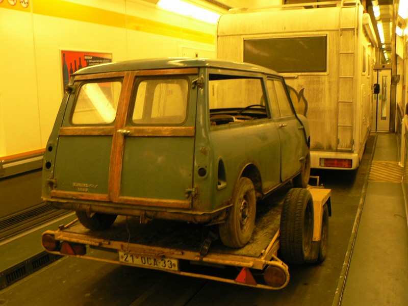

27. leden 2007. Po 39letech v rodne Anglii je Woody cely pod vodou.
P1020329.JPG [ 101.03 KiB | Zobrazeno 24414 krát ]

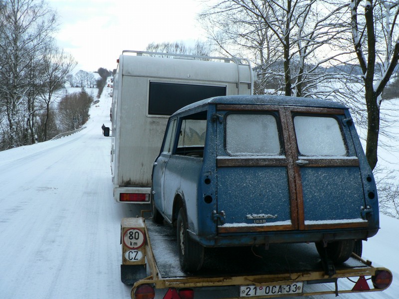

Poznámka: 28.leden 2007, na hranicich je snehova kalamita. Cekame kvuli zapadlym kamionum. Nas ridic s domkem by nemel problem projet.
P1020359.JPG [ 140.64 KiB | Zobrazeno 24372 krát ]

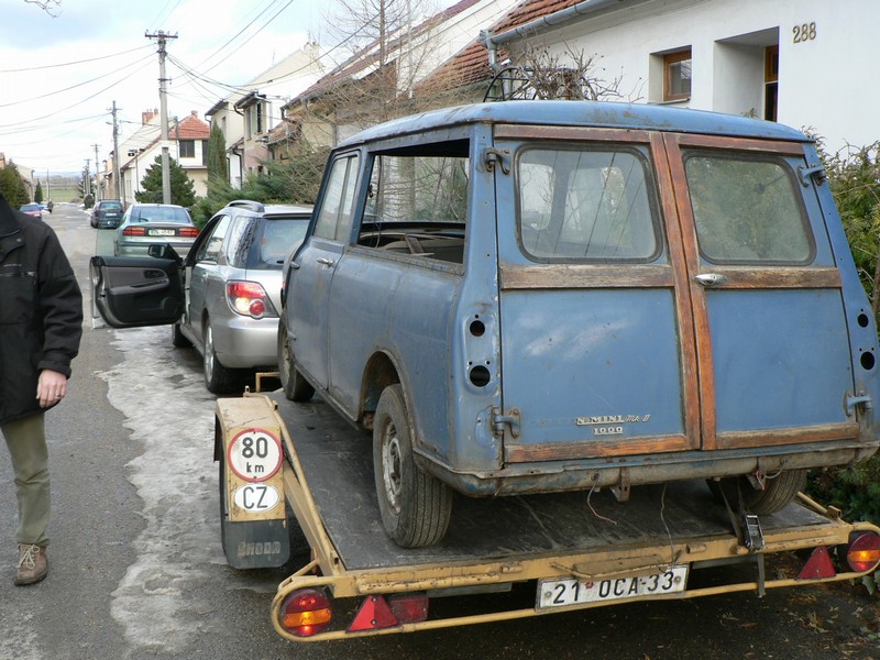

Poznámka: Leden 2007. Doma. Pripojujeme dalsi tazne vozidlo. Woody jede do stodoly JZD.
P1020368.JPG [ 140.93 KiB | Zobrazeno 24370 krát ]

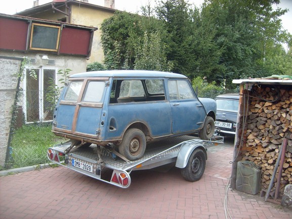

Poznámka: Zari 2009, utajene misto. Woody jde na resuscitaci.
S6301544.JPG [ 88.64 KiB | Zobrazeno 24366 krát ]

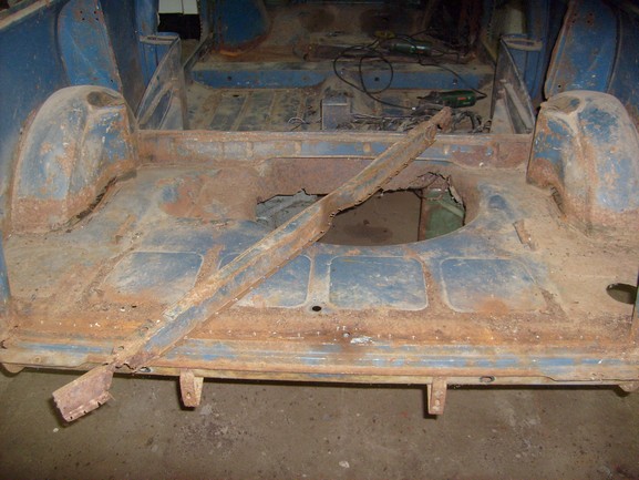

Poznámka: Tenhle zadek ma velikou diru. Budeme jezdit bez rezervy !
S6301577.JPG [ 68.21 KiB | Zobrazeno 24198 krát ]

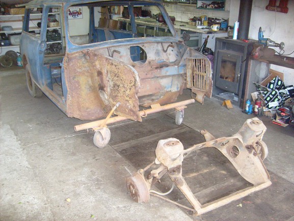

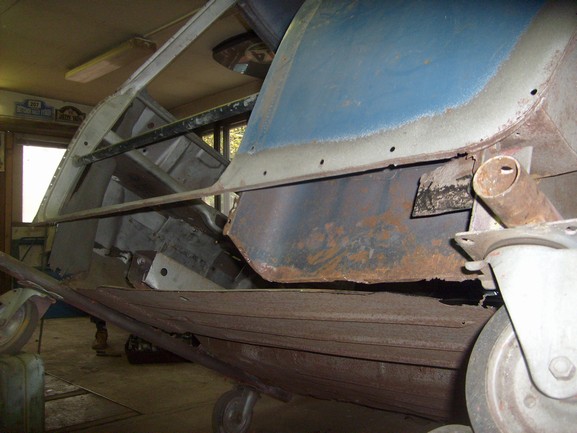

Poznámka: Woody dostal prechodne novy predni ram.
S6301564.JPG [ 77.5 KiB | Zobrazeno 24198 krát ]

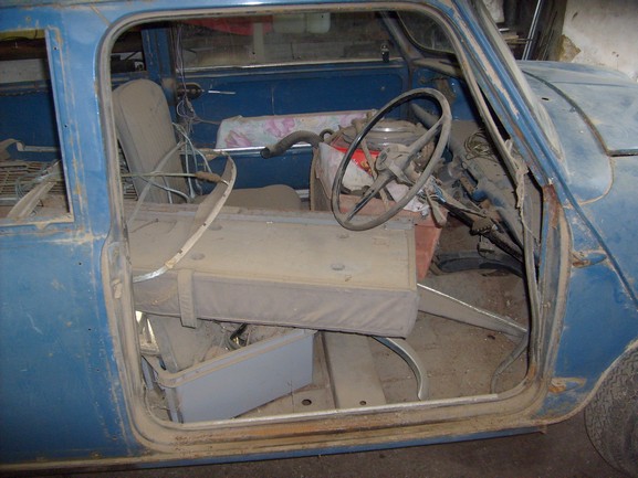

Poznámka: Snad je tam vsechno. Volant zatim na spatne strane :(
S6301548.JPG [ 65.9 KiB | Zobrazeno 24198 krát ]

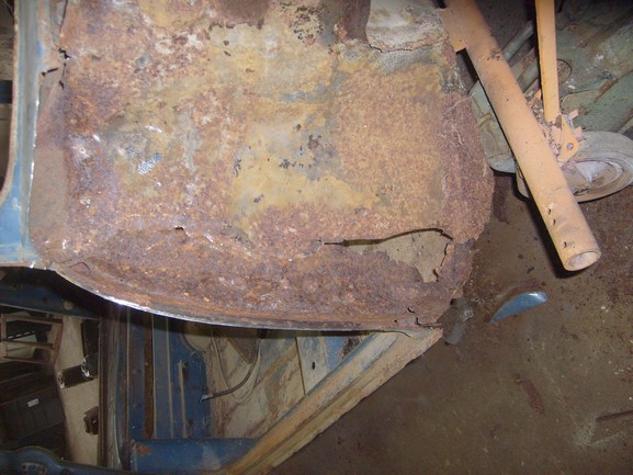

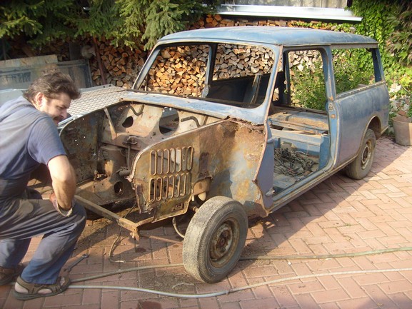

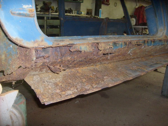

Rozborka pokracuje. Stav karoserie predcil i ta nejhorsi ocekavani...
Poznámka: Stav kastle před spolujezdcem.
S6301570.JPG [ 71.19 KiB | Zobrazeno 23794 krát ]

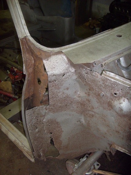

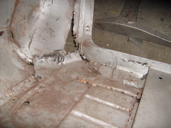

Poznámka: Kdyz Angličanovi shije práh, navaří na něj další. P....
S6301572.JPG [ 66.91 KiB | Zobrazeno 23794 krát ]

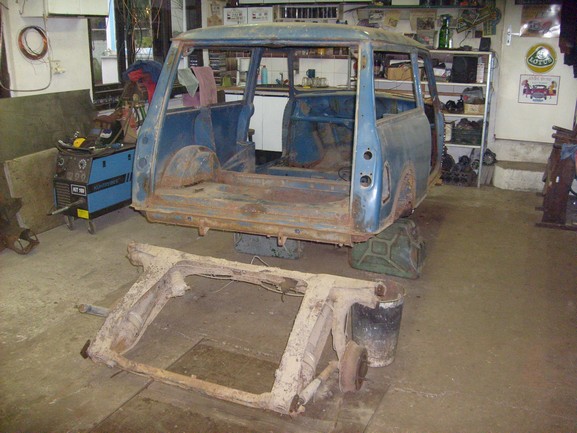

Poznámka: Uz je i bez zadniho ramu
S6301575.JPG [ 72.58 KiB | Zobrazeno 23794 krát ]
Poznámka: Detail zadku
S6301577.JPG [ 68.21 KiB | Zobrazeno 23794 krát ]

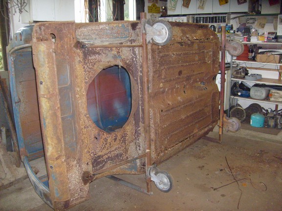

Poznámka: Detail spodku
S6301578.JPG [ 76.75 KiB | Zobrazeno 23794 krát ]

:shock: Tak to koukám.Že jsem si já kdy stěžoval na stav mojí kastle. :? Držim palce s opravama,tohle bude náročný.Některý Angličani holt neberou miniho tak vážně jako my a jsou schopný zbastlit i tohle krásný vozítko.Asi to berou jak my tady starý škodovky,to bych jim jednu dal na doku.... :evil:

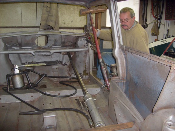

trochu se to hybe kupredu

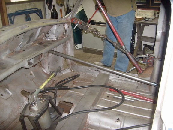

Poznámka: Minik byl bourany na predek, kastle se po opiskovani musi trochu trochu vic vic natahnout
S6301583.JPG [ 69.67 KiB | Zobrazeno 23617 krát ]
Poznámka: kouzelnik ho srovna
S6301585.JPG [ 73.11 KiB | Zobrazeno 23617 krát ]

:shock: tvl tak tohle bych nečekal:cry: .Z tý kasle vypadá dobře tak protipožární přepážka a boční plechy,použitelnej kousek podlahy,možná střecha,nevim.Ještě i v tom sloupku je vidět postupující koroze :(
Někdo vyspravoval plátama podlahu a nějak se s tim nemazlil.Jestli z toho dáte dohromady auto,tak se klanim.To nezbyde snad nic původní :blink:
