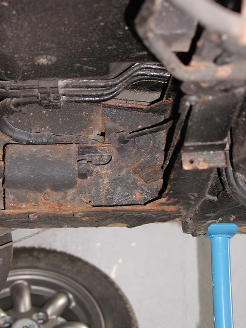

Tak jsem po dni usilovné práce vyrval :evil: z vozu zadní rám. Brzdy šly nádherně :D , jen na rámu jsem urval asi dva šrouby :shock: , ale myslím, že nejsou moc důležité. Protože pracuju na zahradě :oops: , měl jsem problém s brzdovými rozvody, ale protože je stejně budu tahat nové, urval jsem je :twisted: . Posledním problémem bylo lanko od ručky, ale poté, co jsem ho odpjil od páky , šlo už vše hladce. A teď k věci. Co je to za sráč - takový váleček, kam vede hadice z nádrže. Je to na levé straně rámu a nevím, jestli jsem to nepochroumal.
Teď už jen odpojím ramena, rám očesám a šup s ním na opískování a vyspravení. No a teď předek. Dotaz číslo 2. Čím se povoluje náboj předního kola. 32ka byla malá?
Mejdloš
PříspěvekNapsal: 13. bře 2007 23:15
Příspěvky: 1440
mejdlos je to v metricky mire neco jako 34... v anglickych bohuzel netusim, ale vzdycky sme to povolovali 34 ;-)
PříspěvekNapsal: 13. bře 2007 23:41
Příspěvky: 674
Tak jsem to zrovna dnes dělal a je to 34 s malinkou vůlí ale je to v pohodě a to co je ten váleček tak tu někdo dokonce psal palivovej filr ale to nevím jistě protože já to tam nemám.Foto je z martinovo rekonstrukce.

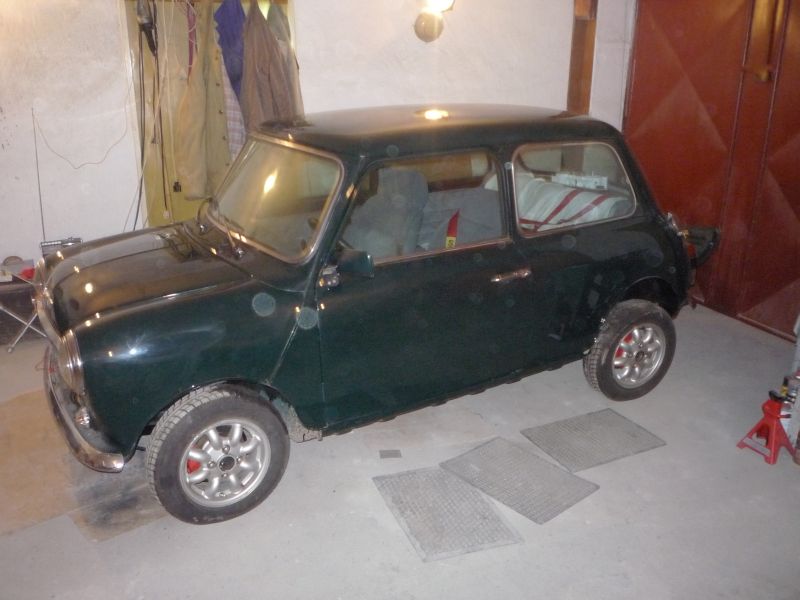

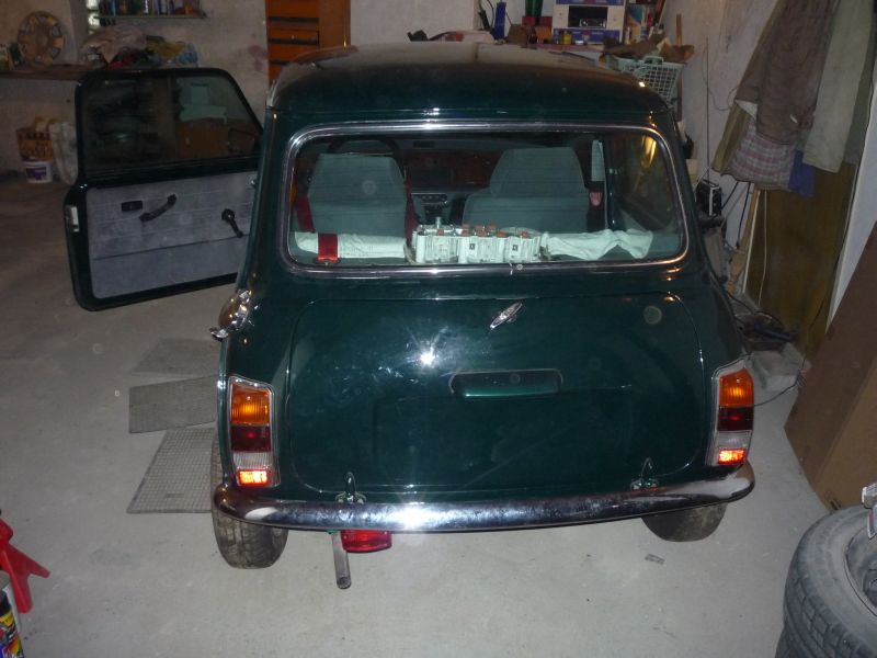

PříspěvekNapsal: 04. dub 2011 18:22
Příspěvky: 310
Bydliště: Kladno

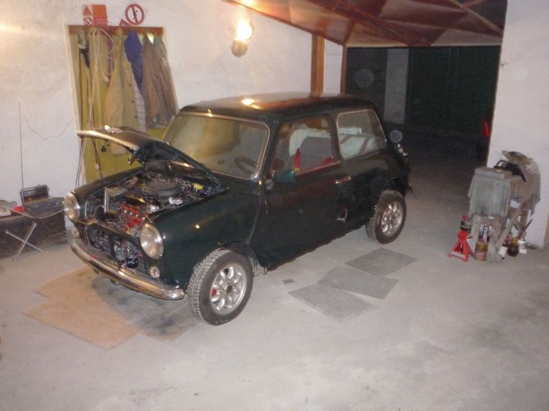

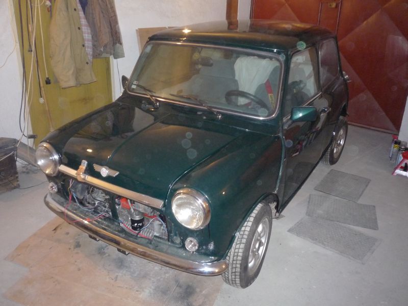

Tak jsem auto poskládal tak na 95 procent, chybí už jen blbosti a rozchrchlat motor. Přidávám pár foteček. M
Mini 005male.jpg [ 107.59 KiB | Zobrazeno 34845 krát ]
Mini 004male.jpg [ 88.99 KiB | Zobrazeno 34845 krát ]
Mini 003male.jpg [ 95.26 KiB | Zobrazeno 34845 krát ]
Mini 002male.jpg [ 94.26 KiB | Zobrazeno 34845 krát ]
Mini 001male.jpg [ 84.68 KiB | Zobrazeno 34845 krát ]
 Předmět příspěvku: Re: Rekonstrukce Frantíka
PříspěvekNapsal: 04. dub 2011 18:35
Příspěvky: 310
Bydliště: Kladno

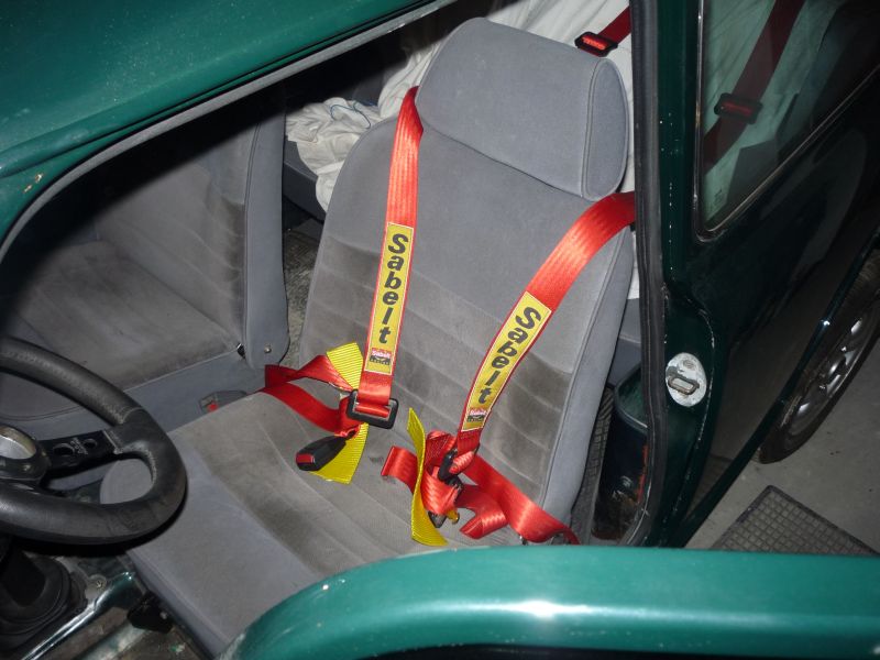

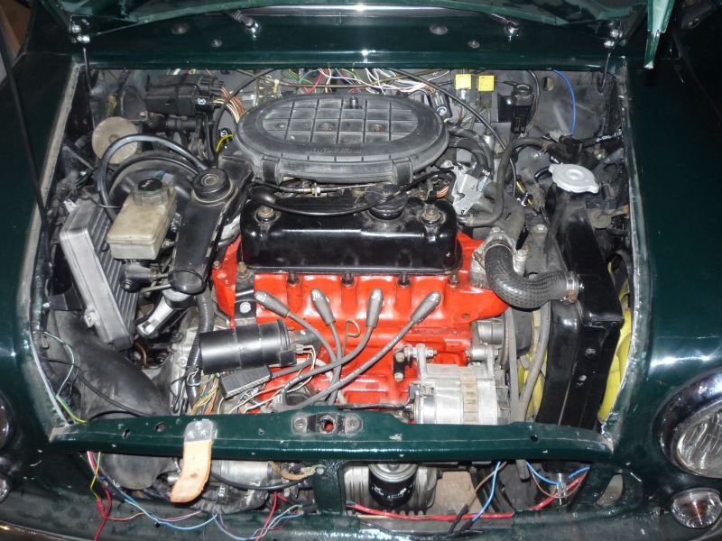

Ještě dva kousky :2drivers: :andare: :pohar:
MINI007.jpg [ 134.68 KiB | Zobrazeno 34839 krát ]
Mini 007male.jpg [ 70.87 KiB | Zobrazeno 34839 krát ]
