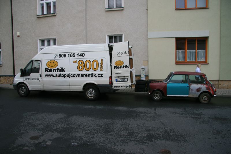

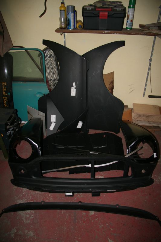

Ještě pár fotek a můžeme začít...

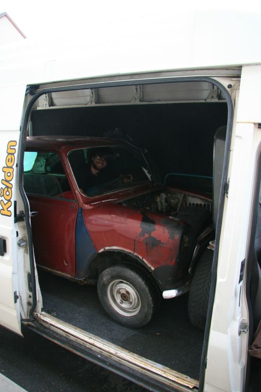

Poznámka: Celou cestu pro něj jsem snažně doufal, že se tam vejde...
Mimochodem super road-trip, dík Kunte.
IMG_0360.jpg [ 57.42 KiB | Zobrazeno 52910 krát ]
Poznámka: ... nakonec se vešel a kousek místa ještě zbylo.

Poznámka: Menší inventura, co jsem si to vlastně přivezl.
IMG_1032.jpg [ 114.11 KiB | Zobrazeno 52910 krát ]

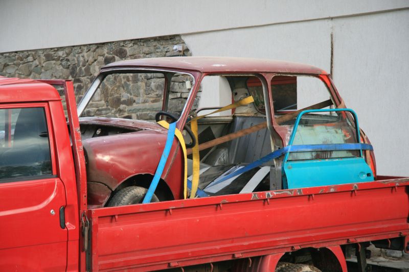

Poznámka: Po úplném očesání (kromě podvozku) přesun do konečného působiště.
IMG_1948.jpg [ 68.8 KiB | Zobrazeno 52910 krát ]

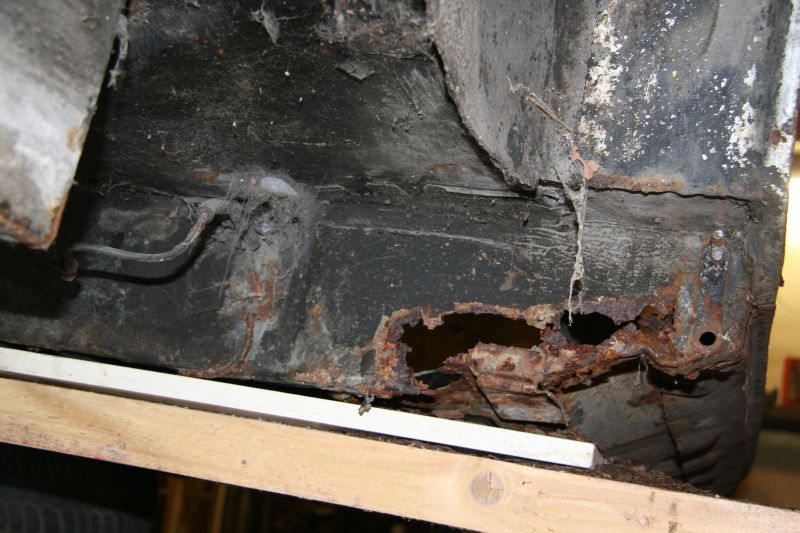

Zdravím pánové, chtěl bych se Vás zeptat. Do čeho se šroubujou šrouby zadního rámu? Je (v mém případě byl) za tím plechem silnější plech se závity (jako u držákú předních tlumičů) nebo navařené matice? Nějaký čas bude trvat, než se k tomu prořežu, tak že bych si to nachystal předem. Díky za pomoc. :blink:
Poznámka: krapet díra
IMG_2162.jpg [ 95.09 KiB | Zobrazeno 52293 krát ]

PříspěvekNapsal: 22. led 2013 09:36
Příspěvky: 1438
snad ti to pomuze... jinak v tom "cele" jsou matice / zavity a ram k nim sroubujes ....

Díky Miku,
ale mě by právě zajímalo, jestli závity v tom čele jsou navařené matice nebo navařený silnější plech (cca 5mm), do kterého jsou ty závity vyřezané (jako je tomu u horních držáků předních tlumičů).

PříspěvekNapsal: 22. led 2013 15:54
Je tam silnější plech a navařené matice,já to nahradil 10 mm silním kusem plocháče který jsem pečlivě přivařil ke kastli protože když mi to nešlo povolit, tak jsem ty matice utrhl v bodech.

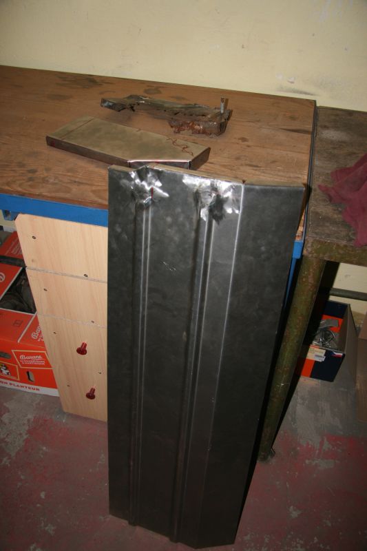

Příspěvky: 79
Bydliště: Nový Jičín
Chtěl bych poprosit o radu. Jak je dlouhý plech přední podlahy (položka 11 na obrázku výše)? Začal jsem s vyvařováním a potřeboval bych vědět, jak dlouhou pořebuju zadní podlahu. Případně budu muset počkat až dojede Tomáš.
Díky za rady.
Poznámka: Tak jsem se do toho konečně pustil.
IMG_2377.jpg [ 58.24 KiB | Zobrazeno 51578 krát ]

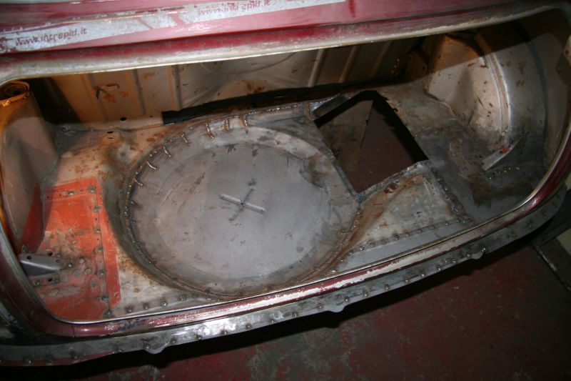

Malá aktualizace stavu, kufr už je skoro hotový.
Poznámka: Kufr bez děr, ještě krabice na baterku.
IMG_2539.jpg [ 75.42 KiB | Zobrazeno 50850 krát ]
