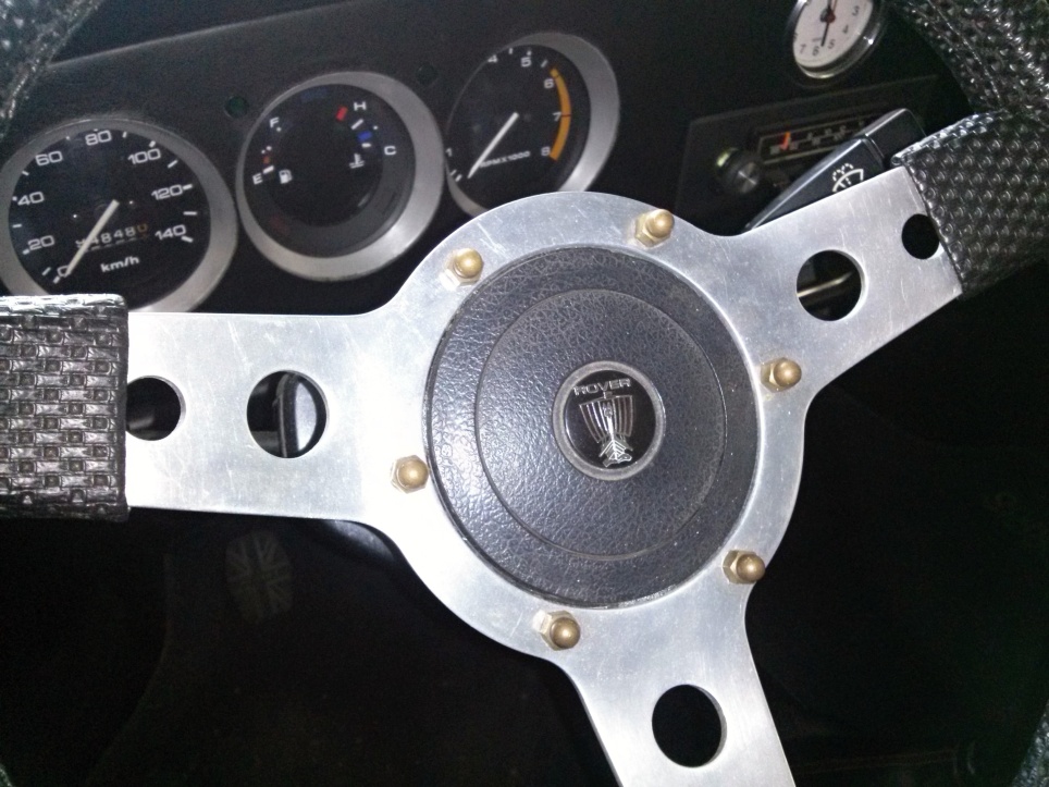

Mám dotaz. To si dal místo ovládání topení zapalovač? A čím ovladas topení?
Jo, je to místo toho. Topení se ovládá kulovým kohoutem vmontovaným do hadice pod volantem.

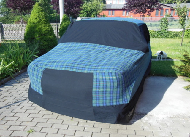

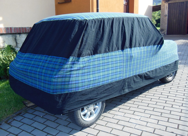

Tady jsou slibované fotky zimního "PIŽAMA" pro MINI

tess píše:
Jelikož se někteří ptají na střih, tak musím odpovědět takto. Látka je povlečení ze sekáče za pár kaček a potom jen měřit, stříhat, špendlit , lítat ven přiměřovat, sešívat, někdy i párat. Ten černý obdélník ve předu tam je protože mi nevyšla látka a nic efektního mě nenapadlo. Petr

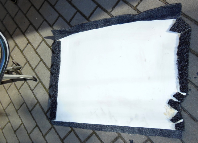

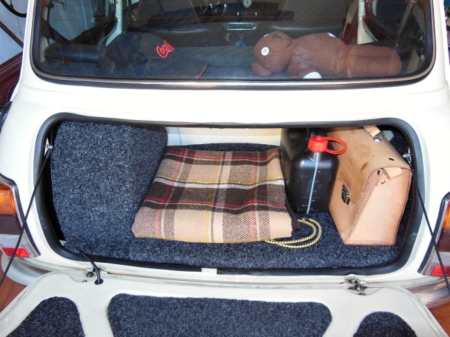

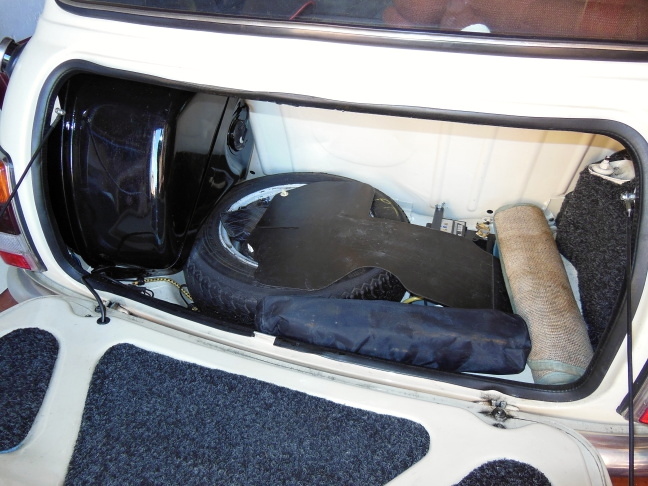

Když mi zbyl kus koberce, tak jsem se rozhodl vyložit si s ním kufr. Pro případné dotazy mustr nemám. jen jsem si nahrubo udělal předlohu z papíru a pustupně za pochodu dostřihával a připasovával. Petr.
Poznámka: Foto před úpravou (deska zkryje nepořádek)
Poznámka: asi 3mm ABS deska potažená kobercem
Poznámka: Pohled do boku, obložil jsem i blatník a světlo (ochrana před poškozením)
Poznámka: Finální foto

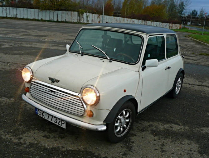

Nedávno jsme slavili kamarádovou 50, pojatou na téma Skotsko a tak aby si i miník zavzpomínal na svou ostrovní domovinu, tak jsme se u něho vyblýskli.

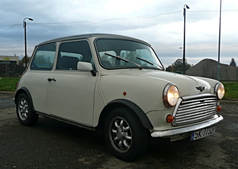

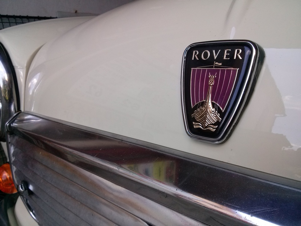

Když je ROVER v techničáku a na volantu, tak at si trůní i na kapotě.

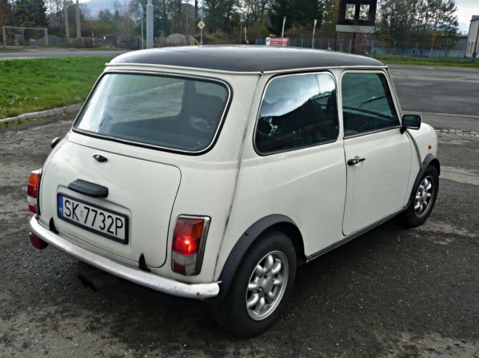

Asi před rokem jsem našel hodnou paní, co mi zrealizovala polep vlajky na střechu auta a pruhy na kapotu. I když hledání vhodného počasí a termínu zabral dlouhý čas, nakonec to klaplo. :wink:
