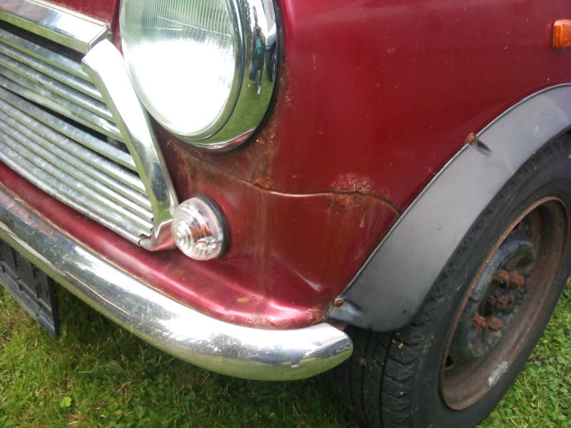

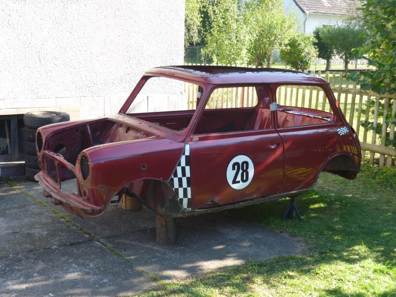

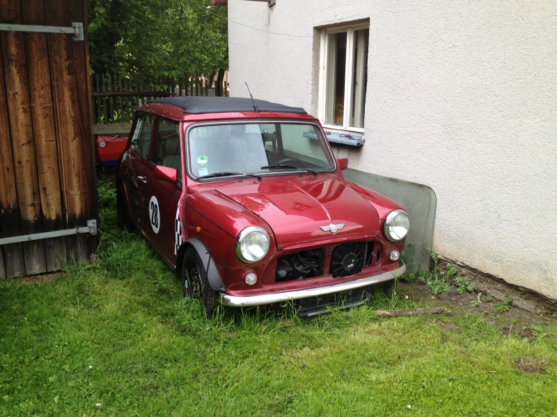

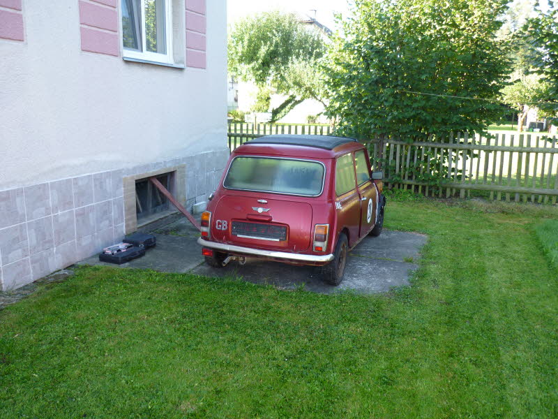

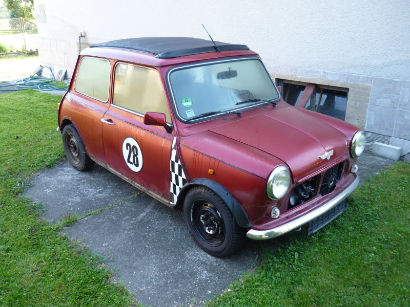

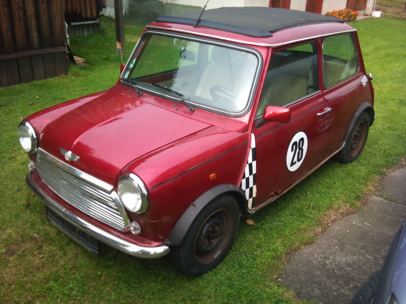

Jednoho lonskeho letniho dne jsem se nudil a podarilo se na ebayi vydrazit vinove MPi s vadou motoru (nesel nastartovat), podle tvrzeni majitele odpalena ridici jednotka... tomu se mi nechtelo moc verit, a proste jsem si rikal, ze i tak to za to stoji.... po dotazeni se auto nafotilo a na chvili zaparkovalo, nejak nebyl cas to vic resit :-)
Po urcite dobe se naslo chvilku casu prijit na to proc to nejede, baterka KO, svickove kabely KO, svicky KO... tak se vse povymenovalo a doufal jsem, ze by v tom byt zakopanej pes... imobilizer nastesti fungoval, takze v tom to nebylo, ale ani po vymene techto veci auto ne a ne chytit... benzin sel, ale nehazelo to jiskru... bylo videt, ze nekdo laboroval s ridici jednotkou, tak jsem zacal od ni... po chvilce zkoumani se objevil "preseknutej" jeden drat ke konektoru jednotky... napojilo se provizorne neodborne cokoladou a svete div se, auto naskocilo.... po tomto oziveni se auto vratilo opet do rohu zahrady a premyslelo se co s nim.... zachovani, prodej, renovace.... po pul roce premysleni, nic nedelani prisel s napadem tatka, ze auto zrenovujeme a bude slouzit jako darek pro mamku....
Poznámka: z dalky nevypadal uplne nejhur ;-)

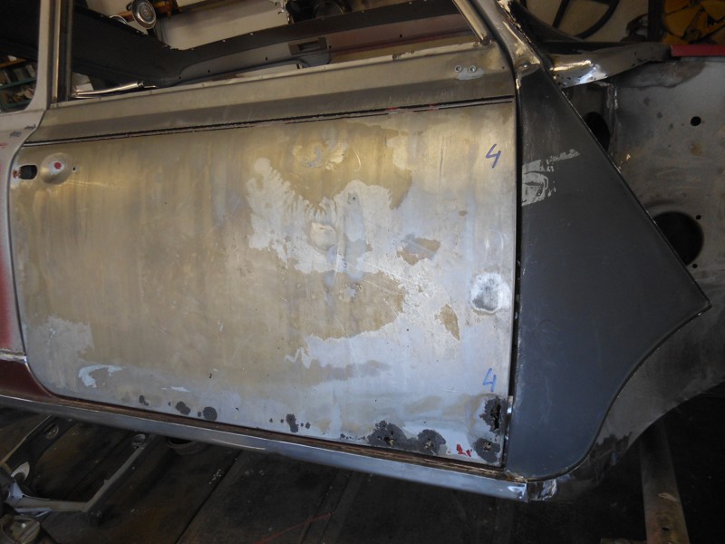

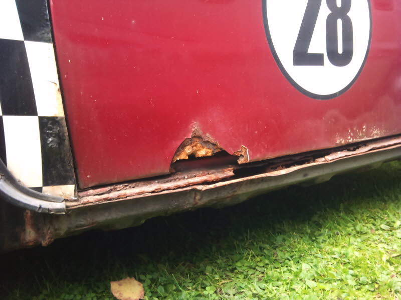

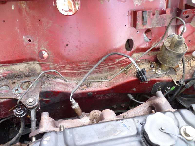

Poznámka: typicke syndromy rezu...

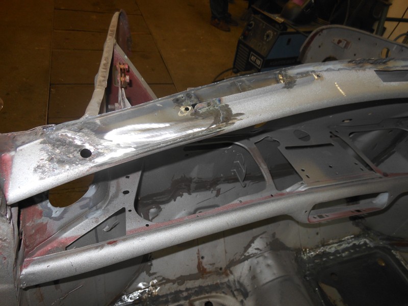

Poznámka: a typicke odborne opravy v nemecku...

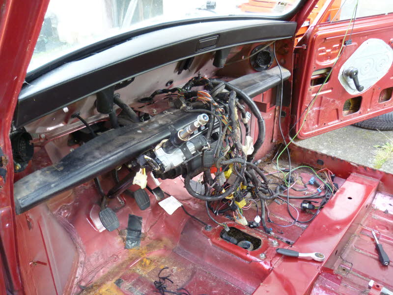

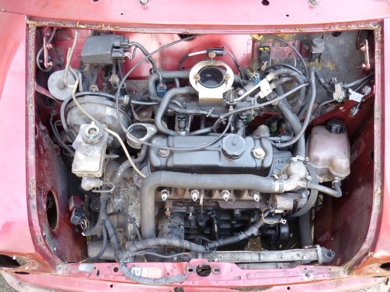

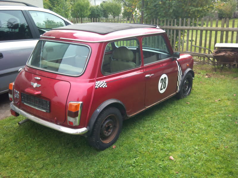

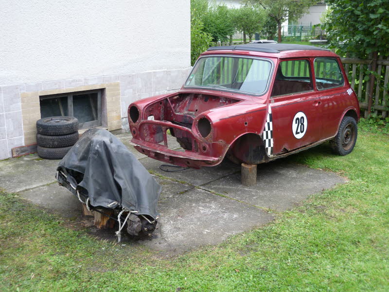

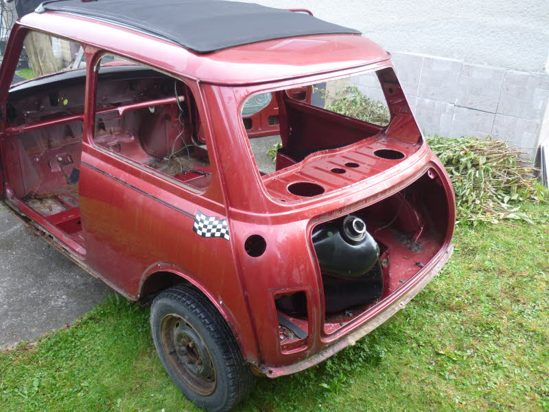

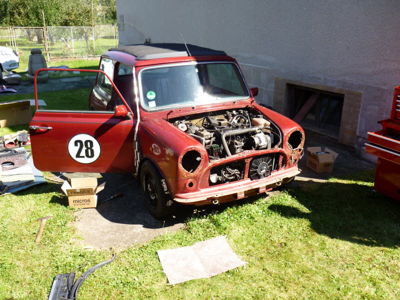

1. den prací:

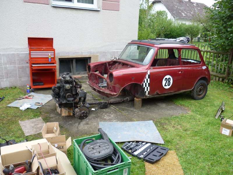

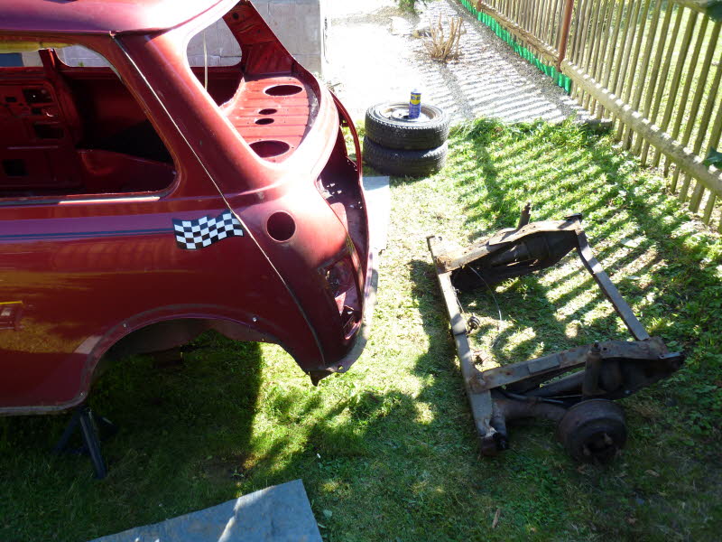

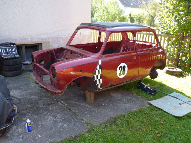

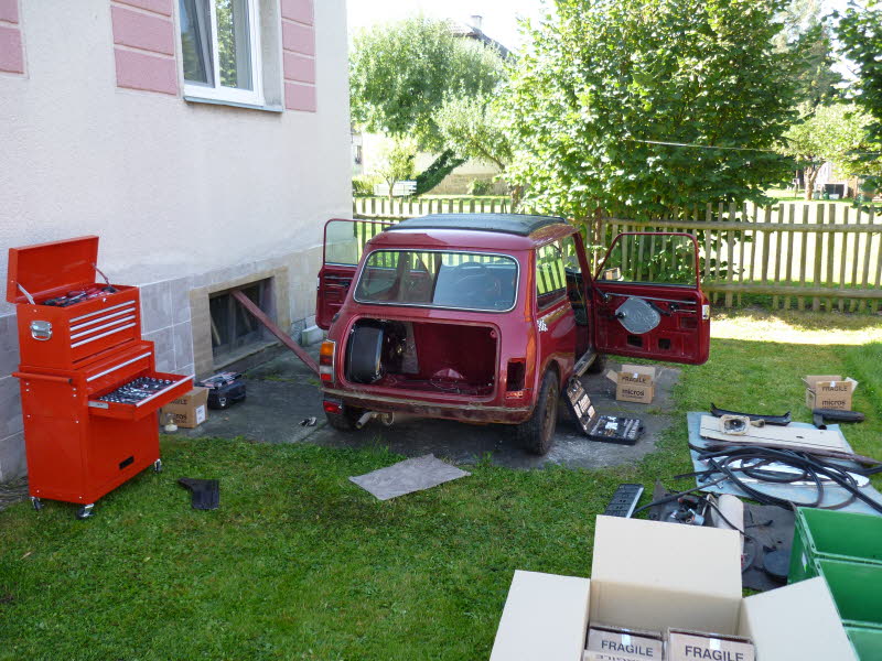

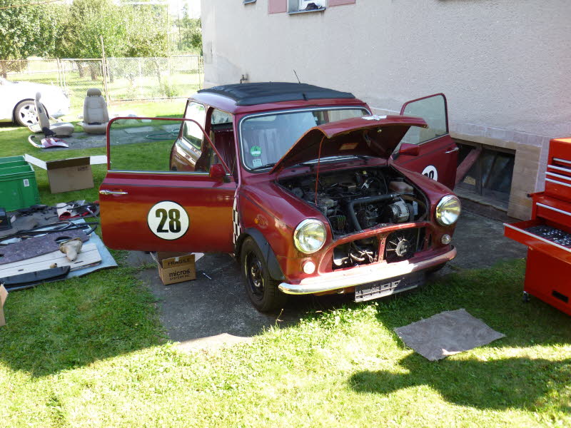

po dalsim pul roce cekani na spravny okamzik jsme se vrhli ve 2 lidech na rozebirani - vysledek znel jasne, musi to byt hola kastle, ktera bude pripravena na opiskovani a vyvareni....
misto rozborky byl dvorek u babicky (ktera z nas ma samozrejme radost) a zakladni rucni naradi a hevery - za ukol bylo i co nejmensi ztraty na soucastkach, sroubkach, matickach ....
za jeden den se zvladlo vyndat osvetleni, vyndat interier, cela elektrika se premistila v jedno velke klubko do interieru a trosku se poodstrojoval motor....
Poznámka: startovaci stav a pozice
a2-1den1.JPG [ 108.26 KiB | Zobrazeno 35519 krát ]

Poznámka: s "poradnym" naradim prace odsejpala...
a2-1den3.JPG [ 130.91 KiB | Zobrazeno 35519 krát ]

a2-1den5.JPG [ 134.99 KiB | Zobrazeno 35519 krát ]
Poznámka: i interier pomalicku mizel...

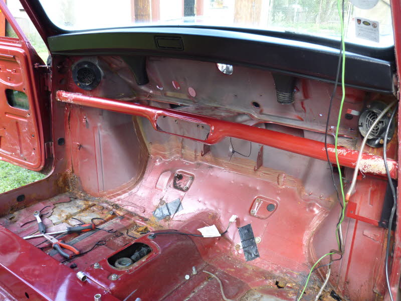

a2-1den6.JPG [ 100.78 KiB | Zobrazeno 35519 krát ]

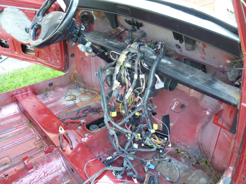

Poznámka: snad se v tom svazku nekdo jeste vyzna....
a2-1den7.JPG [ 110.76 KiB | Zobrazeno 35519 krát ]
Poznámka: a odstrojeny motor po jednom dni...
a2-1den8.JPG [ 104.1 KiB | Zobrazeno 35519 krát ]

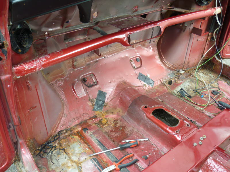

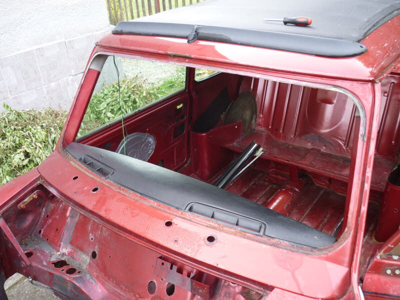

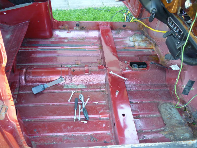

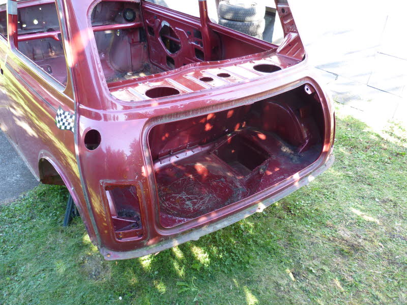

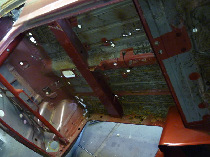

2. den prací:

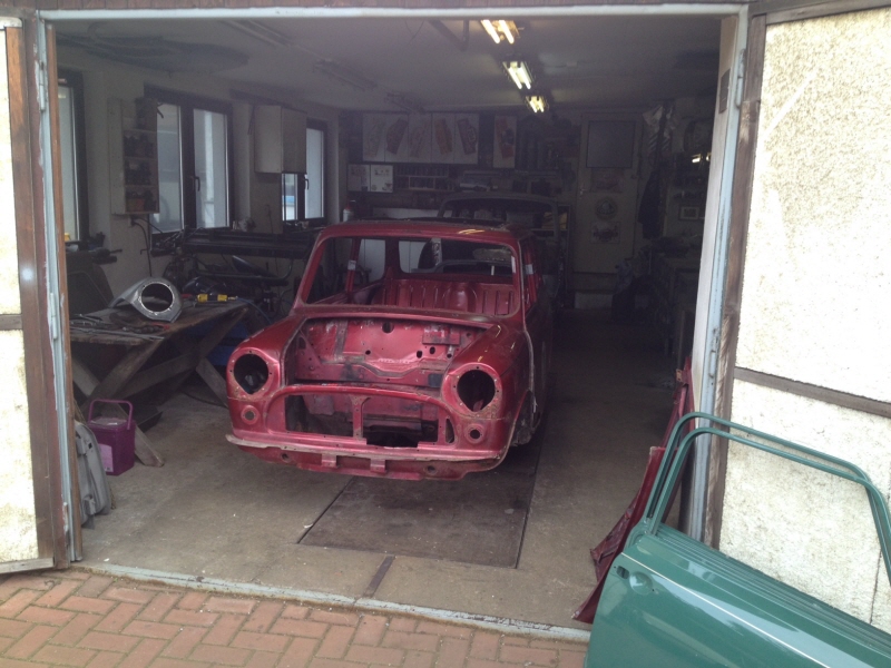

o tyden pozdeji, zase v sobotu jsme se vrhli na pokracujici odstrojovani, ukol znel jasne, vyndat motor z kastle... komplet elektrika se ocitla mimo auto, vejfuk uz se taky na aute nenachazel a motor i s prednim ramem se podarilo dostat mimo auto... zvedak ani nic podobneho po ruce nebylo, tak musela staci lidska sila a spalky dreva :-)
Poznámka: zaclo se docistenim interieru....
a3-2den1.JPG [ 109.3 KiB | Zobrazeno 35516 krát ]
Poznámka: i motoroveho prostoru....
a3-2den2.JPG [ 94.79 KiB | Zobrazeno 35516 krát ]

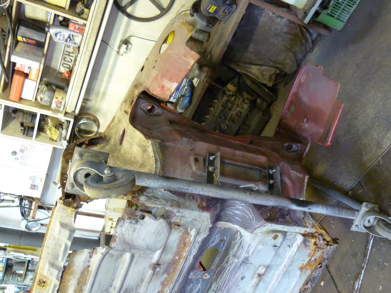

Poznámka: a jiz pripraveno na cekani na zavercny den rozebirani...
a3-2den6.JPG [ 124.65 KiB | Zobrazeno 35516 krát ]

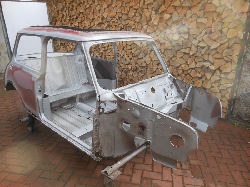

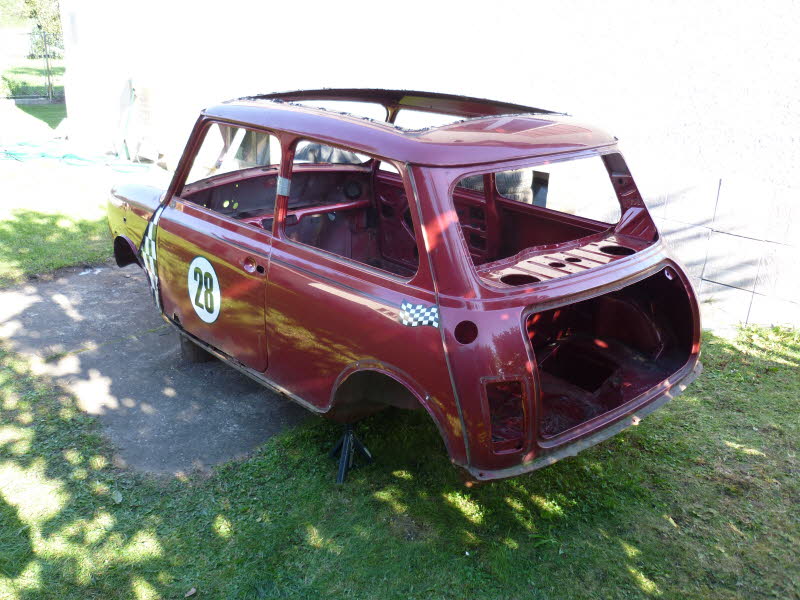

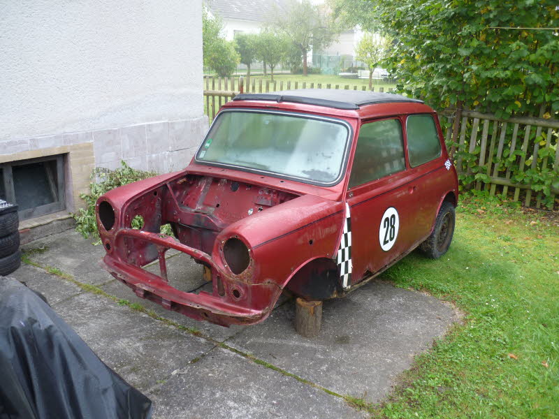

3. den prací:

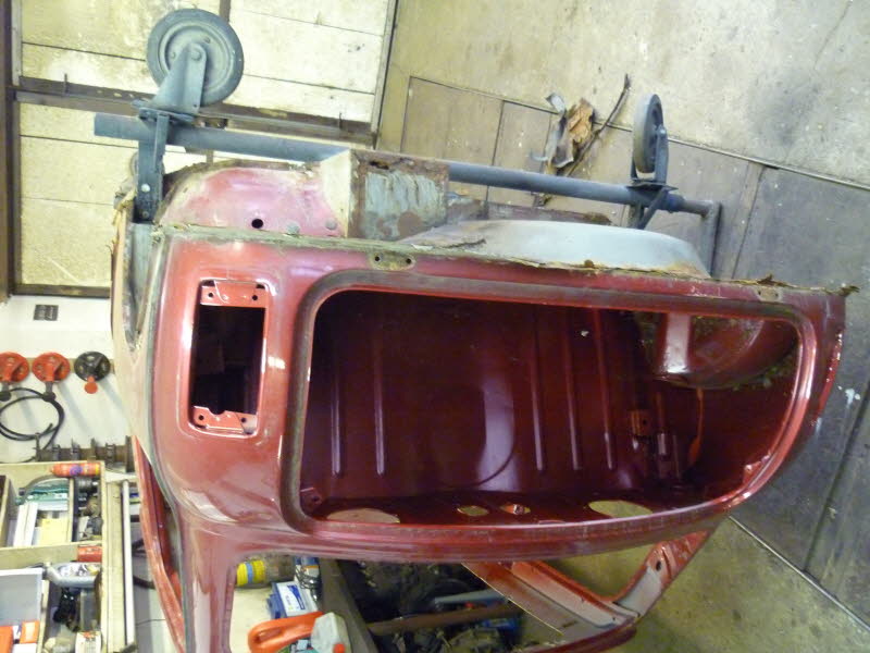

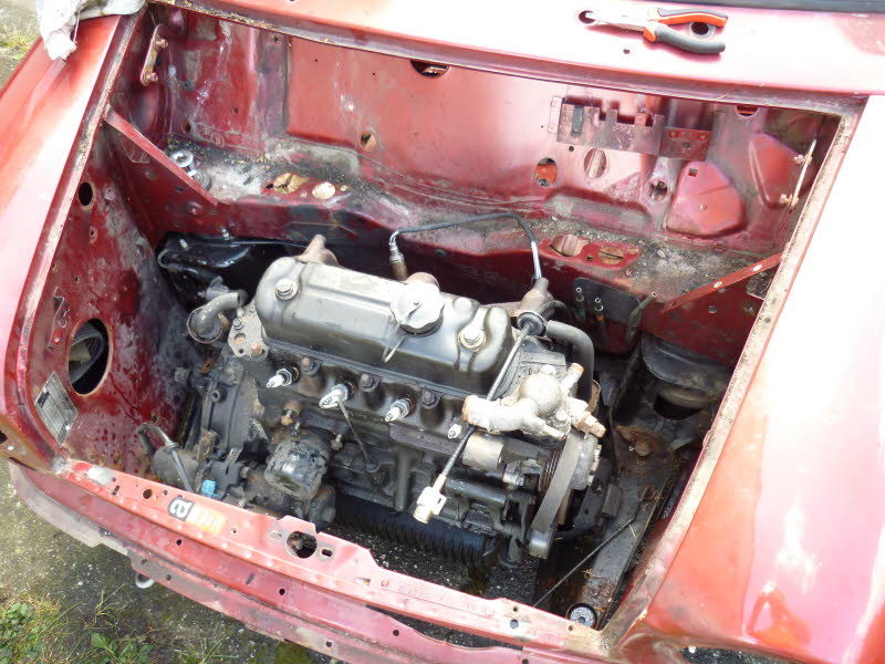

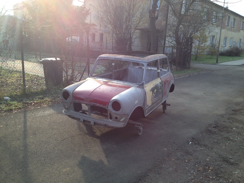

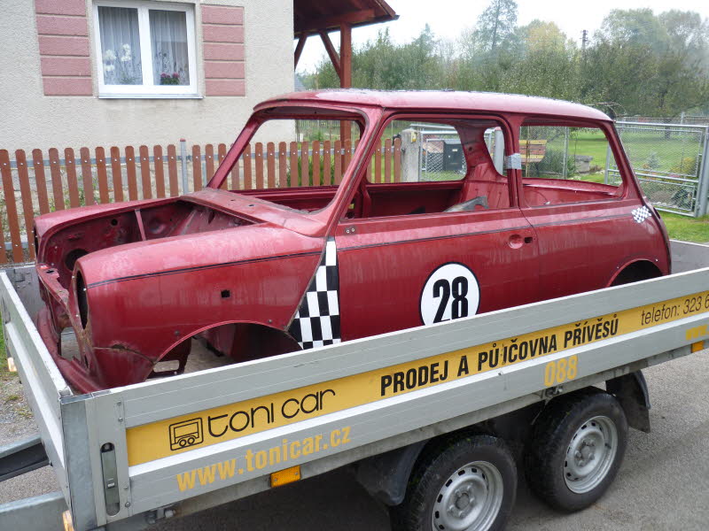

o dalsich 14dni pozdeji znel rozkaz jasne... auto musi vecer stat uz jen na spalkach ve forme hole kastle bez oken, strechy, ramu... i kdyz rano pocasi moc nepralo (3°C), ale vyhlidky zneli lepe.
I pres tuto neprizen pocasi jsme vedeli, ze nas to nesmi odradit ;-)
napred se zaclo odstranenim oken, docisteni motoroveho prostoru, pote vyndani nadrze, odstraneni zadniho ramu, demontazi hadicek a kabelu (baterka, benzin, brzdy) a na finale jsme si nechali demontaz strechy.... na konci dne jsme byli spokojeni a odjizdeli s usmevem a autem odlozenem pouze na spalkach....
Prvni faze tedy pripravena a ted ceka auto na odvoz na piskovani a vyvareni.... postupne budou fotky pribyvat, jak se bude neco dit ;-)
Poznámka: rano bylo opravdu sychrave...
a4-3den1.JPG [ 111.06 KiB | Zobrazeno 35509 krát ]

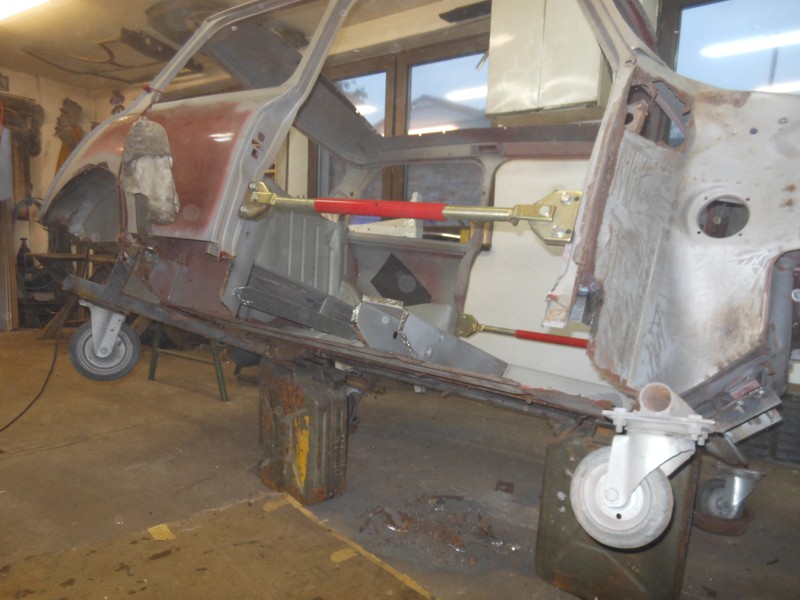

Poznámka: a priprava na sundani ramu...
a4-3den4.JPG [ 118.12 KiB | Zobrazeno 35509 krát ]

Poznámka: a takhle nejak finale na konci dne...
a4-3den6.JPG [ 114.44 KiB | Zobrazeno 35509 krát ]

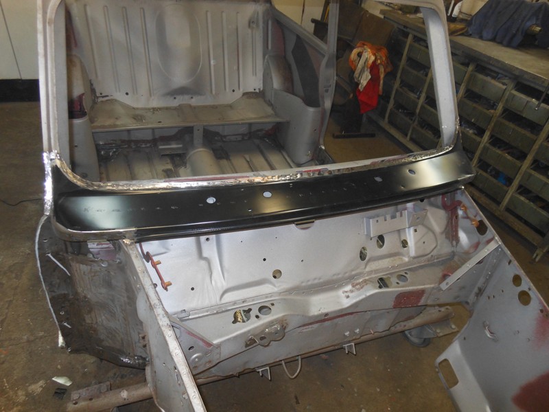

 Předmět příspěvku: Re: MiniMikovi 6 - vínové MPi....
PříspěvekNapsal: 30. zář 2013 16:37
Příspěvky: 1440

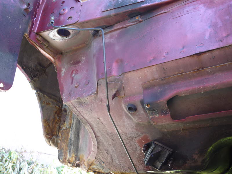

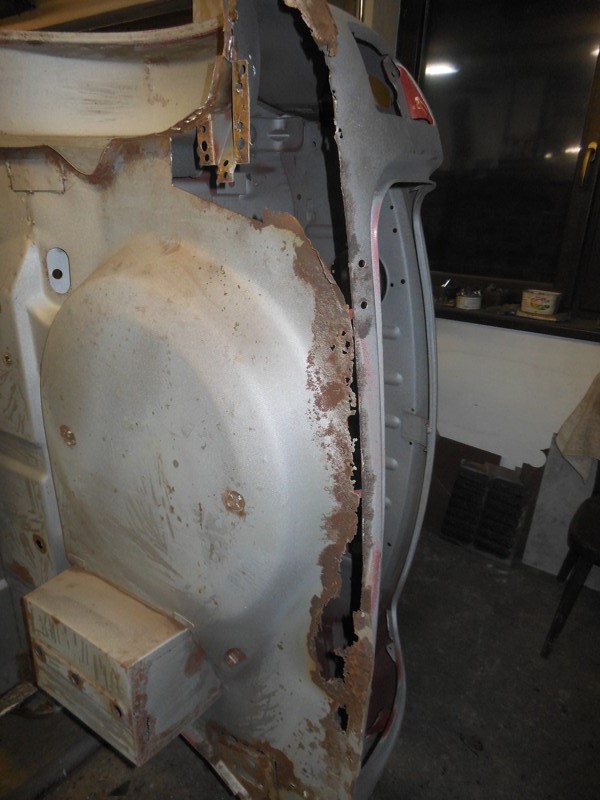

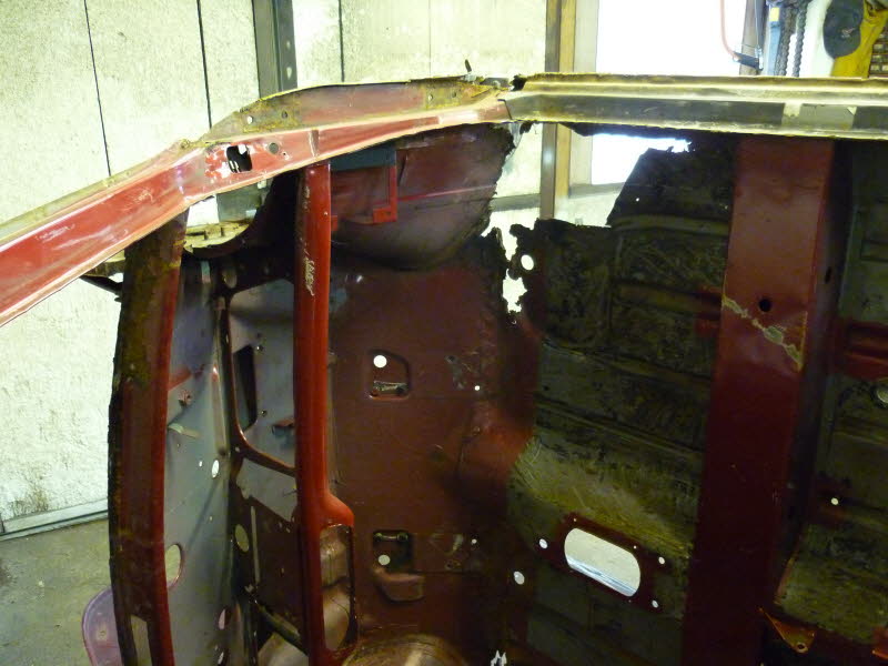

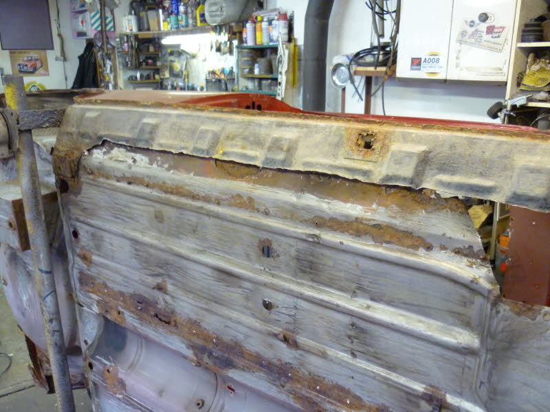

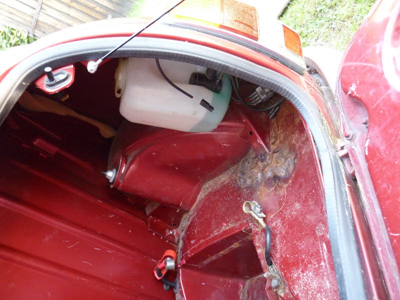

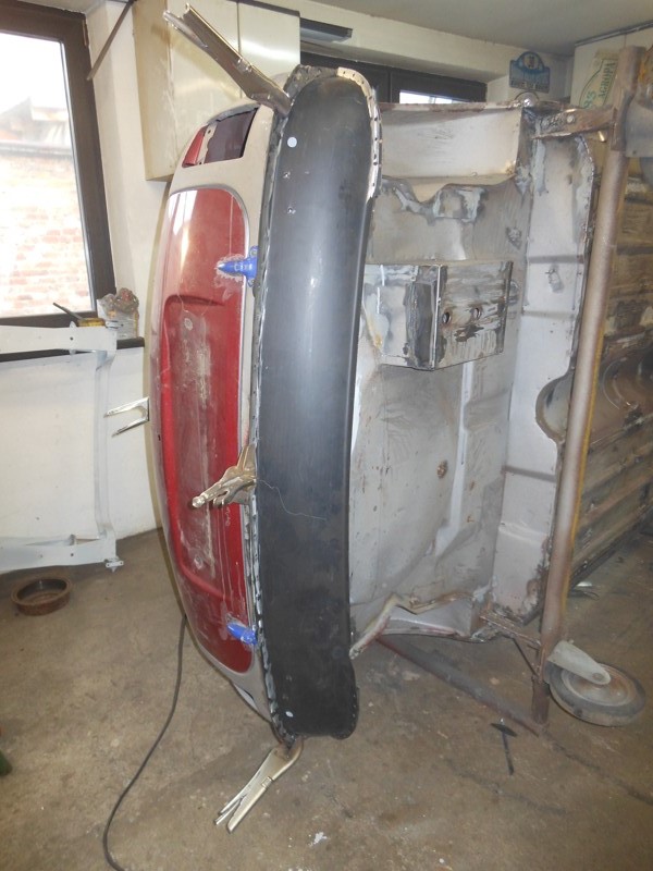

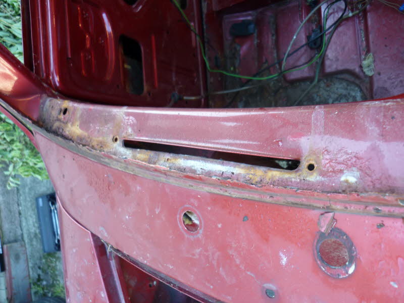

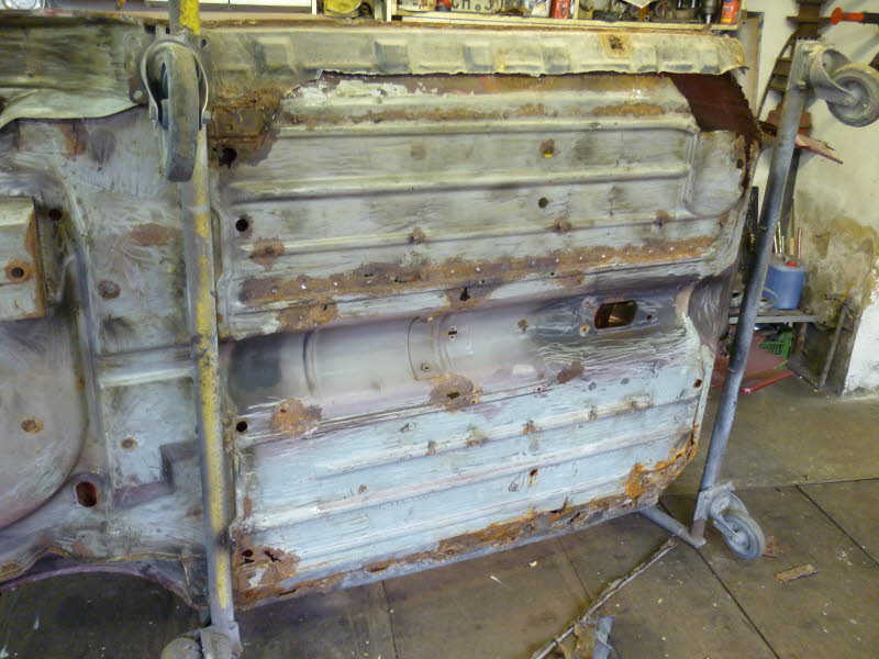

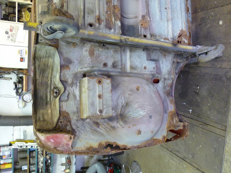

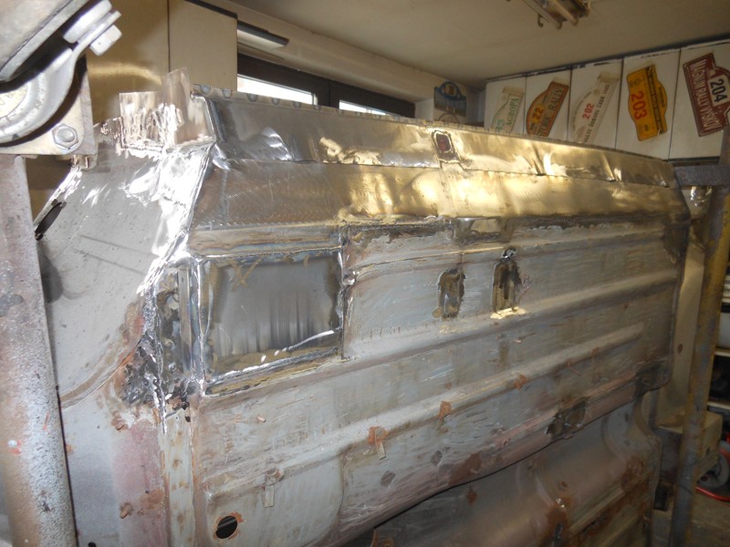

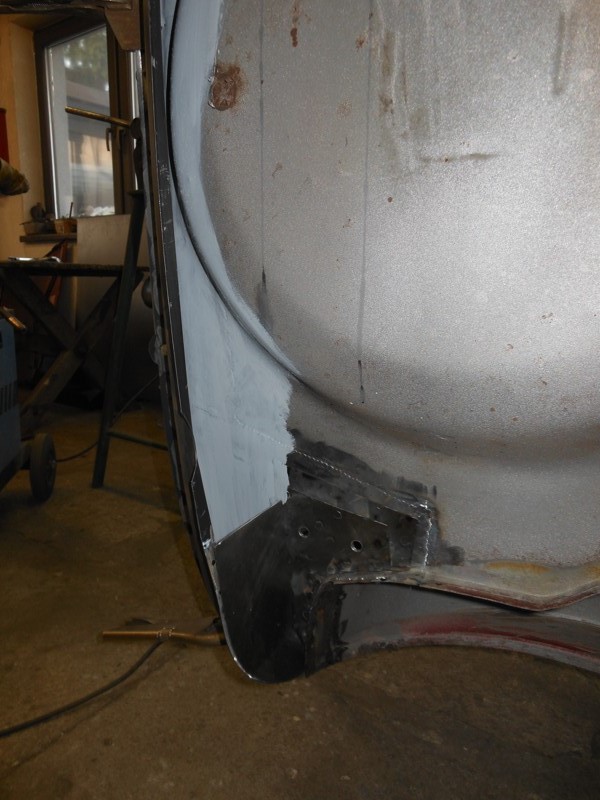

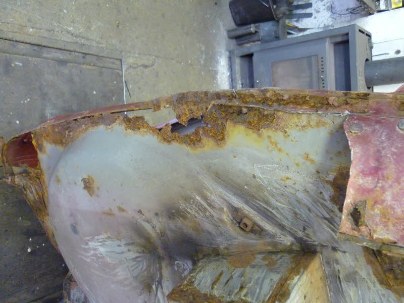

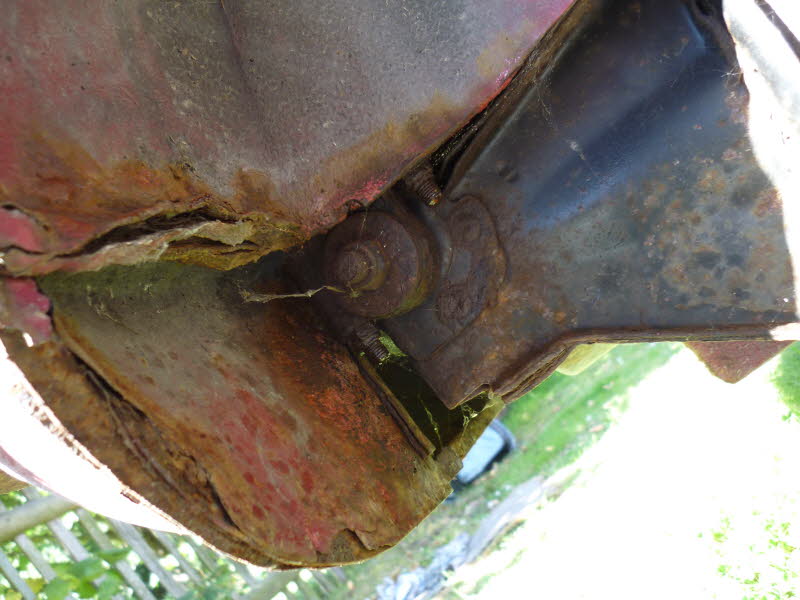

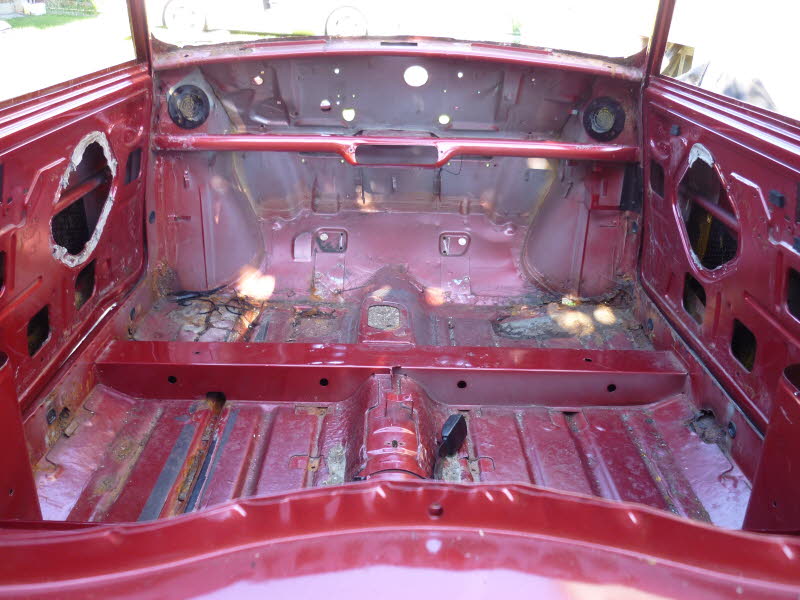

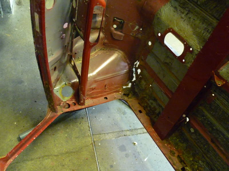

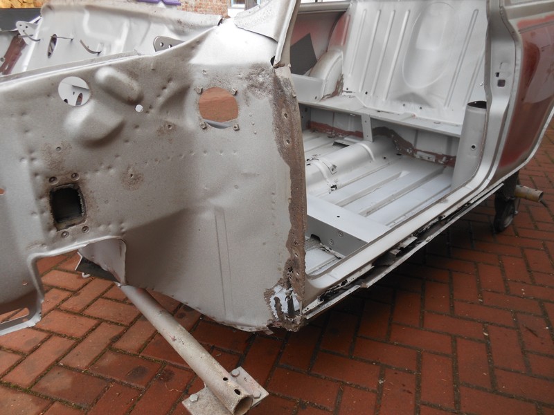

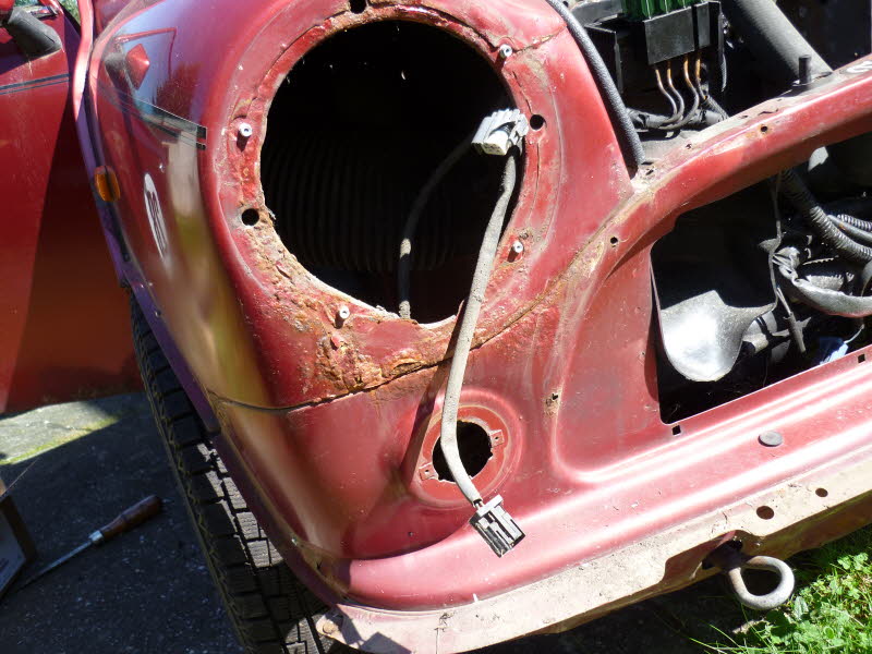

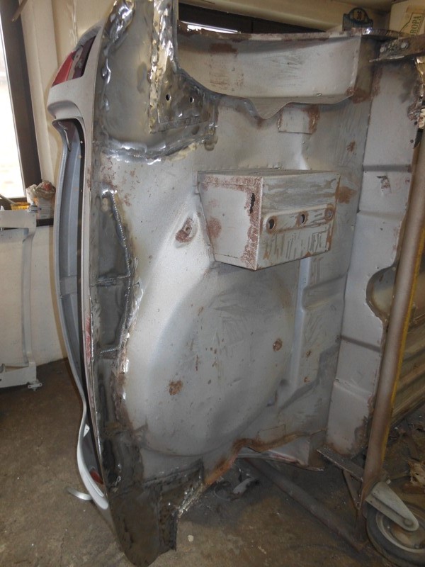

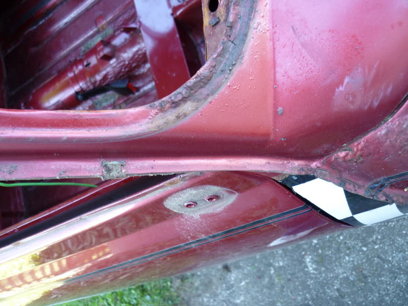

takova typicka mista snad vsech miniku... ale uplne ty nejhorsi veci jsem nefotil ;-)
b1.JPG [ 85.33 KiB | Zobrazeno 35310 krát ]
b2.JPG [ 96.69 KiB | Zobrazeno 35310 krát ]
b3.JPG [ 106.74 KiB | Zobrazeno 35310 krát ]
b4.JPG [ 68.42 KiB | Zobrazeno 35310 krát ]
b5.JPG [ 73.73 KiB | Zobrazeno 35310 krát ]
b6.JPG [ 68.62 KiB | Zobrazeno 35310 krát ]
Poznámka: je videt, jak se opravuji auta v Nemecku....
b7.JPG [ 69.45 KiB | Zobrazeno 35310 krát ]
Poznámka: ... napr. i montazni pena se obcas hodi...
b8.JPG [ 55.96 KiB | Zobrazeno 35310 krát ]

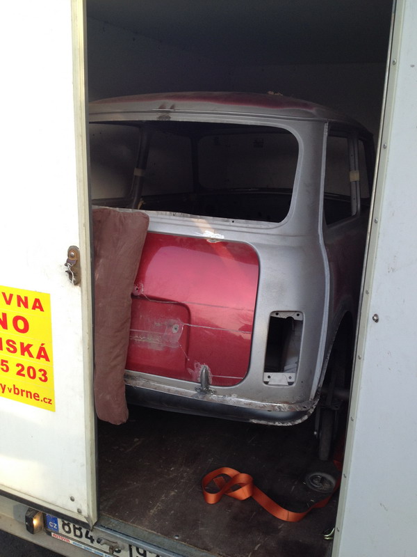

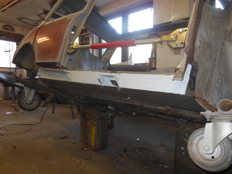

4. den prací:

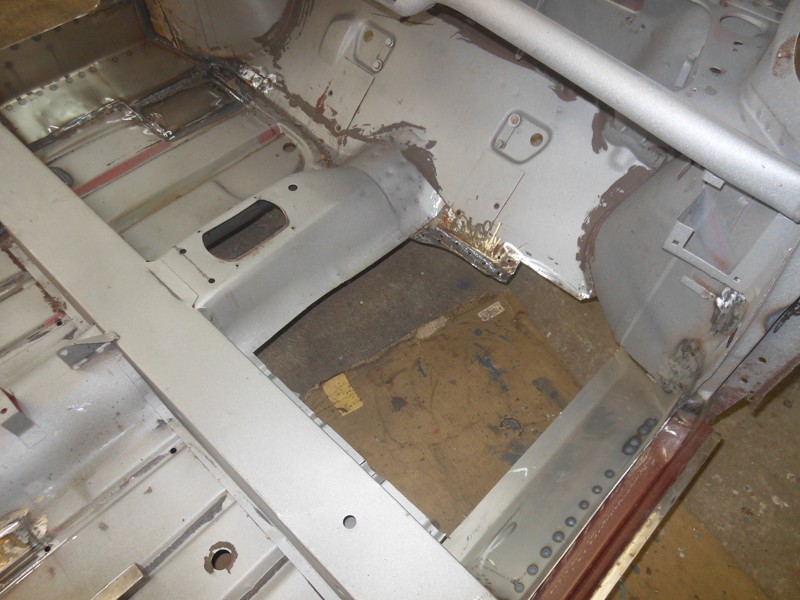

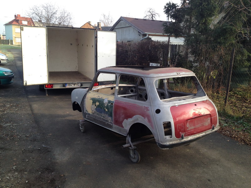

nastal tedy Den D, a to odvoz auta na vyvareni... at se z pocatku zdalo, ze to tak zle nebude.... tak po dovozu na misto prislo vystrizliveni ;-)
Poznámka: jeste v miste rozebirani ;-)
a5-4den1.JPG [ 102.69 KiB | Zobrazeno 35075 krát ]
Poznámka: a uz u vsech zname garazi ;-)
a5-4den2.JPG [ 232.92 KiB | Zobrazeno 35075 krát ]
Poznámka: a dilu bude potreba jeste hoooodne ;-)
a5-4den3.JPG [ 242.13 KiB | Zobrazeno 35075 krát ]

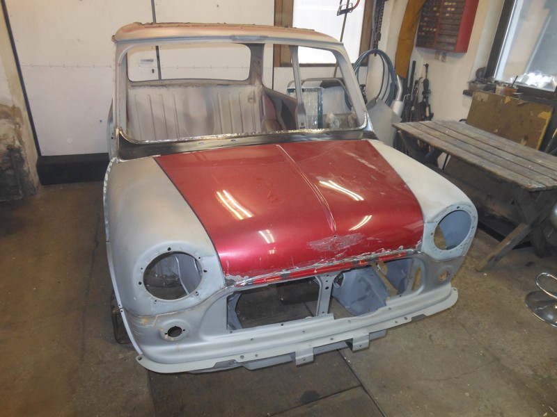

PříspěvekNapsal: 16. říj 2013 09:44
Příspěvky: 1440

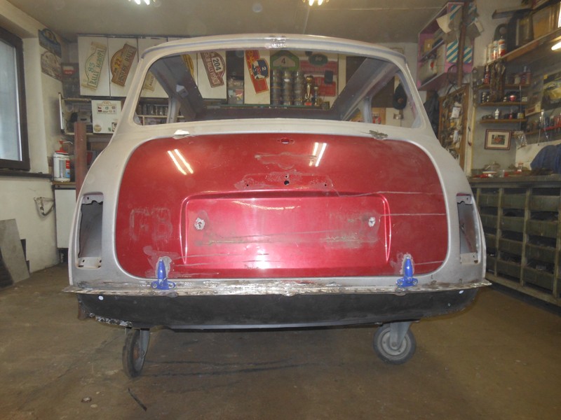

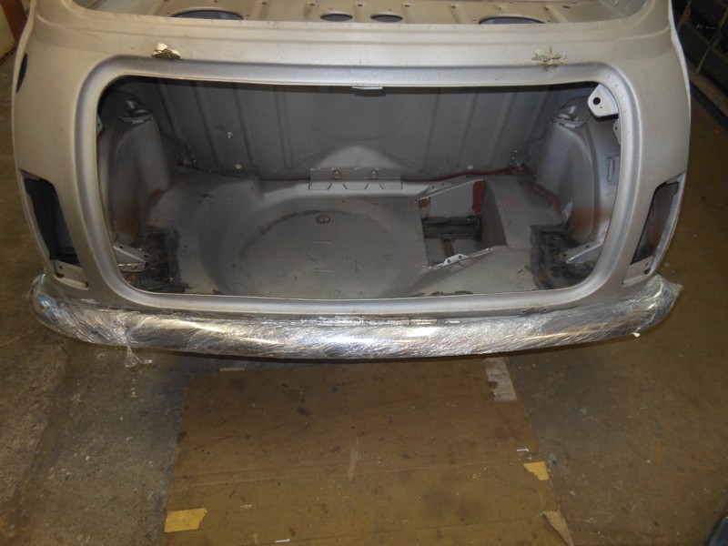

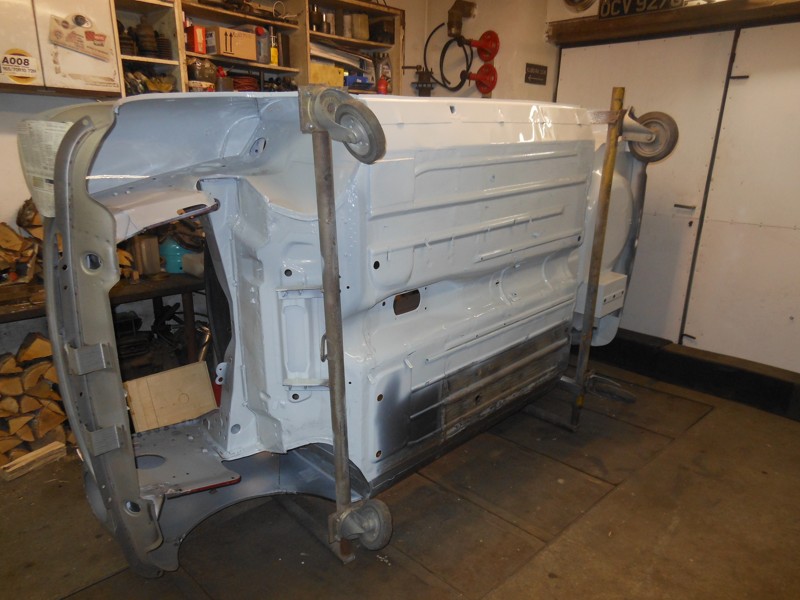

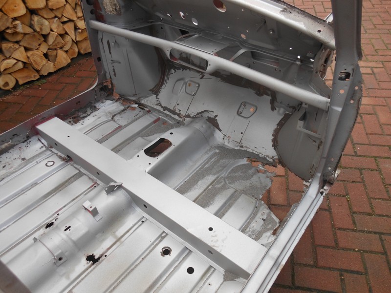

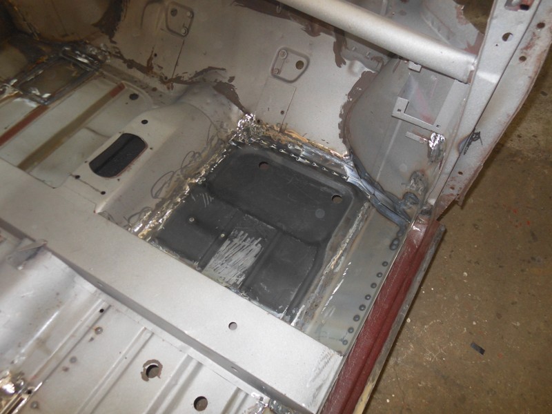

kontrolní den

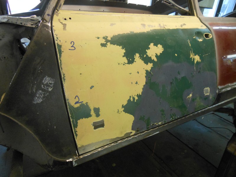

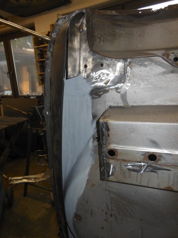

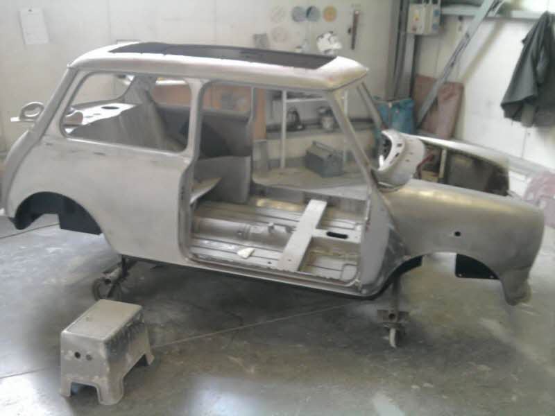

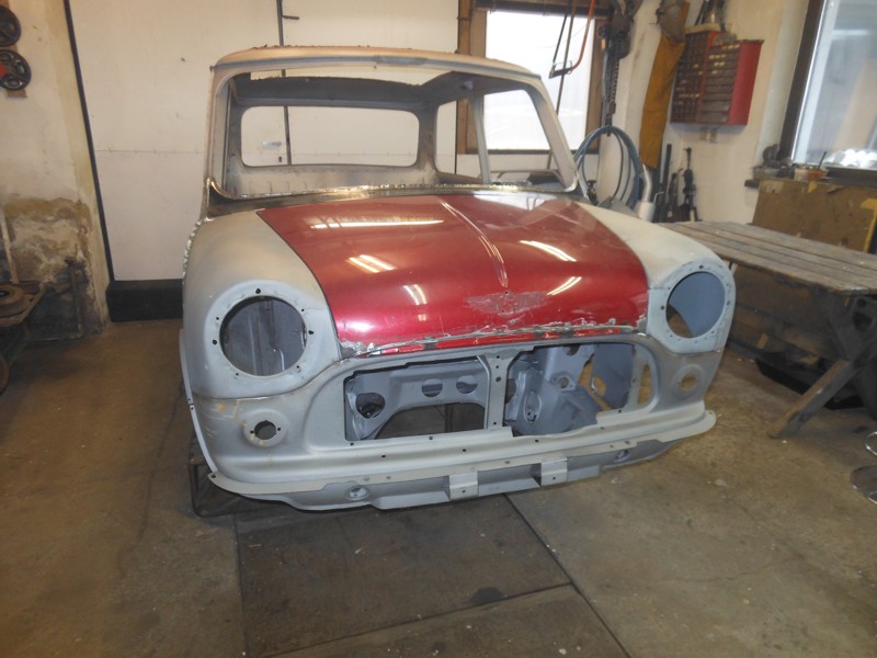

po tydnu se na aute zapracovalo jeste vic nez jsme zvladli my, a aktualne auto vypada nejak takto :-)
a6-01.JPG [ 81.39 KiB | Zobrazeno 35074 krát ]
a6-02.JPG [ 82.63 KiB | Zobrazeno 35074 krát ]
a6-03.JPG [ 96.7 KiB | Zobrazeno 35074 krát ]
a6-04.JPG [ 85.92 KiB | Zobrazeno 35074 krát ]
a6-05.JPG [ 71.33 KiB | Zobrazeno 35074 krát ]
a6-06.JPG [ 63.9 KiB | Zobrazeno 35074 krát ]
a6-07.JPG [ 70.18 KiB | Zobrazeno 35074 krát ]
a6-08.JPG [ 69.96 KiB | Zobrazeno 35074 krát ]
a6-09.JPG [ 74.74 KiB | Zobrazeno 35074 krát ]
a6-10.JPG [ 78.98 KiB | Zobrazeno 35074 krát ]

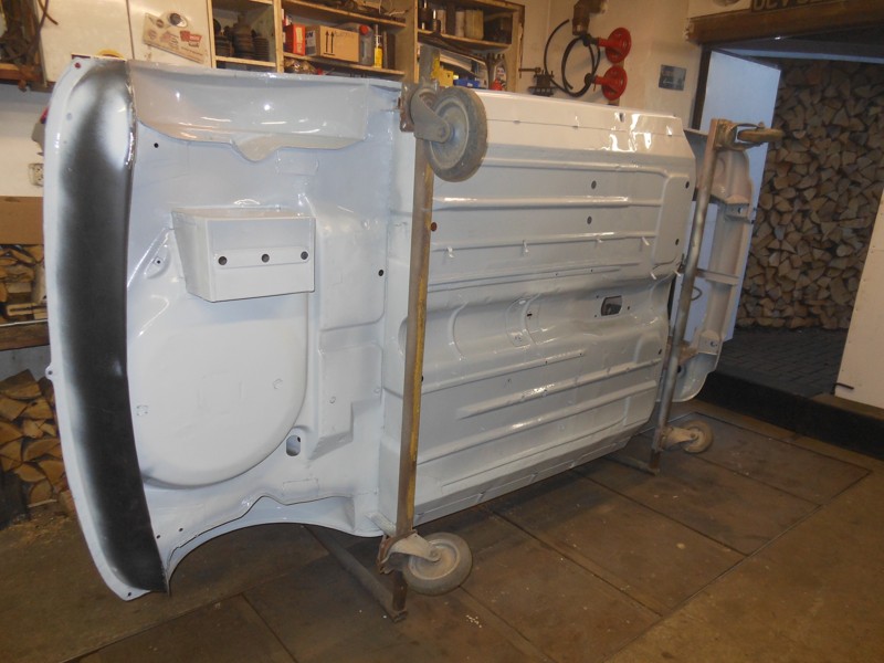

tak aby to tu uplne nestalo a bylo videt, ze se neco deje ;-) par fotos z aktualniho deni z klempirny ;-)

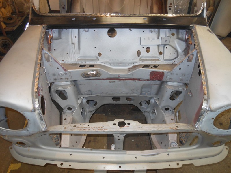

PříspěvekNapsal: 27. lis 2013 15:45
Příspěvky: 1440
A posledni serie fotek od mistra sochare z Olomouce ;-) a ted uz jen prevest na dalsi stanoviste :-)
DSCN0241.JPG [ 98.48 KiB | Zobrazeno 34420 krát ]
DSCN0243.JPG [ 104.6 KiB | Zobrazeno 34420 krát ]
DSCN0244.JPG [ 124.21 KiB | Zobrazeno 34420 krát ]
DSCN0253.JPG [ 89.41 KiB | Zobrazeno 34420 krát ]
DSCN0254.JPG [ 92.51 KiB | Zobrazeno 34420 krát ]
DSCN0257.JPG [ 99.41 KiB | Zobrazeno 34420 krát ]
DSCN0258.JPG [ 94.82 KiB | Zobrazeno 34420 krát ]
DSCN0259.JPG [ 108.04 KiB | Zobrazeno 34420 krát ]
DSCN0260.JPG [ 98.57 KiB | Zobrazeno 34420 krát ]
DSCN0261.JPG [ 93.78 KiB | Zobrazeno 34420 krát ]

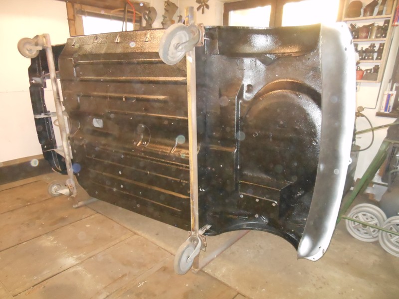

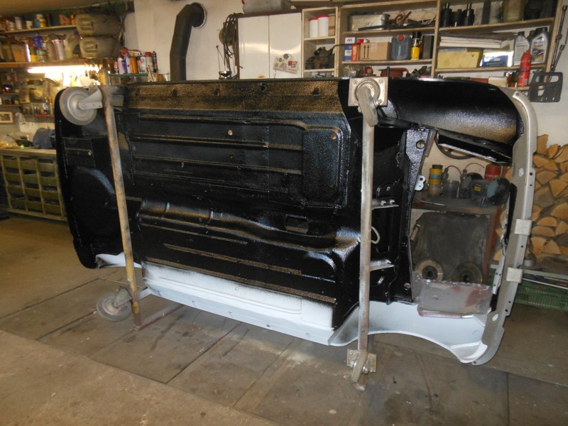

A finalni nastrik spodku ;)
DSCN0263.JPG [ 122.59 KiB | Zobrazeno 34350 krát ]

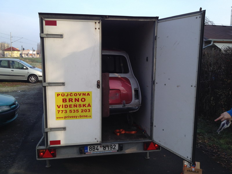

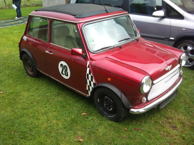

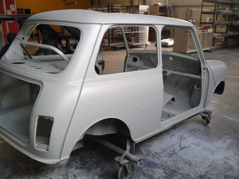

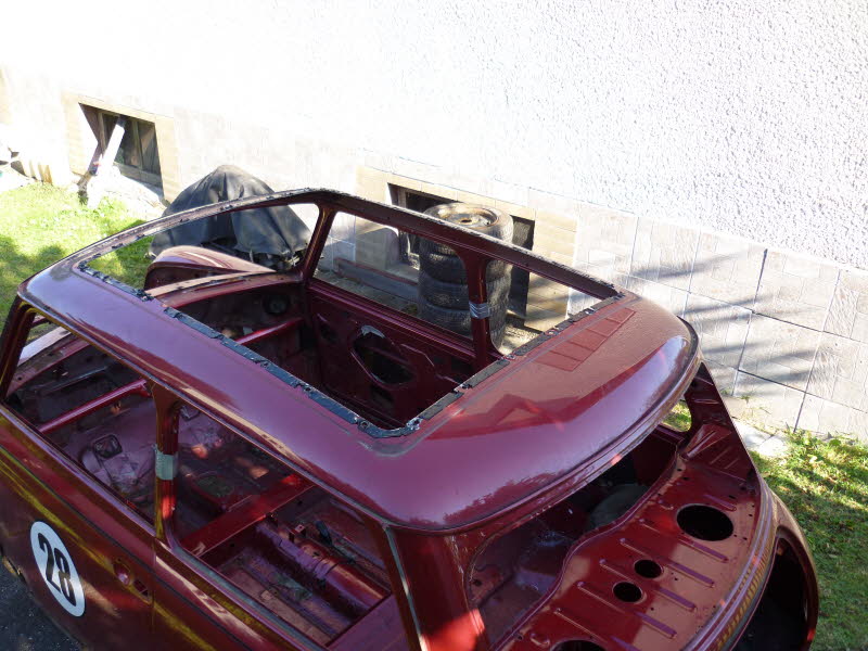

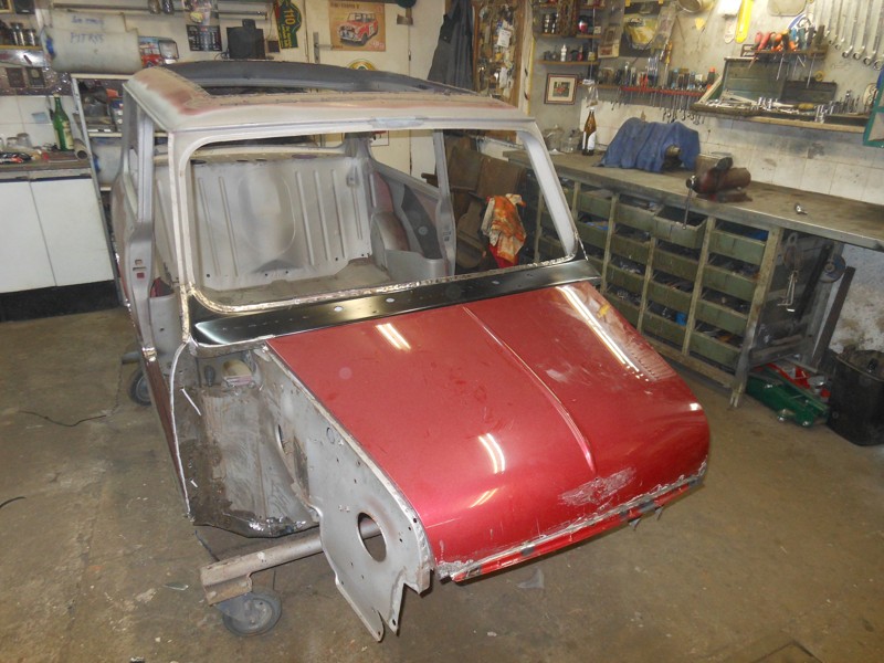

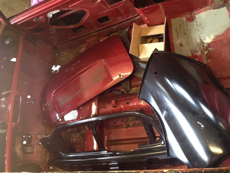

tak zase menší update :-) auto se vyzvedlo hotová (už to konečně není vhodné tak do šrotu) a převezlo se zase o kousek dál... do lakovny :-) přikládám jen pár fotek z převozu ;-)
Poznámka: zase na čerstvém vzduchu ...
IMG_0542.JPG [ 149.38 KiB | Zobrazeno 34191 krát ]
Poznámka: a padla i správná otázka, vejde se ...
IMG_0543.JPG [ 158.42 KiB | Zobrazeno 34191 krát ]
Poznámka: a vešel ...
IMG_0544.JPG [ 105.44 KiB | Zobrazeno 34191 krát ]
Poznámka: ... i když to bylo jen tak tak :-)
IMG_0545.JPG [ 96.15 KiB | Zobrazeno 34191 krát ]
Poznámka: tak a teď už odpočívá v lakovně...
IMG_0546.JPG [ 120.99 KiB | Zobrazeno 34191 krát ]

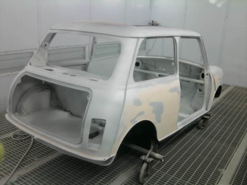

PříspěvekNapsal: 27. úno 2014 10:02
Příspěvky: 1440

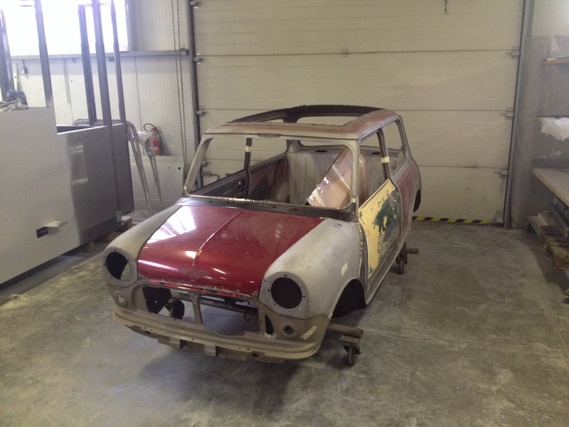

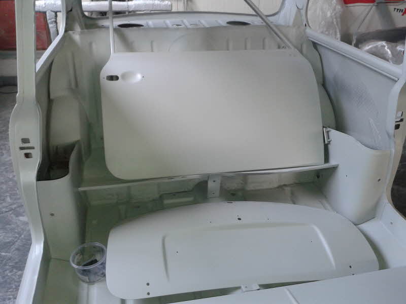

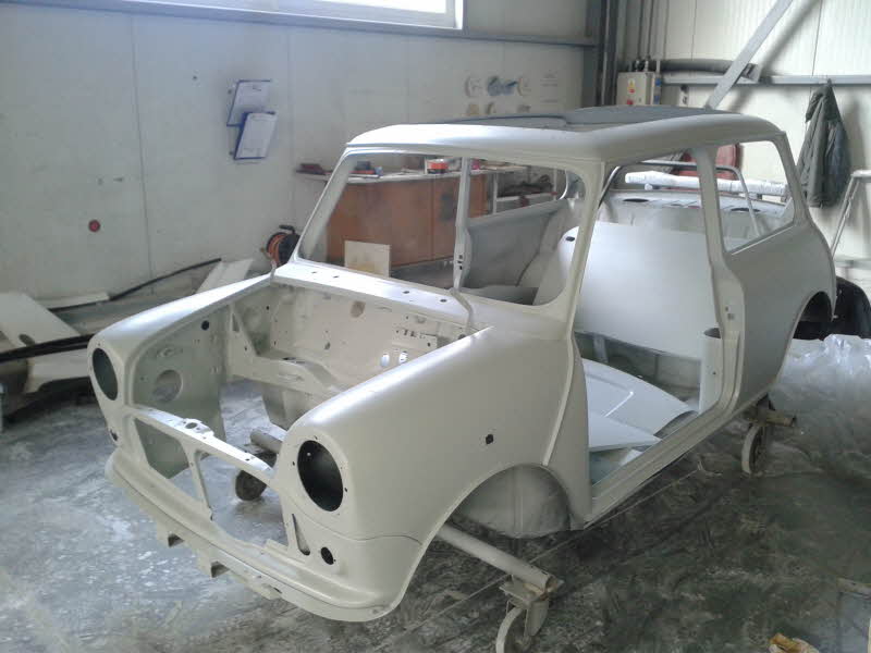

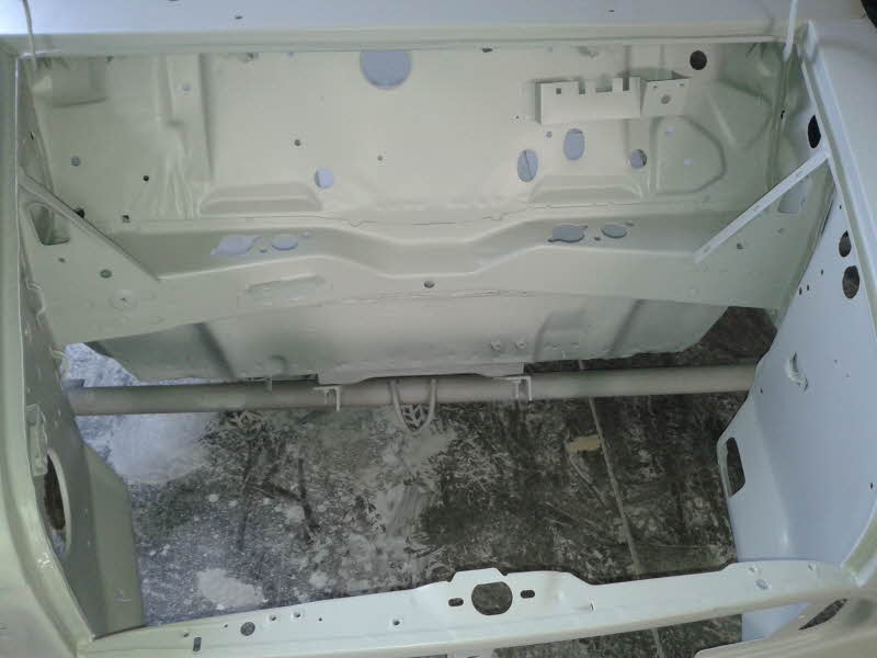

neco malo novinek z lakovny ;-) konecne uz to ma jednotnou barvu :-)))
01.jpg [ 29.36 KiB | Zobrazeno 33548 krát ]
02.jpg [ 32.55 KiB | Zobrazeno 33548 krát ]
03.jpg [ 45.67 KiB | Zobrazeno 33548 krát ]
04.jpg [ 48.48 KiB | Zobrazeno 33548 krát ]
05.jpg [ 33.42 KiB | Zobrazeno 33548 krát ]
06.jpg [ 40.89 KiB | Zobrazeno 33548 krát ]
