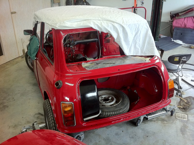

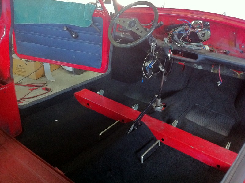

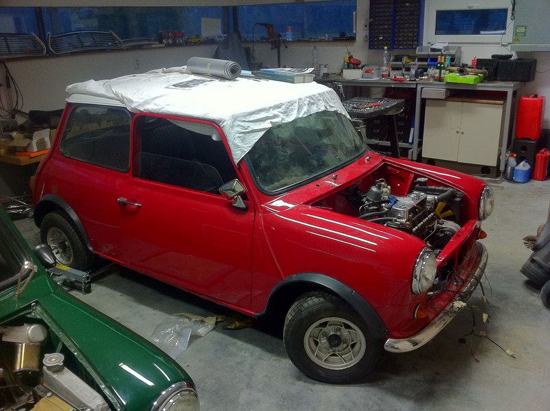

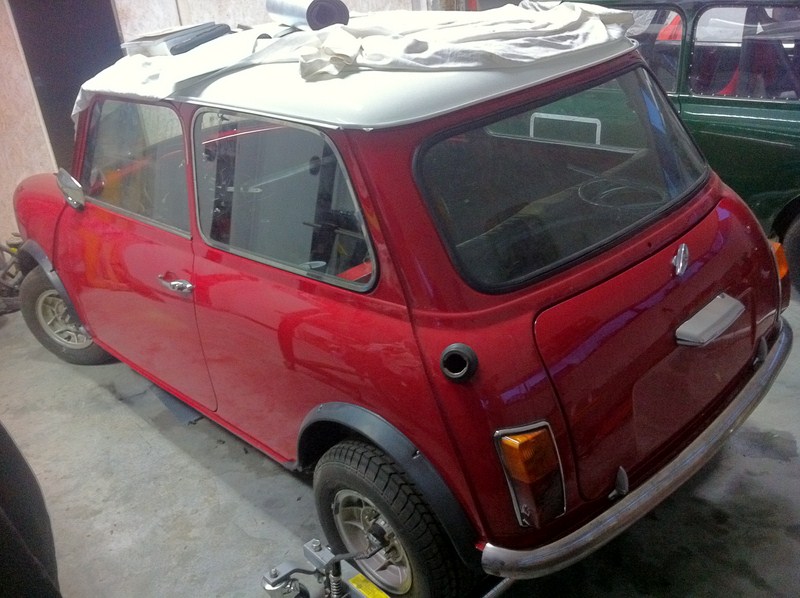

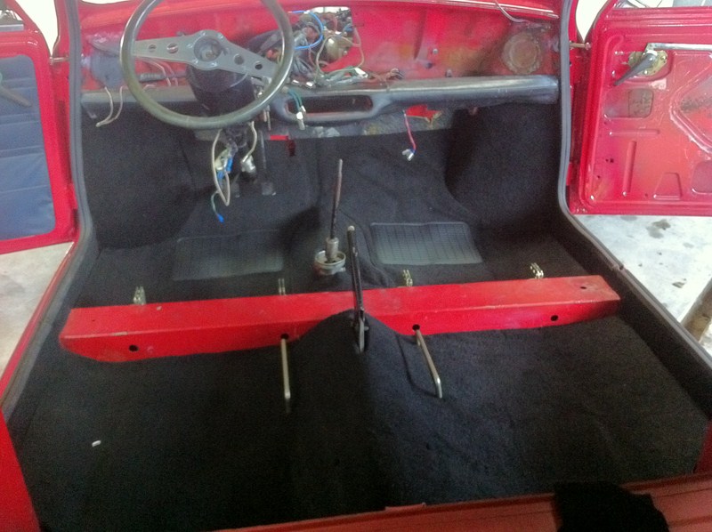

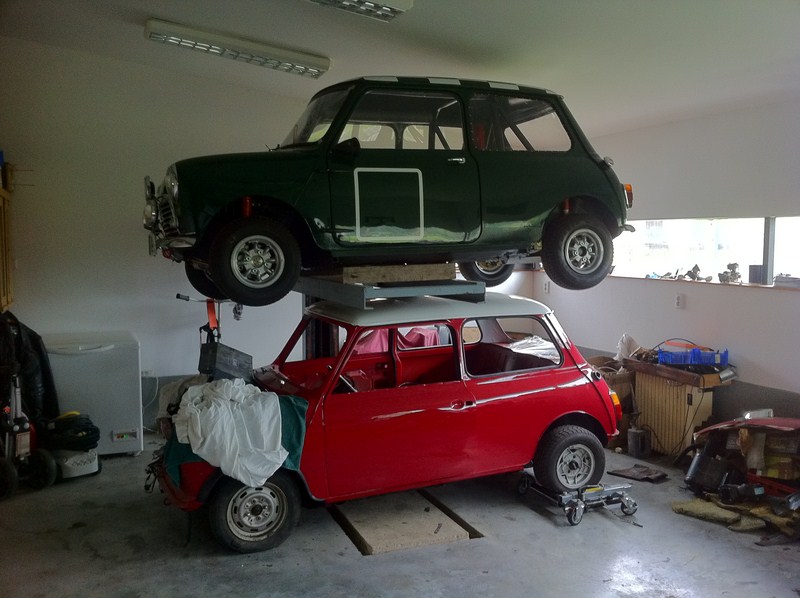

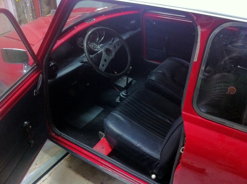

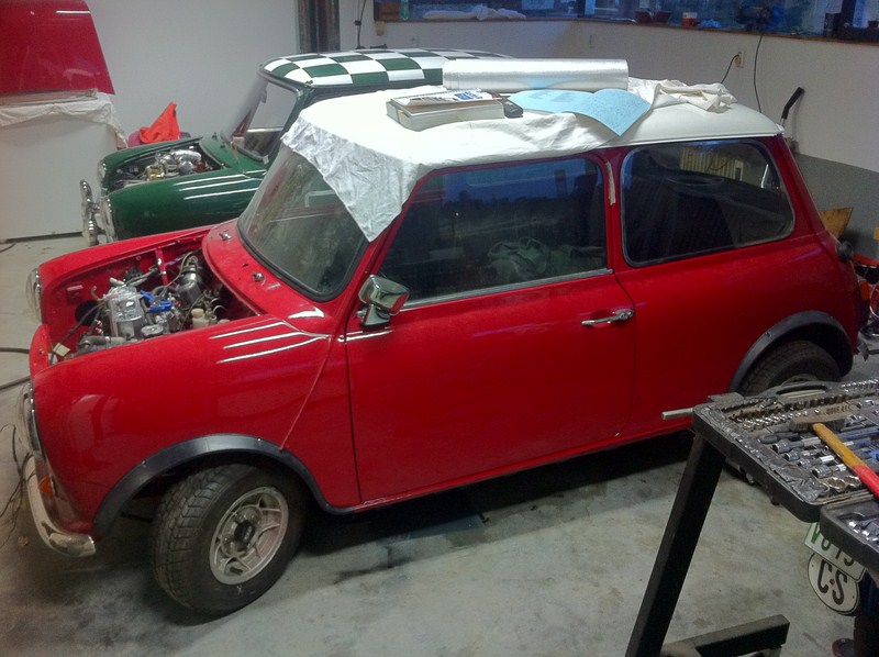

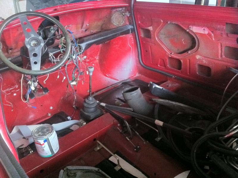

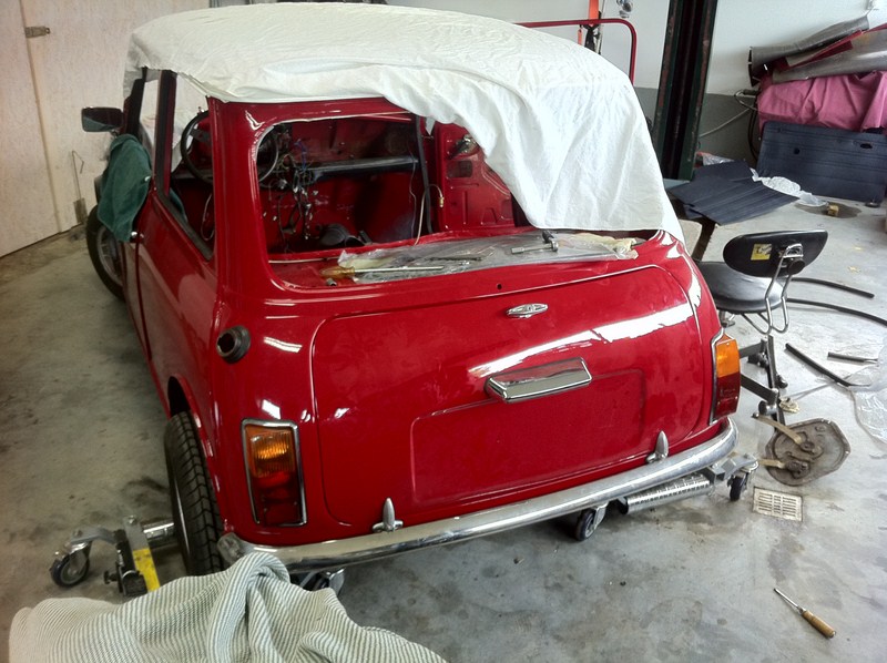

tak jsem se zaregistroval a hned bych s vámi rád podělil o své snažení.

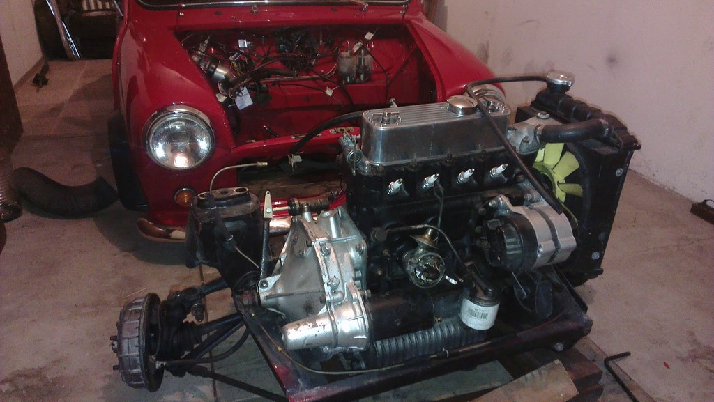

Auto je z roku 1972, v německém techničáku je vedeno jako Mk II, ale podle britského značení je to už údajně Mk III. Jde o můj první pokus a taky první setkání s jakýmkoliv klasickým mini. Navíc v dosti rozpracovaném stavu..... Takže jsem byl (a někdy stále jsem) dosti neštastný, když jsem to začal skládat. Hromady dílů (něktré z jiných mini), které jsem nikdy neviděl a absolutně netušil kam patří nebo k čemu jsou. Naštestí táta už nějaké zkušenosti nasbíral a taky někteří místní členové poradili a pomohli. (za to velký dík) Začínám mít už pocit, že se pomalu chýlím ke konci, ale předpokládám, že nejvíce problémů se dostaví až těsně před "spuštěním na vodu".
Táta dovezl Mini z Německa ve stádiu započaté rekonstrukce, takže nekompletní, což je vždycky největší riziko. Bylo to vyvařeno a po novém laku, generálka motoru. Jak se ukázalo, že vše až na G.O. motoru (což se vlastně ukáže až se to nastartuje) chtělo ještě doladit. Je nainstalována nějaká lepší hlava, laděné svody/sání, chci tam dát výlfuk z moto a laděnou jehlu + KaN filtr vzduchu.
Tedy znovu do karosárny a pak do lakovny. Brzdy, díly náprav, tlumiče a jiná příslušenstvi jsou nová.

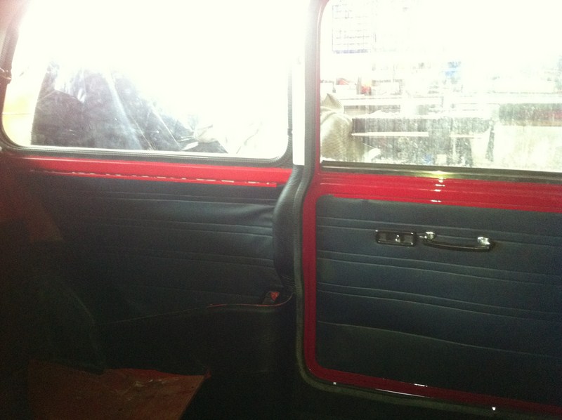

Momentálně jsem ve stádiu dokončování interiéru a diagnostiky elektriky, která je už pastěná za použití mnoha a mnoha stejných zelených drátů.
Snažím se o zachování autentičnosti, ale úplně 100% veterán to nebude. Chtěl bych ho používat víceméně denně, tak se snažím přizpůsobit nějaké detaily této vizi.
Přikládám pár fotek z garáže a budu rád za jakékoliv rady a připomíky.

Lischko,Lischko,Váš komentář dle mého soudu neladí s poslední fotografií...je to skoro jako nějaká provokace.( ? ) T.
 Předmět příspěvku: Re: Mk III 1972 - první setkání
PříspěvekNapsal: 10. črc 2012 23:36
Registrován: 07. črc 2012 12:14
Příspěvky: 30
Bydliště: Zlín

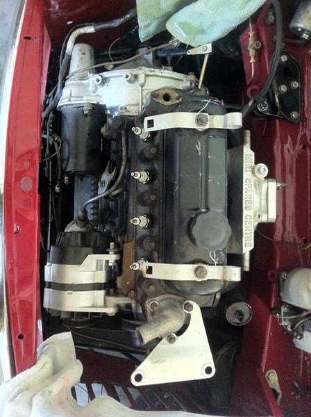

Nene, zcela bez provokací. Zelený vrchař je tátův. Doufal jsem, že poslouží jako předloha při skládání, leč je tam vše jinak.... :D
Jinak se mi podařilo sehnat výfuk z Yamahy 650, cca 60PS, jednoválce. Je podsedlový, tedy plochý a široký, rozměrově se hodí výborně. Máte někdo nějakou zkušenost? Moto výfuk jsem se tam rozhodl dát na radu pana Ubla. Už jsem jedno mini s moto výfukem viděl i slyšel a nebylo to špatný. Prý i dobře jede..... :)

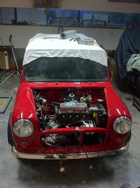

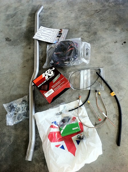

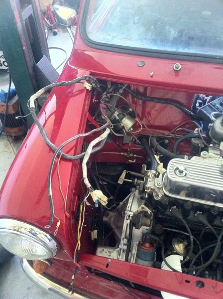

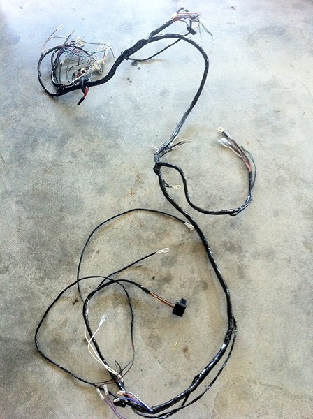

Tak hlásím zase nějaký posun. Hokulia dovezl pár posledních nezbytností (za to díky - ješte to honem zaplatit :D ). Stará elekrika ven a nová dovnitř, sice se mi ještě pořád nedaří zvítezit nad pojistkama, ale už mi svítí světla, jdou stěrače, startér točí, ventilátor funí. Zbývá natáhnout kabeláž na otáčkoměr, dodělat palubovku a výfuk. Hned jak to bude možné tak k p. Ublovi udělat jehlu, seřídit motor, udělat testaci a tradáá, ať stihnu ještě letos něco málo najet/zajet. V průběhu toho očekávám spoustu malých věcí co ještě vylezou, nicméně doufám, že to nejhorší mám už za sebou. Dokládám pár fotek.
Poznámka: Nákup z Mini Spares
IMG_2400.JPG [ 87.2 KiB | Zobrazeno 22346 krát ]
Poznámka: Stará elektrika co musela ven. Někdo ji dosti modifikoval a ozačil tak, že nikdo jiný nerozuměl :(

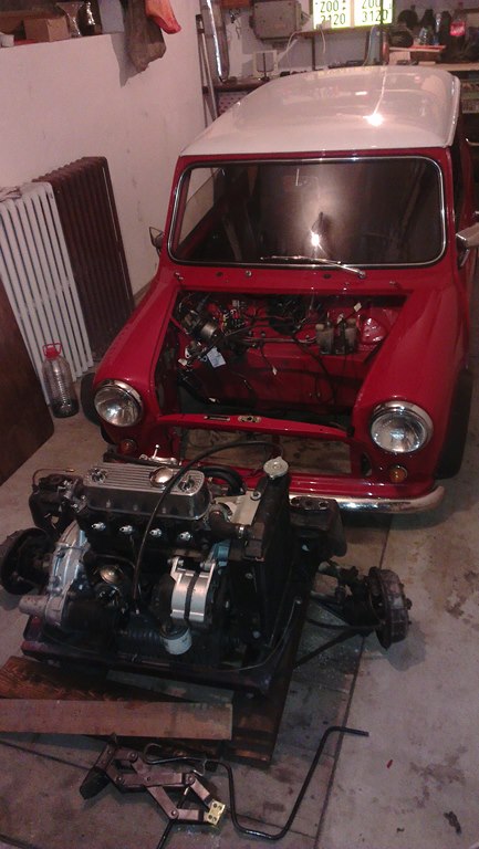

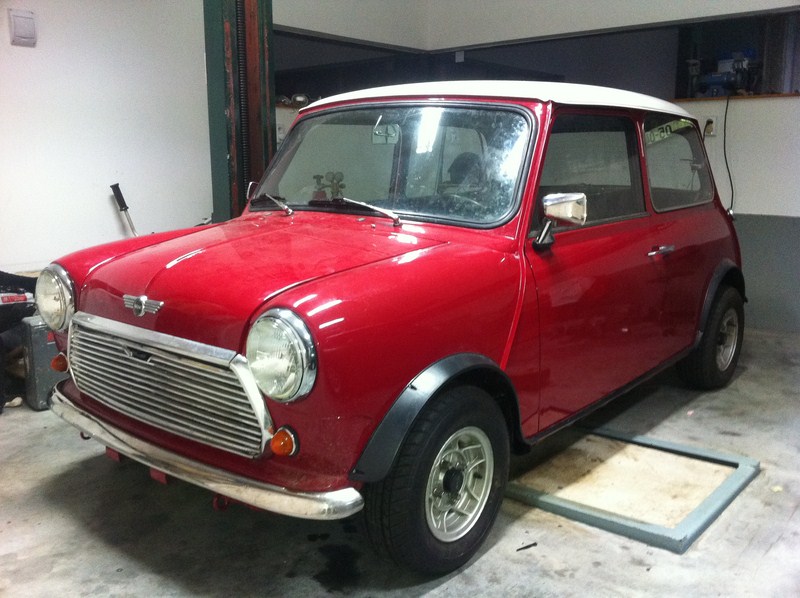

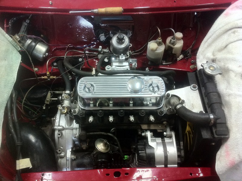

Tak zas malá aktualizace po pár týdnech. Knedlík je už nahrubo složený a příští týden snad už na seřízení. Podařilo se nám ho nastartovat, ale žádná paráda to nebyla. No ani jsem popravdě nic jiného nečekal. Ale i toto považuju za částečný úspěch. :banana:

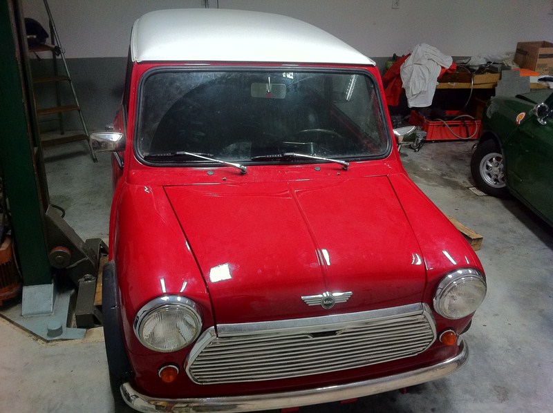

Tenhle týden si pro Knedlu jedu do Loun! Doufám, že teď už půjde opravdu jen o doladění drobností...
Poznámka: Na silnici legálně! Až zmizí sůl :)

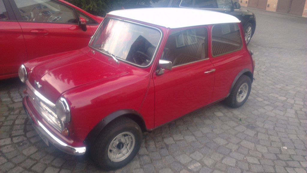

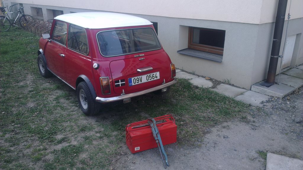

PříspěvekNapsal: 03. dub 2014 19:18
Příspěvky: 30
Bydliště: Zlín
Uběhlo trochu času a po loňské poměrně neúspěšné sezóně nastává další, už mnohem veselejší. Loni dostalo Mini ještě pár nových věcí, které mi moc radost neudělaly a stály hromadu.... No nic, chybama se člověk učí :).
Teď aktuálně po zásahu Automatica - zabroušení sedel ventilů, snížení hlavy, nový rozvodový řetěz, nějaký ten čep, synchrony, jiné přední trumpety, jiné řízení a já nevím co ještě - Mini konečně začalo jezdit teměř dle mých představ. Konečně už fungují brzdy, spojka, přestalo to přisávat vzduch, můžu podřadit ze 4 na 3 bez počítání zubů nebo meziplynu cca 5000 ot/min a při přejezdu nerovností se neozývají rány jak z děla.... :D. Ve předu dlouhé štefty a podložky, tak už jsem stejně široký na obou nápravách.
Mám už najeto po poslední rekonvalescenci už 2000 km a jeví se to parádně. Spolehlivost je zatím super, spotřeba lehce přes 7 litrů, na dálnici se v pohodě dá držet 110 za hodinu a i když na mě všichni hulákají, že se tam nemůžu vlézt, místa i pohodlí mám dostatek. Takže to vypadá, že se blížím ke šťastnému konci příběhu, i když se přiznám, že už jsem to málem vzdal a přemýšlel, ze se na to ...... Naštestí ale poptávka a ochota zaplatit mou cenu se ukázala jako nereálná, tak jsem si to musel rozmyslet a teď jsem rád a rád :)
Ještě jednou tedy díky do Olomouce, kde se zázraky dělají na počkání :))). A teď hurá na nějaký sraz.....
