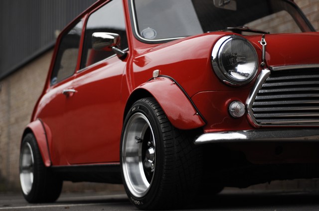

Čo su to za viečka a skade ich zoženiem? Group 7?
mini-5442707315_20ca5e309d_b.jpg [ 49.88 KiB | Zobrazeno 16227 krát ]

,,viecka,, asi myslis lemy na blatnikoch a group 7 su tie najsirsie.. zozenies ich najlepsie asi tu:
http://www.minisport.com/cgi-bin/sh0000 ... SPDSP_2d7J
http://www.minisport.com/mini-spare-par ... 030CW.html
http://www.minisport.com/mini-spare-par ... SP-7J.html
kolesa su na obr. ,,revolutions,,
caves. J.

takže to su potom group 5 tie na tom obrazku! chcem ich! :D

pišu že suitable for 6" wide wheels a keď tam pichnem 7" širku čo sa stane?

To zase záleží na ET , já měl na miniku ats 7x13 a originál uzké lemy a nestalo se skoro nic a ani to moc ven nelezlo jen jsem musel řezat blatníky a malinko do tech lemů aby to nešrktalo, záleží co za kola máš ted, protože pokud máš 12" tak budeš muset řezat blatníky ;-)

Ahoj, mam kola 7x13 ET 7 a bodykit u kterýho jsou lemy stejně velký jako tyhle a kola my koukala v předu nejméně o 2cm a zadek dobrý... jelikož sem nechtěl aby mi takto koukali musel jsem řezat a nejméně 2 cm nastavovat

Mam klasicke sportpack lemy aj s sportpack 13" kola ale ide sa striekat komplet predok a jeden lem je uz poskodeny tak rozmyslam ze tam kupim tie group 5 lemy aj s 13x7 (ET 7) superlight kola..keby niekto chcel tak tie sportpacky su na predaj
