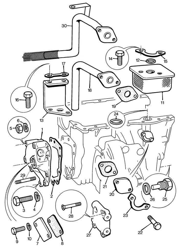

Chci se pohrabat v převodovce a najít jednoho gremlina, v rámci toho budu dávat do převodovky trubku na sání oleje. Takové trubky jsou dvě:
Minispares:
http://minispares.com/product/Classic/G ... 0to%20shop
Minisport:
https://www.minisport.com/oil-pick-up-p ... arbox.html
Těch kteří už mají tento update bych se rád zeptal, zda má varianta minispares nějakou přidanou hodnotu kromě ceny samotné?
Děkuji,
M

Ahoj
Můj pocit je že ta Minispares (30)je ta správná . Trubka se mení aby nedocházelo k odlévání oleje a zatáčce. V té z Minisportu (18) nevidím žádný přínos protože bude končit jen v rohu u výpustného šroubu a až prijde dlouhá levá tak máš olej pryč.... a nemá ani sítko . Ale popravdě nevím kolik Mini na tuhle závadu v normálním provozu umře. Já ji tam samozřejmně taky dal abych měl dobrý pocit.
Když minisport tak tuhle
https://www.minisport.com/c-aht54-centre-oil-pick-up-pipe.html

Jak píše Jirka,
tato trubka:
je standartní provedení, které není třeba měnit za totéž, co v převodovce máš. Ústí v sacím koši, který se nachází v pravém rohu převodovky. Dokud jede auto rovně, tak je to ok (jak píšou na MiniSpares..).
Pokud se dělá repase převodovky, tak by mělo být prodloužené sání oleje samozřejmostí, chrání motor proti odlití oleje v zatáčce a prodlužuje životnost olejové pumpy.
http://www.minispares.com/product/Class ... o%20search
nebo minisport:
https://www.minisport.com/c-aht54-centr ... -pipe.html
Dříve býval problém s natvarováním trubky a musela se upravit, aby se nedotkla stromku. V současnosti požívám ty z MiniSpares a není s nimi žádný problém.
