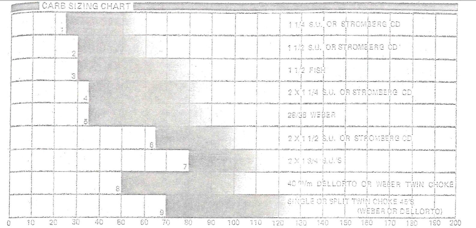

Naskenoval jsem obrázek, snad ti to pomůže. Asi po třiceti letech jsem ze skříně vyhrabal oskenovanou příručku na úpravy MINI od Davida Vizarda, tak omluv tu sníženou kvalitu obrázku. Teď jsem si všiml, že příspěvek se starý cca 20 let, tak nejspíš už nepomůže :lol: :lol:
