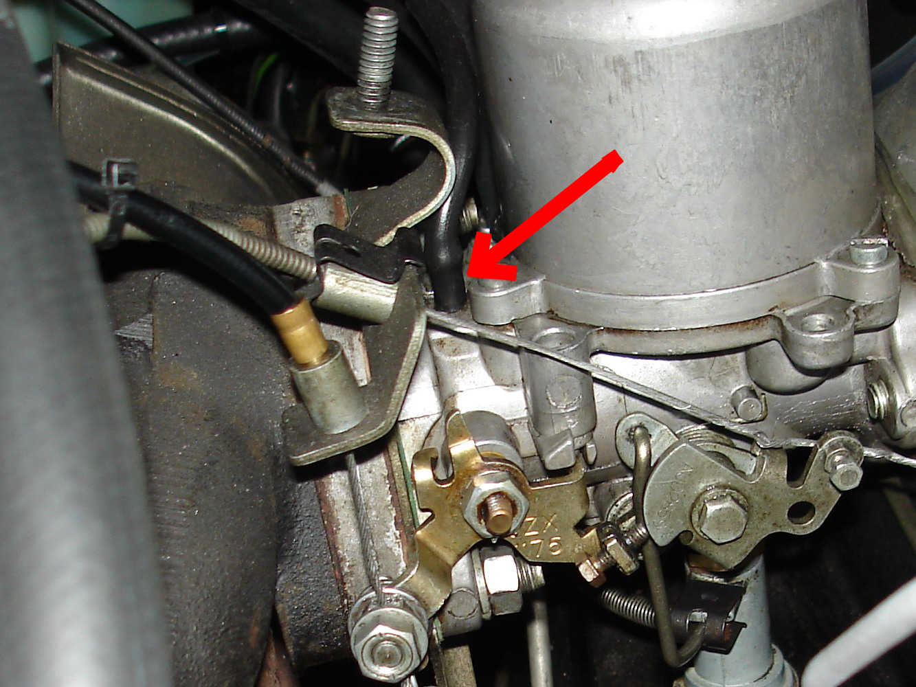

Ahoj , neviem presne aky mas motor ani karbec. Ja mam v mojom miniku ´85, 998cc tento karburator ( tusim je to ozn. HS4 SU) a hadicka podtlaku z rozdelovaca vedie --> vid cervena sipka , na poslednom obrazku je potom vidno tu ciernu hadicku podtlaku z lavej strany. :wink: snad ti to pomoze.
carb mini.jpg (93.03 KiB) Zobrazeno 19460 krát
carb mini 2.jpg (84.74 KiB) Zobrazeno 19460 krát
mini carb.jpg (8.96 KiB) Zobrazeno 19460 krát

Ahoj
je to presne to miesto ako pise Jarik.
Podtlak z karbeca MINI 1000.jpg (143.75 KiB) Zobrazeno 18383 krát

este chcem podotknut ze tie fotky co som pridaval, tak boli robene ked som doniesol minika domov... :D aby ste si nemysleli ze je taky spinavy dodnes ;) kedze dudo dal fotku ako s novym karburatorom...
aku hadicku je potom ale dobre pouzit? ked petarek spominal ze sa mu rozpadla, a ked pozeram dudo, tak ta na tvojej fotke tusim tiez nie je origo.
