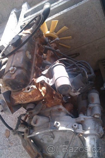

ako zistim ci mam 1L alebo 1.3 motor
26. lis 2013 10:29
Ako zistim onsah motora ?
28327133 (5).jpg (45.66 KiB) Zobrazeno 30393 krát
Re: ako zistim ci mam 1L alebo 1.3 motor
26. lis 2013 10:43
viewtopic.php?f=6&t=4919&p=39854&hilit=rozd%C3%ADl+1%2C3+a+1%2C0#p39854
tady máš litr - má zezadu plechová víčka 1,3 je nemá to je asi hlavní poznávací znak
26. lis 2013 10:46
Podle víčka termostatu by to měl být litr.
26. lis 2013 11:22
No asi to bude liter na stitku je totis 99H997P 185410
26. lis 2013 11:29
Mam totiz nieake nemecke papiere co som zohnal ale su od 1, 3. No myslim ze ten kto sa nevyzna tal to nezisti ze je to liter nap ked to budem chciet casom prihlasovat nie ?
26. lis 2013 11:52
Ahoj,pri evidencii auta motor nehra ulohu,zapisu tam to,co mas v papieroch,motory mozes potom menit z 1,0 na 1,3 alebo opacne,vela ludi to tak ma. L. :D
26. lis 2013 13:50
No ja len ci na kontrole originality nebudu po tom badat :D
26. lis 2013 14:49
KO-čku som nerobil,tak s tym neporadim. L.

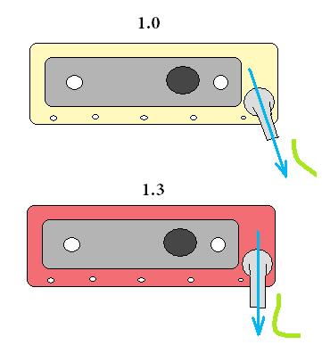

jak zjistit jestli mám 1.0 alebo 1.3 hlavu
08. dub 2016 15:13

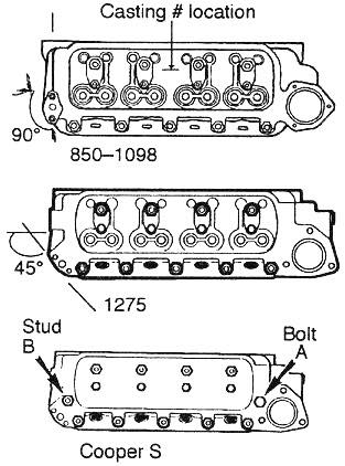

zkušení borci, kteří se v motorech vyznají, by dodali jistě i další zjevné maličkosti a odchylky, ale tenhle obrázek mi přijde docela zajímavý, jak podle několika bodů poznat o jako hlavu se jedná.. (základní rozpoznání)
08. dub 2016 19:20
11 šteftů dle mě neměl jen eSkový motor, ale také např. 1275GT a hlavně jde osadit na klasický blok 1275 takže znak v podstatě k ničemu.
09. dub 2016 12:44
aj podla termostatu , resp. hadice sa da zistit ;)

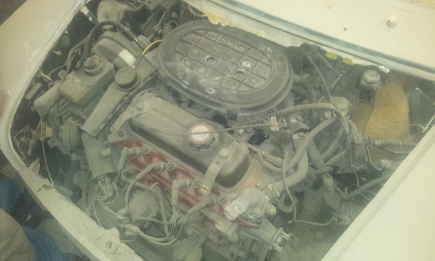

pomohl by mi někdo s identifikací tohoto motoru??
09. led 2017 20:44
1,3 Spi tedy jednobod rok cca 1992-1995
09. led 2017 22:23
jak je to se spolehlivosti těchto kousků? mám jeden vůz v hledáčku. tady na foru spíš problémy s hadičkama
09. led 2017 22:57
Asi tak.. dokud funguje, tak je to fajn.. pokud začne zlobit a nejsou to "hadičky" tak ti asi nezbude než SPi vyoperovat a předělat na karbec
