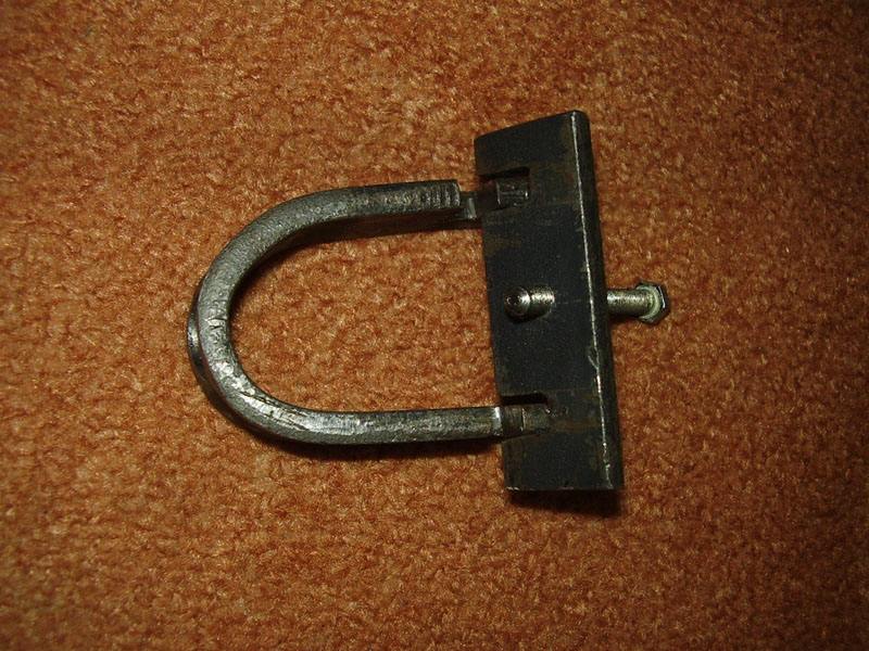

Zdravím vyndavám motor a nějak mi nejde odpojit táhlo řazení, jsou tan 2 otvory a v ních trubička a ta mi nejde vyndat, a ještě se chci optat kde odpojujete poloosy jestli pod manžetou nebo jdou vyndat někde jinde díky.

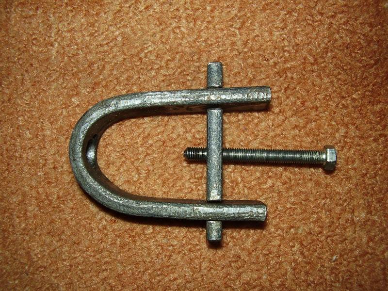

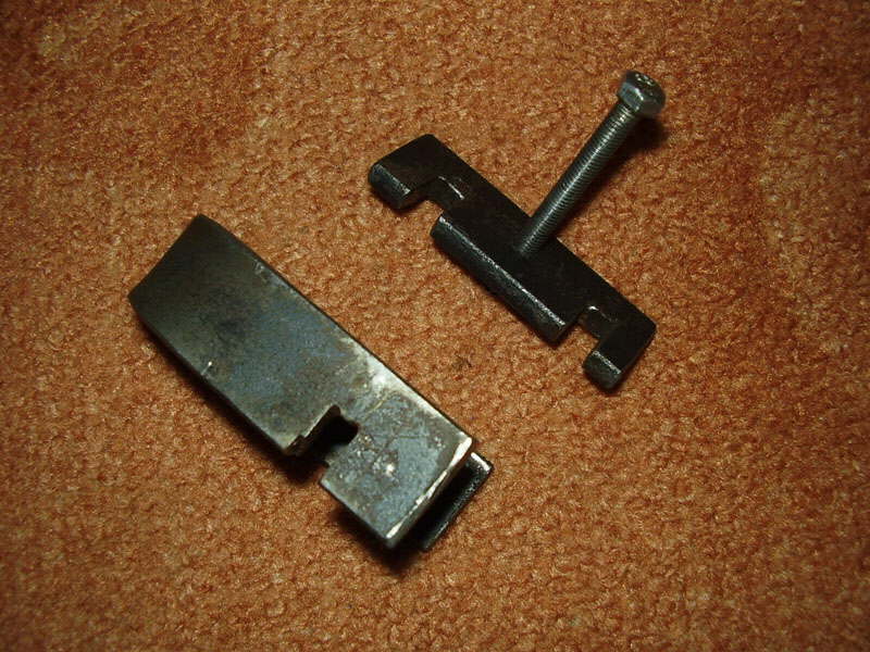

Tak já jsem si na to vytvořil takový vytahovák protože mi to taky nešlo a poloosy jsem vytáhl u převodovky i s prachovkou ale to jí samo musíš uvolnit.Ještě foto toho fundamentu(sice na rychlo děláno ale už několikrát mi to pomohlo) :wink:

jo jo myslel jsem si že to bude muset jít ven vytlačit, tak si asi něco podobnýho udělám, ale díky moc.

Tak Minitom má pěkné udělátko na vytlačení toho čepu. Mně to šlo vždycky vyrazit důlčíkem stejného průměru(pokud jsem ho měl).
K těm poloosám nabízím další způsob - vytažení celých poloos včetně vnitřních kloubů přímo z diferenciálu - používám na to páku, která se dříve používala na vyzouvání pneumatik a jde to docela dobře.
