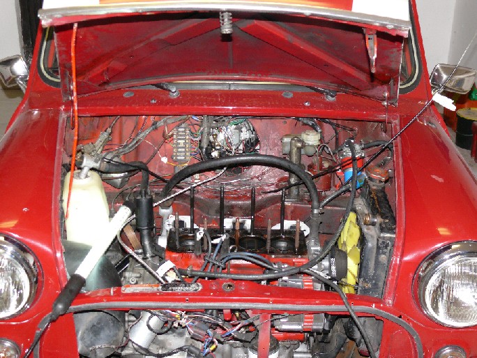

Dnes jsem vše dotáhl a nastartoval.Tlak oleje byl dle mě v normálu takže se problém vyřešil :wink: Když jsem šel zkontrolovat zda neteče olej v místě ventilu tak jsem objevil něco co jsem nikdy nechtěl objevit.A to vodu vytékající pod hlavou :sibenice: Ted se klepu toho sundat hlavu a kouknout se na písty když jsem po osazení motou ujel jen 1400km a dolil 1,8l oleje :bomb:

Yellow_Flash_Colorz_PDT_37 Tak to je chnus.K tomu dolejvání,máš někde nějakej průsak,nebo to sežralo? To by musel malej pěkně hulit :? Kdyby,tak třeba zkusit gufera na ventilech,snad nemuže bejt tak vyběhanej.

Olej se musí ztrácet někde v motoru.Kape jen trochu to sleduji v garáži.Ale nečadí což je zvláštní :? Docela mě ty závady zaráží když je před 6000km kompletně generálkovaný Yellow_Flash_Colorz_PDT_33

:wow: tak to mi hlava nebere,kdo ti generálkoval motor?Je mi ale divný kam ten olej dáváš.Odkud ti to utíká?Jestli to jde od části kde je tlak v oleji,tak ti to bude víc flusat za jízdy a na místě bude pár kapek,měl jsem prasklej snímač tlaku oleje a olej se ztrácel dost,ale na silnici po zastavení bylo malinko.Ještě jsem dodělal gufera a je celkem sucho.Stejně musim hlídat,ale motor už má nakrouceno 102 000.

To je možný zě se ztrácí za chodu motoru ,ale potvrzený to nemám.GO motoru dělala docela zasvěcená osoba :? Ted sundávám hlavu a pak dám vědět.Ale bude dle mě určitě pokroucená :cry:

Pokroucená?! Tys to uvařil?Je mi divný aby se po problémech s olejem hlava skroutila,spíš těsnění se jeblo,ale je fakt,že se u aut kolikrát člověk setkává s věcma,který už snad ani nedávají smysl :lookround: Jinak souhlasim s ostatníma,že si bere a má brát,ale co píšeš ty je už fakt ranec kor když je po GO :blink:

Proti tomu ,aby se ztratilo trochu oleje bych nic neměl i když u motoru po GO bych se bez toho obešel.Ale abych tam nalil 1,8l na 1400Km se mi zdá trochu vela :twisted: Já jsem jí neuvařil ,ale v minulosti si to nejspíše už párkrát zažila Yellow_Flash_Colorz_PDT_37
