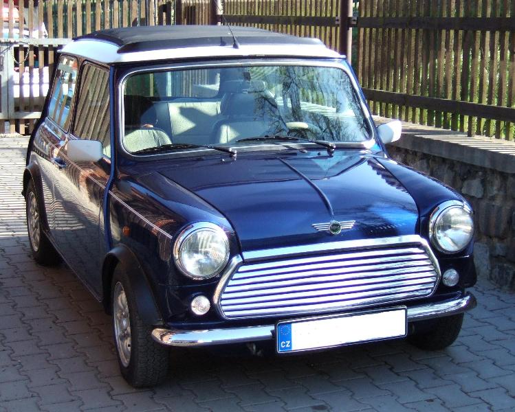

můj Mini dostává co proto a už by ho asi jen málokdo poznal podle fotek které jsem pořídil v prosinci jak jsme ho dovezli.. poslední úpravy ale už jsou víceméně funkčního charakteru, a tak se instaloval sportovní dvojitý výfuk vedený středem, čímž auto dostalo hluboký dunivý zvuk.. čekal jsem ale na moment kdy tam napasujeme KN filtr.. a výsledek mě nadmíru překvapil.. je potřeba dodat, že mám 1.3 SPi a tak jako nejvhodnější i nejestetičtější se mi zdál plochý kónus co se umisťuje místo klasického plastu s filtrem nahoru a jelikož mám stříkařku, tak přichází v úvahu jen typ 57i. Výměna je jednoduchá a po shlédnutí jak na to bych ji už asi zvládnul i já.. prostě shodíte ten vrchní plastový díl..přehodíte filtry.. napíchnete čidlo a dotáhnete shahovací svorku.
Nezištnou pomoc v podobě rady a pochopení jsme našli až v Praze. Nebyli jsme si totiž jistí.. po nainstalování filtru + podtlakového čidla a zaslepení čidla klapky se nám zdálo, že motor má na volnoběžné otáčky značně nepravidelný chod a tendenci zhasínat.. po telefonické konzultaci nám bylo řečeno, že je to asi tím, že si ten motor potřebuje na filtr zvyknout a po cca 50km by to mělo být už definitivně v klidu.. takže nechat zahřát a pomaličku motor projíždět a nechat navykat na jiný přívod vzduchu, pak prý by to mělo být v pohodě..
první co vnímáte na volnoběh je takové lehké "sypání písku".. to co jsem však uslyšel po větším sešlápnutí mě doslova šokovalo.. nechci tvrdit, že to bude fungovat takhle u všech.. ale auto se ze srazového vozu změnilo v hodně zběsilý vůz.. zvuk filtru v kombinaci s dvojitým laufem po sešlápnutí plynového pedálu jakdyby explodoval.. takže vás ten nádherný zvuk nutí pořád a pořád porušovat předpisy.. vytáčet dvojku a trojku jen proto abyste slyšeli ten ďábelský rykot zběsilého Mini.. nádhera.. tenhle pocit jsem už dlouho neměl abych se těšil na konec pracovní doby jen proto, abych se mohl zase projet.. a nejde jen o ten zvuk, ale pokud to není vyloženě subjektivní šálení smyslů, tak to i líp jede..
