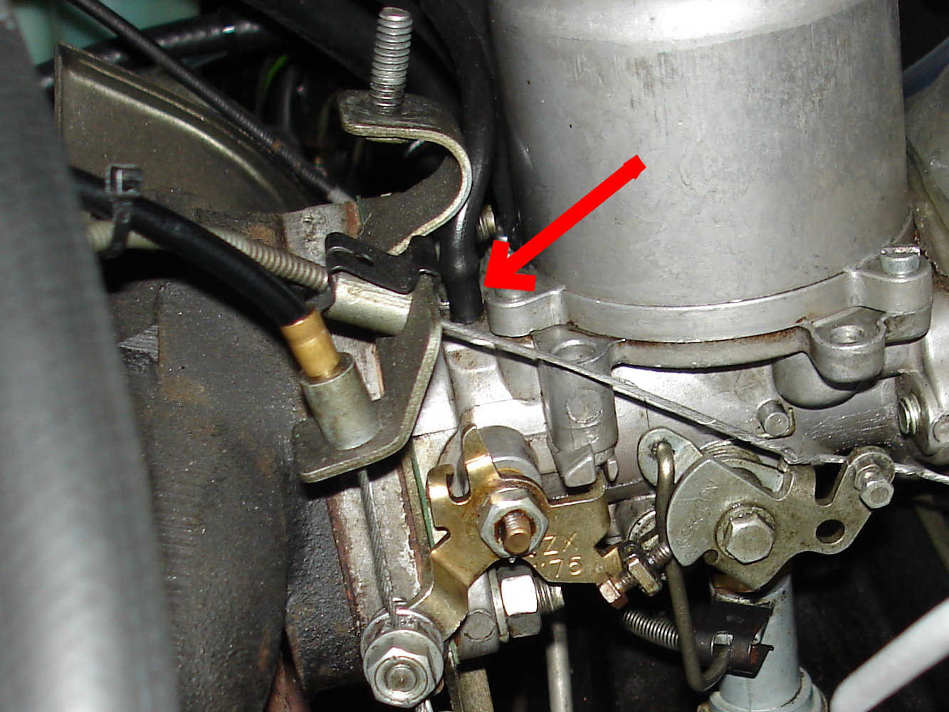

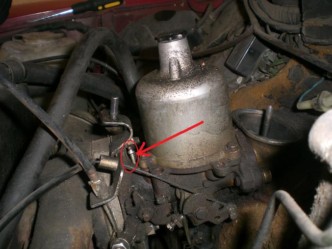

Ahoj , neviem presne aky mas motor ani karbec. Ja mam v mojom miniku ´85, 998cc tento karburator ( tusim je to ozn. HS4 SU) a hadicka podtlaku z rozdelovaca vedie --> vid cervena sipka , na poslednom obrazku je potom vidno tu ciernu hadicku podtlaku z lavej strany. :wink: snad ti to pomoze.

Re: hadíčka podtlaku
13. bře 2011 22:01
dik moc, já mám taky 998,tak snad to bude stejné jako u tebe.. :biggrin:

Ahoj
je to presne to miesto ako pise Jarik.
Podtlak z karbeca MINI 1000.jpg (143.75 KiB) Zobrazeno 18681 krát
