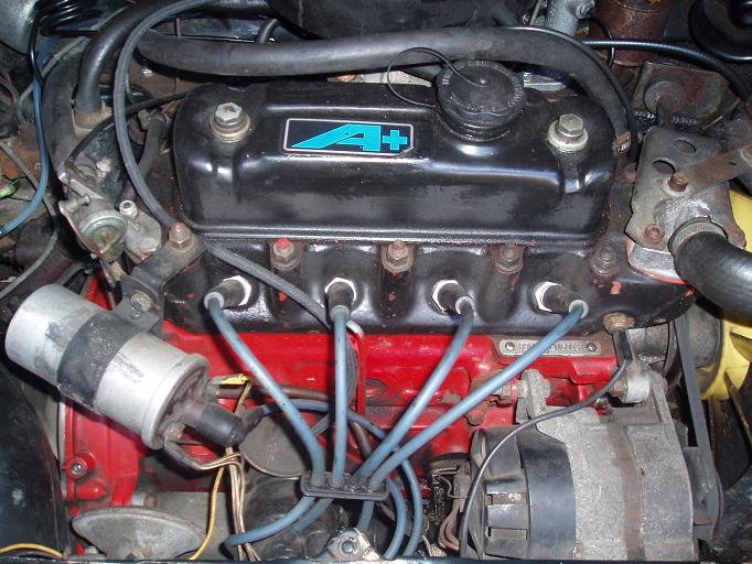

tak podle všeho to je litr?

Re: Neví někdo o jakou hlavu jde????
31. pro 2011 14:57
Jinou fotku nemáš? Dle této se toho moc poznat neda.

Pokud nemáš vzadu víčka na nadzvedáky máš třináctistovku.Dál nemusíšm nic řešit.

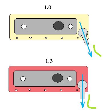

Neviem ci pisem presne... ak nie tak sorry, ale tusim sa to da zistit aj podla termostatu na hlave... ak je ,,vytoceny doprava tak je to 1.0 ak je rovno smerom dopredu tak je to 1.3 ... ak sa mylim, tak sorry :)
vid obr.
zelena je ,,hadica,, ku chladicu a jej tvar.
Jarik

Vypadá to tak, 6e to má odvzdušnenie na strane spojky, takže by to mala byt 13. Liter má odfuk len na strane vodnej pumpy. Ak sa mýlim, tak ma opravte.
