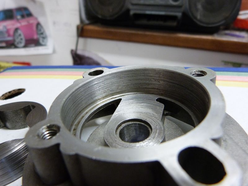

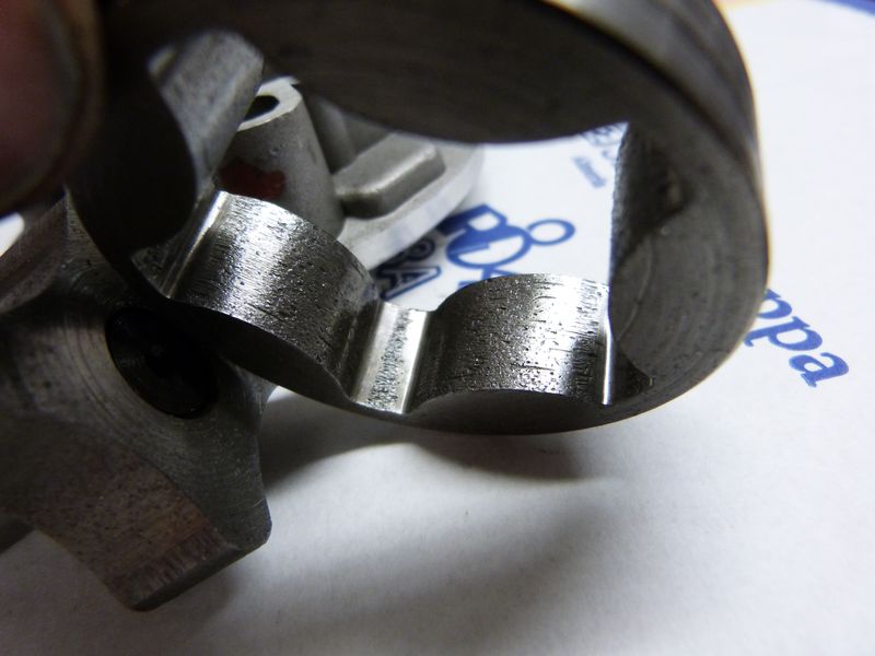

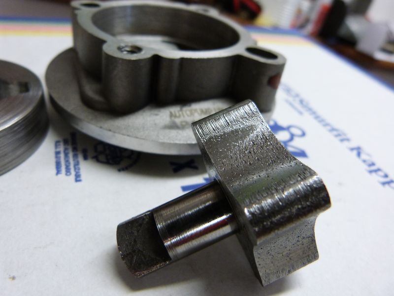

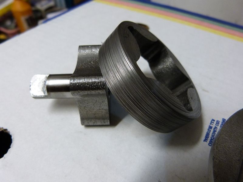

Zdravím minikaře dávám do kupy motor na novou sezonu a dnes jsem si jen tak rozebral olejové čerpadlo které je v aute 2 sezony cca 1500 km a vyrobeno 2009 koupeno na minispares. a docela mě ve vnitř překvapilo jak je vše vydřené a není to hladké, auto mazalo normálně a bez problému.
Chtel jsem se optat zda někoho napadá čím to je jestli nějakou chybou při montáži a nebo to je spatná kvalita výrobku.
Dík za nějaké odpovědi.

jestli to nebude tím, že ti to točí 8500:)
zkušenost s tím nemám, ale spíš to vypadá na kvalitu výrobku, pokud si to neměl plné písku :blink:

Zdar nene jen 7500ot. :biggrin: ne písek tam opravdu nebyl ale olej plnej špon asi jo vytekl sice na cestu ale šroub byl pěkně obalenej. :(
