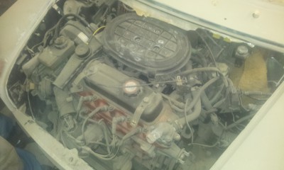

Ako zistim onsah motora ?
28327133 (5).jpg (45.66 KiB) Zobrazeno 30374 krát

tady máš litr - má zezadu plechová víčka 1,3 je nemá to je asi hlavní poznávací znak

Podle víčka termostatu by to měl být litr.

No asi to bude liter na stitku je totis 99H997P 185410

Mam totiz nieake nemecke papiere co som zohnal ale su od 1, 3. No myslim ze ten kto sa nevyzna tal to nezisti ze je to liter nap ked to budem chciet casom prihlasovat nie ?

Ahoj,pri evidencii auta motor nehra ulohu,zapisu tam to,co mas v papieroch,motory mozes potom menit z 1,0 na 1,3 alebo opacne,vela ludi to tak ma. L. :D

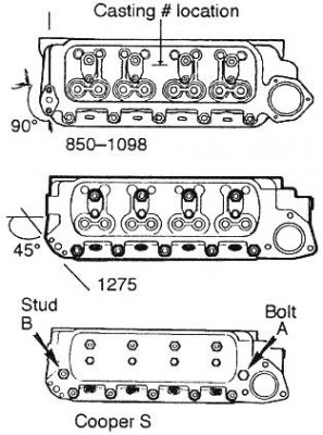

zkušení borci, kteří se v motorech vyznají, by dodali jistě i další zjevné maličkosti a odchylky, ale tenhle obrázek mi přijde docela zajímavý, jak podle několika bodů poznat o jako hlavu se jedná.. (základní rozpoznání)

11 šteftů dle mě neměl jen eSkový motor, ale také např. 1275GT a hlavně jde osadit na klasický blok 1275 takže znak v podstatě k ničemu.

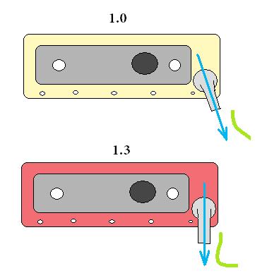

aj podla termostatu , resp. hadice sa da zistit ;)
