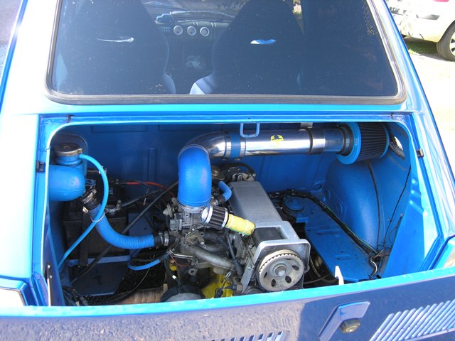

Máš pravdu,zapoměl sem podotknout že v modrém fiátku vrní čtyřváleček :lol:

Yellow_Flash_Colorz_PDT_10 no to mě po...Tak je to jasný,proč se "Ital" hejbe líp než "Anglán".Z čeho jsi to vyrval?Řekl bych VW,ale to jsem asi mimo,co?O něčem takovym jsem taky přemejšlel,když jsem ještě neměl "Knedlíka",ale trochu brutálnějš,třeba takhle http://www.tuzing.cz/clanky/2007/2/26/Fiat%20126.htm Yellow_Flash_Colorz_PDT_07

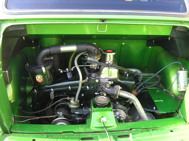

Jen pro upřesnění, modrý fiátek je polák. Kompletní přestavba. Radka má zeleného a to je ital :lol: Ale teď je pranice koho budem solit až nastane zima :roll: v garáži je jen 1 místo :twisted:

motor modrého bude pořád koncern a předpokládám že je to jednolitr FIRE nejspíše z Una...jednobod stříkačka takže tipuju 999ccm.

Tak teda Polák,no.Ale stejně hustý.Nesolil bych ani jednoho.Všechny jsou supr.A origo "Italů" už moc nebude,"Polák" je taky pěknej kosek a "Angličan" je milášek,takže SOCka.Na tu se chystam i já,ale asi koupim "Škodnou" a budu solit poctivý český plechy. Yellow_Flash_Colorz_PDT_42
