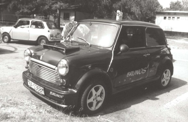

"Jedna lahůdka však po dlouhém ohlašování dorazila. Martin Bollo představil Mini Brunos s motorem Allegro 1.500 ccm. V konkurenci z Anglie známých speciálů by patrně příliš pozdvižení nevyvolal, v tuzemských poměrech jde o ojedinělou snahu o zásadní přestavbu Mini. Až se mu povede vyléčit dětské
choroby, mohl by tento stroj, obdařený skvělým kroutícím momentem a pětistupňovou převodovkou, vyhrávat většinu klubových sprintů."
>>Mini Fanzin ročník II (1998)<<
Brunos.jpg [ 98.15 KiB | Zobrazeno 13604 krát ]

Tak ten MINI sme robili mi. Bolo to v polovici 90 rokov tak sme trochu experimentovali.
Problémi:
1 - Treba vyrezávať s prednej kapoty ( výko ventilov a karburátor)
2 - najväčší problém je s polosami, śprávna dĺžka a vystrediť ich k
predným nábojom.
3 - Problém bol uchladiť tento motor v Mini ale to už je vyriešené
4 - Prerobiť celý predný rám aby sa tam zmestil motor, na motore netreba nič upravovať.
S autom sa dobre jazdí vďaka velkému krútiacemu momentu a 5 stupňovej prevodovky. Ale motor je velmi tažký na prednú nápravu a tým sa zhoršujú jazdné vlastnosti. Teraz by som dával do mini už iný motor.
