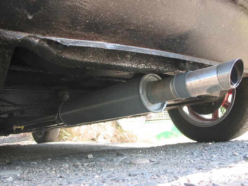

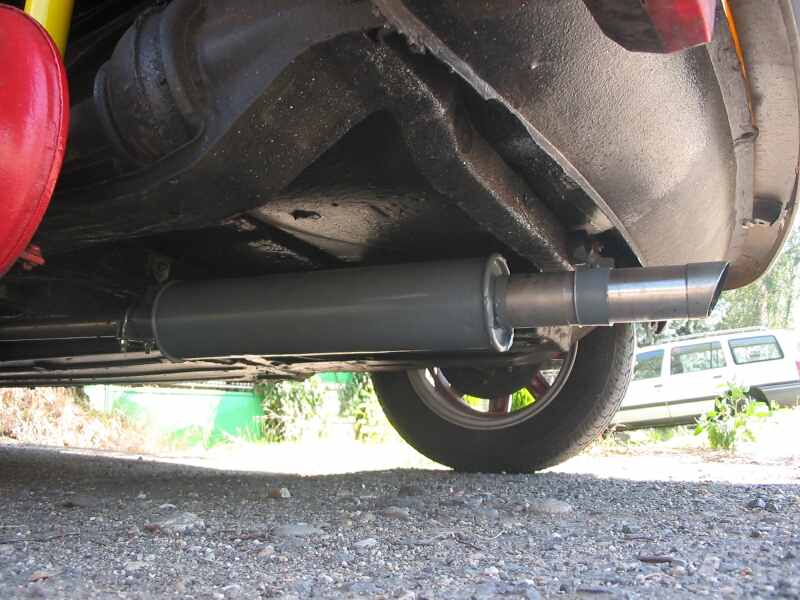

Jak jsem slíbil posílám dispozice mého "laděného" výfuku :lol: Základem je středový díl z felicie za 550,- :twisted: , k němu jsem přivařil homemade dvouplášťovou koncovku z nerezu. Asi největší pakárna byla vyvrtat 150 děr pr. 5 mm do vnitřního pláště koncovky, nicméně když jsem zkusil dát jen jednoplášťovou trubku stálo to za prd. Výfuk má pěkný sytý zvuk, do 2200 ot je to naprosto v pohodě, mezi 2200-2500 je prudký nárůst, nicméně na snesitelnou mez a pak to jde zase dost dolů, tudíž pro běžné ježdění 80 a více kilometrovou rychlostí je naprosto v pohodě. Takže když chci dělat motor V8 :lol: stačí naladit ty správné otáčky a když chci mít klid, tak prostě jen přeřadím. Ale ty koně to fakt žádný nepřidalo :( Původní středový díl jsem vyhodil, silentbloky uložení výfuku jsem použil původní, jen jsem je přesunul do jiných děr. Tím, že se tlumič délkově vešel do prostoru mezi příčky pomocného rámu, jsem mohl nacpat výfuk dost vysoko na to, abych nedělal ohňostroj jisker na každém vlakovém přejezdu.

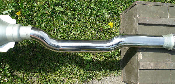

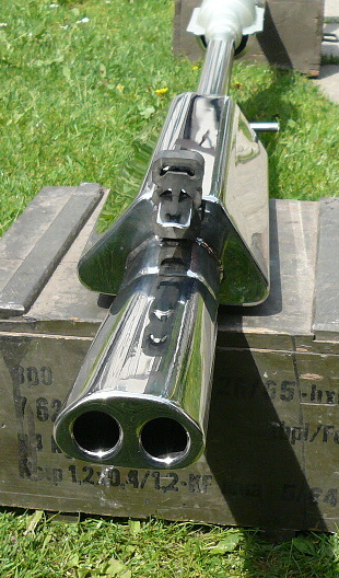

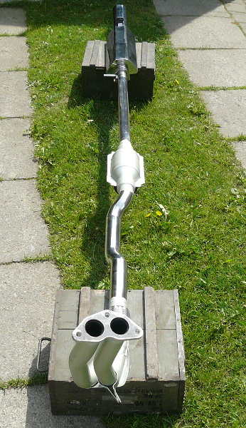

Ahoj čau! Jen se chci trošku pochlubit. Je to sice homemade, ale je celej anti-coro. A výkon, jak tu už někde bylo psáno, tak i se sportovnim filtrem je asi jen o tom pocitu, díky zvuku.

pekné, pekné na to že je to home made, super. good :D

krásná práce.. hlavně ty bedny pod ním od granátů nebo jiného army materiálu jsou fajné.. :lol:
