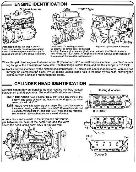

schématické znázornění rozpoznatelných rozdílů mezi litrovým a třináctkovým motorem (rozkliknout pro zvětšení)
