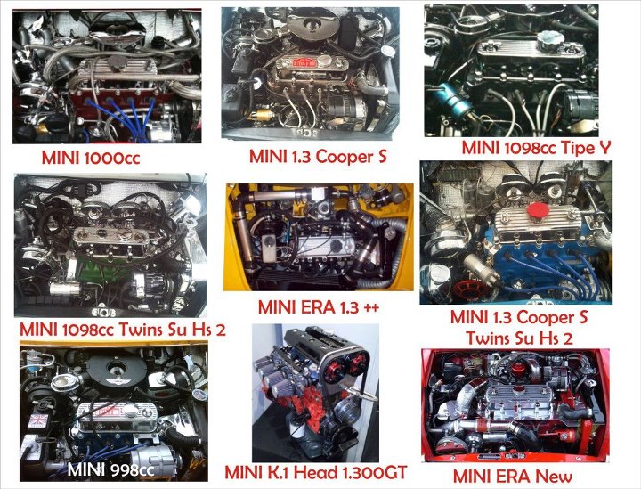

takové malé vizuální porovnání motorů :-)

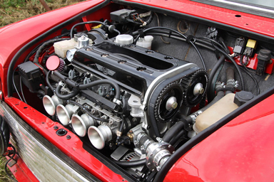

kolik tahle hlava asi tak může stát a kde se to dá sehnat?:)
mpi.jpg [ 118.9 KiB | Zobrazeno 24682 krát ]
PříspěvekNapsal: 02. říj 2012 16:06
http://www.kentautodevelopments.com/shop/category/16v-cylinder-head-kits-and-installation-parts/
PříspěvekNapsal: 02. říj 2012 16:14
http://www.specialist-components.co.uk/ :banana:
