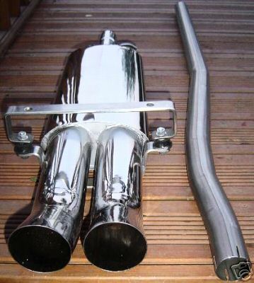

Ja muzu rict za sebe ze cele vyfukove potrubi prida dle motoru kolem 8-10 koni. tady ti posilam jeden na prodej. ale je to jenom stredni dil a koncovy. cena je 115 liber plus postovne. 8)

vidim to presne jako Libor, samotny vyfok neprida ani konika navic, ponevadz vsechno je se vsim spjato, takze to co napsal duly11 je nesmysl. Na seriovy motoru to proste nic neprida a jedna se jen o efekt a dobrej pocit ;-)

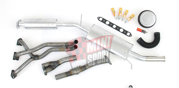

hm takze firmy ktere prodavaji stage 1 podle tebe lzou jo?

jenze Stage kity nejsou jen pisu JEN vyfukovy potrubi..... tech veci je tam mnohem vice, jak vsichni i mohou na obrazku videt.....
takze nelzou, ale proste vsechno musi byt nejak podporeno a ciste vyfuk nic proste neprida i kdyby ses na hlavu stavel....

jo navic jsou tam svicky a vzduchovy filtr. to vidi vsichni. takze at vim proste je to trik kupovat si stage kit 1. o.k

duly11: nechci se tu hadat, ale cist jeste umim, takze si na strankach minisportu umim zjistit co vsechno ten kit obsahuje a urcite to neni jen vejfuk a svicky:
# Long centre branch (LCB) exhaust manifold
# Mini Sport Superflow side exit exhaust (ST400), which fits directly onto existing exhaust mountings
# Mini Sport alloy water heated inlet manifold
# Exhaust manifold gasket
# Performance Cone Air Filter
# Carburettor needle
# Carburettor spring
# Exhaust fitting kit
# Comprehensive fitting instructions.
takze napred si zjisti skutecnosti a pak tu neco pis.... dekuji

ja nejsem. podivej se na ten kit co jsem poslal obrazek. je tam to co jsem rikal. http://www.minisport.com/classic-mini-s ... oduct.html

za prve - nechapu proc sem davas obrazky pro MPi motory, kdyz v cechach je 99% mini karburatorovejch a Niran ma taky karburator... za druhe - o tom, kolik to ma "pridat" vykon tam neni ani zminka
