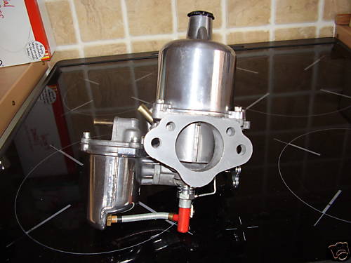

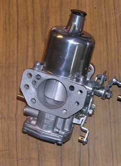

Čau,
no otázka jestli máš HS nebo HIF je jednoduchá, HS má plovákovou komoru vedle sebe, zatímcí HIFF jí má "pod sebou".
Viz obrázky.
Já jsem nakonec sehnal cooper 1,3 carb z 91roku a mám tam 100% HIF 44. A nádržku tam kde má SPI elektroniku.
Teoreticky je možné že máš předělané SPI, protože jsem neslyšel, že by modely před SPI měli nádržku vzádu. Ale možné je lecos.
Jinak ty rozměny co uvádíš je pravda a je to myslím průměr do sání, takže se to změří a zjistíš co máš.
Poznámka: HS6
1.JPG [ 25.96 KiB | Zobrazeno 21012 krát ]
Poznámka: HIFF44
SU-hif44.jpg [ 30.7 KiB | Zobrazeno 21012 krát ]
