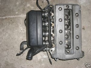

Cau vsem nadsencum mini. Chci se zeptat nekoho kdo ma a nebo kdo uvazoval o necem takovem na sve mini. ja tomu moc nerozumim tak se chci zeptat nekoho kdo tomu rozumi. Co vsechno je treba k namontovani takove hlavy na motor mini. a jak je to s zivotnosti. Diky za vsechny odpovedi. Ahoj.

co ja pochopylmotocklova hlavana napasovana na klasicky blok slusny vykon za jine penize ale životnost netusim po anglickym ebay chodii manual jak na to :!:

Vím ,že existuje firma jejíž jméno mi vypadlo :( Která dělá kit příslušenství sloužící k naroubování této hlavy na Mini střeva.Dělala se 8V a 16V hlava.U té 16V co si tak pamatuji udávali výkon cca 120Hp bez nějakých extra úprav krom té hlavy.Což je velice pěkné dle mě :wink:

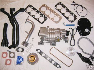

Příspěvky: 281
kompresor kit z New Mini pro použití v klasiku
7951_1.jpg [ 26.64 KiB | Zobrazeno 36606 krát ]

Tak tohle už mi přijde jako fakt pořádnej úlet !!! :blink: Napasovat kompresor z Ska na A-blok.. Představa jako ze sci-fi...

To jsou všechno ptákoviny .... :roll: .... ,,A" motor na takové výkony není stavěnej ... aby to fugovalo, musíš koupit ocelovou kliku a pořádné ojnice ,nebo se ti to za chvíli rozpadne ..... a to vše stojí nehorázný balík ... :wink:

TO FANY- no MiniMarcos ma pravdu ze hlava z bmw k100 vyjde podstatne na vetsi penize nez sada s kompresorem. nevim jak to je s vykonem ale tady u tehle sady pisou ze u motoru 1293cm 70koni zvedne vykon na 125koni. jestli to je pravda kdo vi!!! A sada vyjde na 1,190liber. takze asi tak. :lol:
