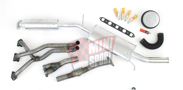

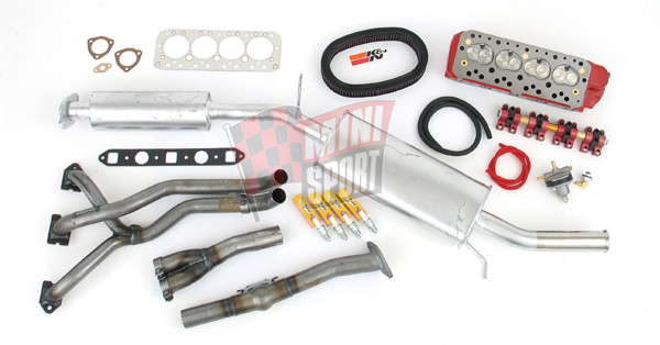

Ahoj. tady ti posilam dve upravy mpi. prvni je stage 1 asi 15% vykonu navic a ta druha je stage 2 asi 45% vykonu navic.
stage-3-tuning-kit-inj-mpi.jpg [ 48.86 KiB | Zobrazeno 19428 krát ]
stage-1-tuning-kit-inj-kn.jpg [ 34.38 KiB | Zobrazeno 19428 krát ]

promin naopak prvni je stage 3 a ta druha stage 1

ten kit stage 1 vyjde 300 liber a ten stage 3 vyjde 1.200 liber. No zda se mi to dost penez. Ale zalezi na kazdem jake ma finance. Takze hodne zdaru :wink:
je to i s postovnym :roll:

Na tomobrazku jsou dve moznosti a to MPI a Carburator.Ne ze si objednas karbos,kdyz mas MPI motor.

jen tak pro info - ten stage III kit se dá sehnat asi za 34 tKč
MPi lze předělat na karbec, ale to jen tak naokraj.
