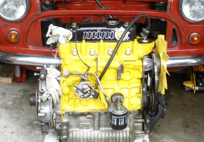

viete niekto ako je to s farbou motorov?

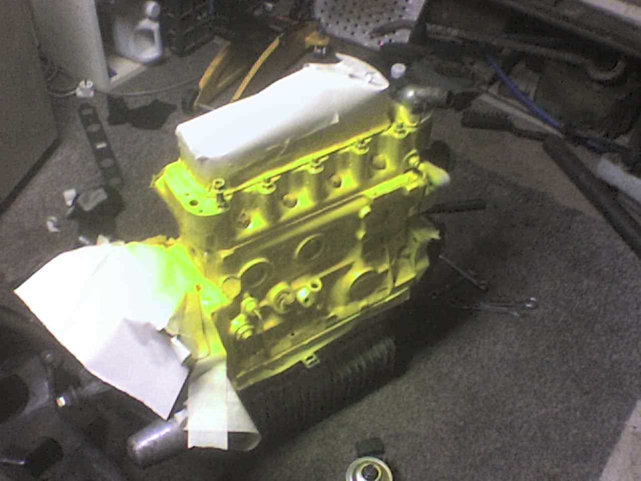

udajne motory v mini 1.0 boli zlte a 1.3 karb cervene... a co motory austin metro?? neviete akej boli farby? ide o to ze ja mam motor v mini podla farby (zltej), podla markantov z minimania.com, a taktiez po konzultacii s pracovnikom z minispares.com udajne 998 cc, o com som aj presvedceny, ale! podla cisla motora: 12HE24 , by sa malo jednat o motor 1275cc... robili sa teda 1.3 v metrach zltej farby?? viete mi niekto poradit? dakujem.

nemáš fotku motoru? Na barvu a číslo nekoukej ty se dají lehce změnit. Ale blok řekne vše. :bigups:

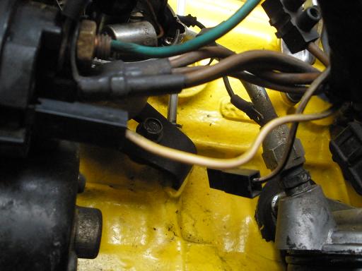

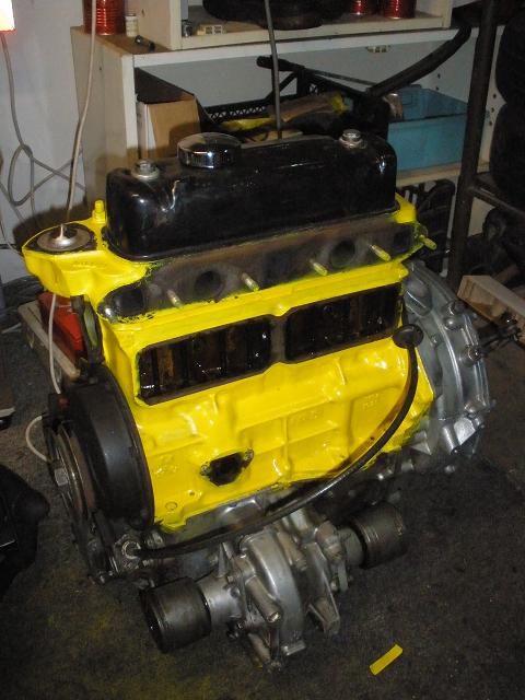

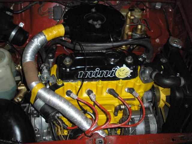

tu je par foto... /evolucia/ :wink:
farba bola original zlta , nova zlta uz nie je presne ten isty odtien. a ako mozes vidiet , ten stitok motora vypada byt prinitovany original... takze ja uz fakt neviem...

Asi tě zklamu ale tohle je litr A+ serie.

no pokial to je 1.0 , tak si ma praveze potesil a nie sklamal :D :banana: , podla coho to vies ? a si si 100% isty? dik. ;)

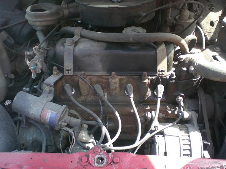

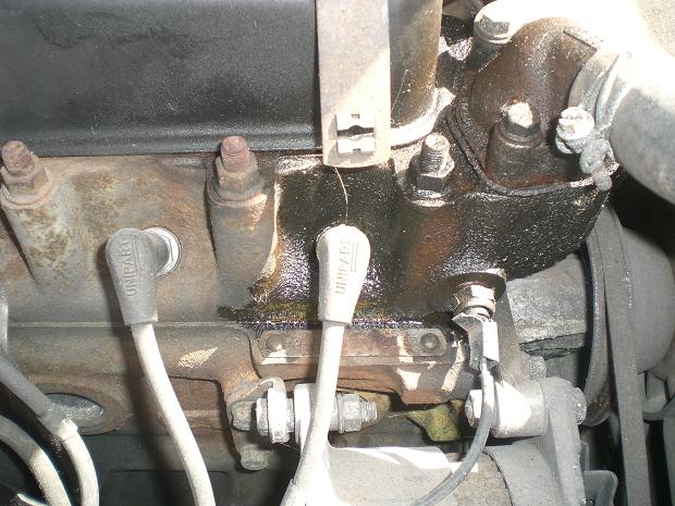

Jsem, znaky- uchycení chladiče k thermostatu,zadní kryty zdvihátek, chybějici odfuk na straně spojky. Náhodou fotku uchyceni rozdělovače nemáš?

parada mekkk , fakt si ma potesil... tu su fotky, co mam v ,,databaze,, ;) bude to stacit? dik.
