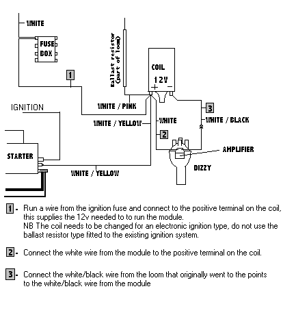

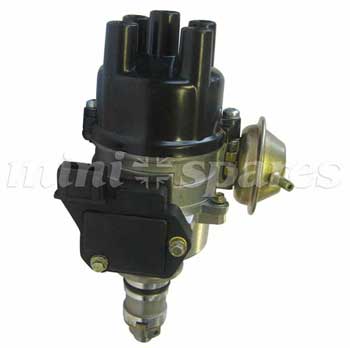

Prosím o radu jak zapojit rozdělovač na karburátor.Vím že mám použít krajní piny ale který je plus a který mínus?Děkuji za radu
rozdělovač.jpg [ 7.93 KiB | Zobrazeno 11410 krát ]

:wink:
electdizzy.gif [ 6.32 KiB | Zobrazeno 11408 krát ]
