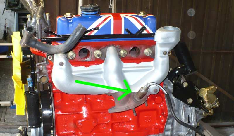

A kdyz lambdu nemam?
 Předmět příspěvku: Re: Už si opravdu nevím rady SPI 1992
PříspěvekNapsal: 15. lis 2014 13:44
??? TAK TO NEVÍM ?
Lambda je pro řízenej vstřik dost podstatná,na výsledku jejído měření se upravuje množství vstřiknutého paliva k poměru nasátého vzduchu. Co si myslí jednotka když tento signál nemá si nedovedu představit.Asi bych začal u ní.
PříspěvekNapsal: 15. lis 2014 14:03
Registrován: 15. srp 2014 12:39
Příspěvky: 27
Bydliště: Frýdek Místek
Hmmmmm. Tak to bych musel vyměnit výfuk a vsechno. Mam ho bez katu a kdyz jsem koukal lambda nikde neni

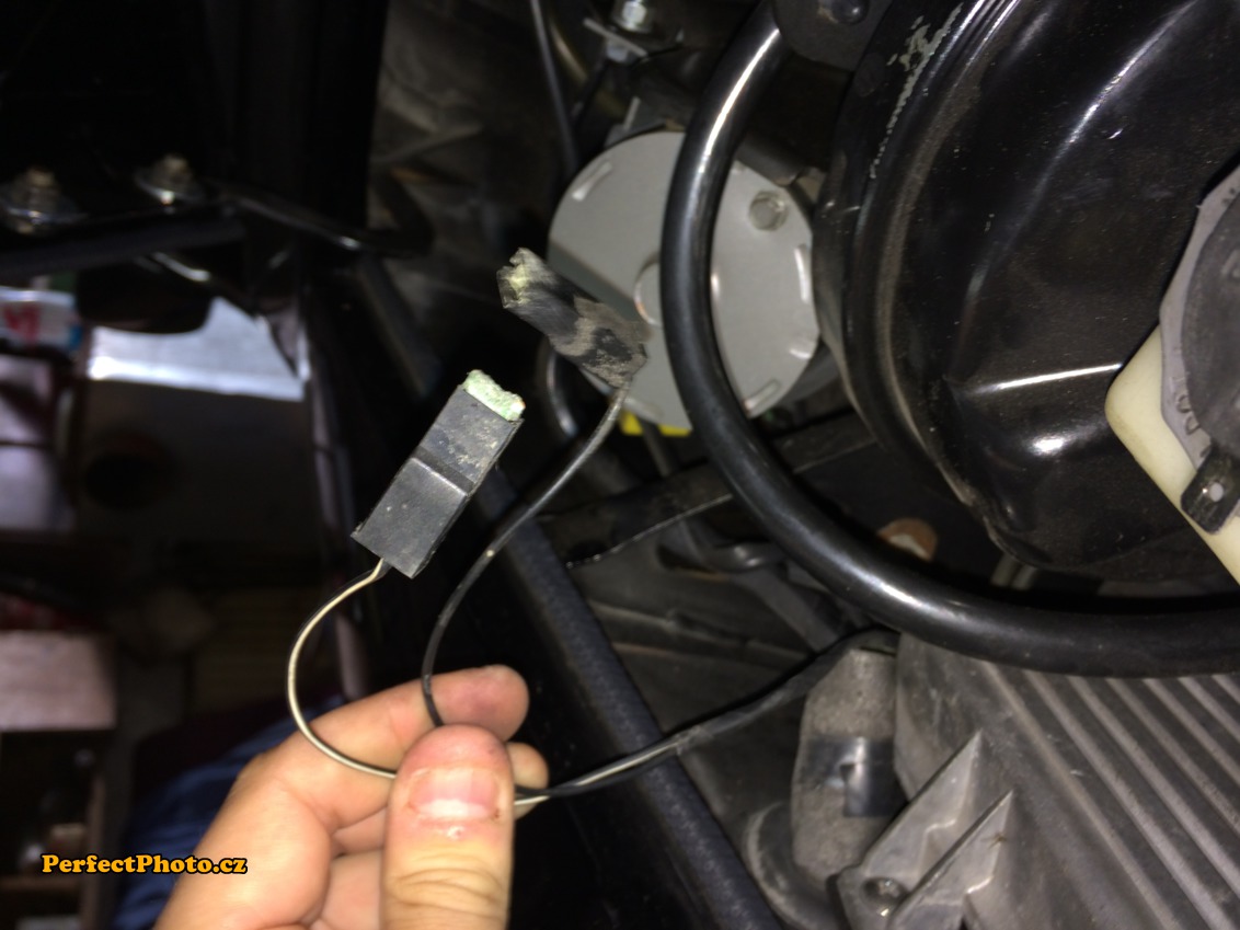

Jirko díky,já jsem asi už úplně v háji :D už to má problém nastartovat a když nastartuje tak při přidání plynu se to udusí.Byl jsem to zkusit projet a byl jsem rád že jsem dojel domů.Nevíte co to jsou za kablíky?Jde to ze svazku který je mezi ŘJ a blatníkem.A na kolik výjde přeměna na karbec? Jen cca.......
PříspěvekNapsal: 15. lis 2014 17:45
Tyhle dva jsou určitě od nádobky na brzdovou kapalinu,ty určitě nebudou mít vliv na jízdu. :wink:
PříspěvekNapsal: 16. lis 2014 00:04
Registrován: 18. čer 2011 13:00
Příspěvky: 42
jirka2030 píše:
To je teploměr nasavaného bzduchu,bohatost by asi měla řídit lambda
Spis bych rekl, ze podle lamdy koriguje jednotka bohatost.
Bohatost muze byt take zpusobena nasledujicm:
podtlak v jednotce (podle nej pocita jednotka mnozstvi nasavaneho vzduchu a davkuje palivo)
vadnym cidlem teploty nasavaneho vzduchu (da se zmerit odpor a zkusit ho zahrat a znovu zmerit odpor, pouziva se pro korekci davkovani paliva)
vadny snimac skrtici klapky (na ten bych to odhadoval na zaklade kolisajiciho volnobehu)
