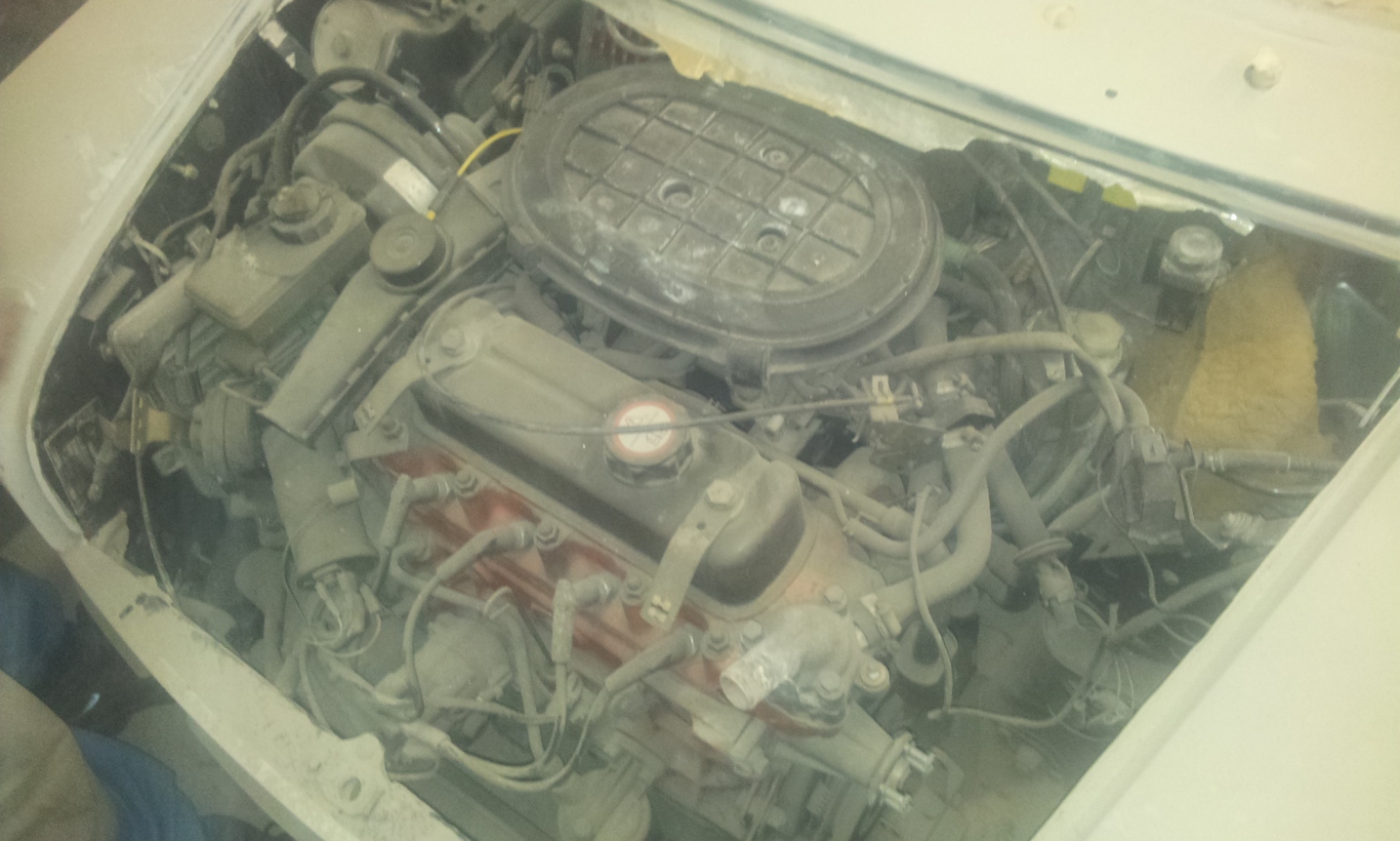

Ako zistim onsah motora ?

tady máš litr - má zezadu plechová víčka 1,3 je nemá to je asi hlavní poznávací znak

Podle víčka termostatu by to měl být litr.

No asi to bude liter na stitku je totis 99H997P 185410

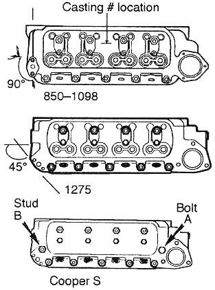

zkušení borci, kteří se v motorech vyznají, by dodali jistě i další zjevné maličkosti a odchylky, ale tenhle obrázek mi přijde docela zajímavý, jak podle několika bodů poznat o jako hlavu se jedná.. (základní rozpoznání)
PříspěvekNapsal: 08. dub 2016 19:20
11 šteftů dle mě neměl jen eSkový motor, ale také např. 1275GT a hlavně jde osadit na klasický blok 1275 takže znak v podstatě k ničemu.

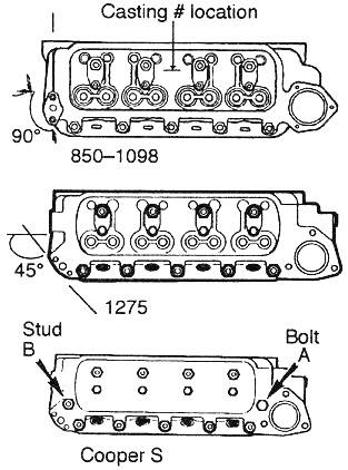

aj podla termostatu , resp. hadice sa da zistit ;)

pomohl by mi někdo s identifikací tohoto motoru??
Black British open
PříspěvekNapsal: 09. led 2017 20:44
1,3 Spi tedy jednobod rok cca 1992-1995
