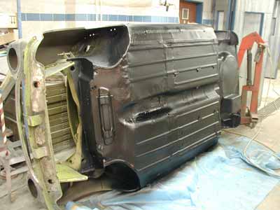

Cau.chci prevratit kompletne odstrojenou karoserii na bok (na matrace a hromadu hadrů) aby sme mohly navarit novy prahy a osetrit podvozek ale mam strach aby se nezkroutila. Vydrží nebo ne? jestli to už nekdo zkoušel tak mi pleas napište na co bacha :?:
18. říj 2005 22:26
Ziaden problem na stare pneumatiky a jemne :) ono ved ta kasna vela nema Ja by som tam madrac nedaval a handry tiez nie... pri zvarani nikdy
nevies co zacne horiet :wink:

Kompletně odstojenou kastlí mám na mysli už jenom plech od kteryho nic neodmontuju - řek bych že ta fotka od MINIMARA je přesně moje představa.
Stupně odstrojení-nechci kecat,nevim jestli jsou naky stupne,já když začal odstrojovat a viděl tu rez která pokračuje pořád dál a dál na místa kde původně bejt neměla rozhod sem se že to všechno vywařim..obrousim....ošetřim...natřu takže sem jiný možnosti neřešil
Jestli to chceš dávat celý do laku nebo zinkovat tak se tomu asi nevyhneš (ať mě někdo opraví jestli plácám blbosti,nemám zas moc zkušeností)
