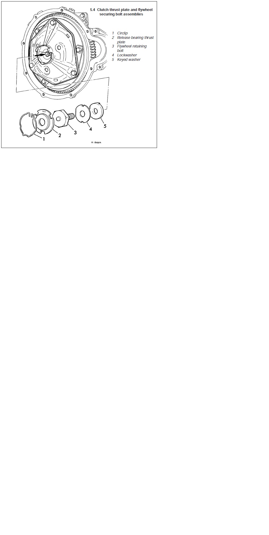

Ahoj pánové,
Prosím Vás, začal jsem rozebírat motor a zasekl jsem na matce u setrváku, nejde mi zaboha povolit, chci jen radu jestli mám sehnat někoho kdo zvedá 200 kilo na benč :lol: nebo skákat na tyči dokud to nepovolí?Levý pravý závit? Jedná se o šroub - z knížky od haynes 43 stránka, pozice 3.
Děkuju Honza

Re: Spojka HELP
23. úno 2013 21:49
Závit je klasika a chce to jen trochu víc zabrat.
Re: Spojka HELP
23. úno 2013 21:53
Dobrá, tak si na tom zítra poskáču :banana: . Zajištěná není, závit klasika.
Díky Honza
