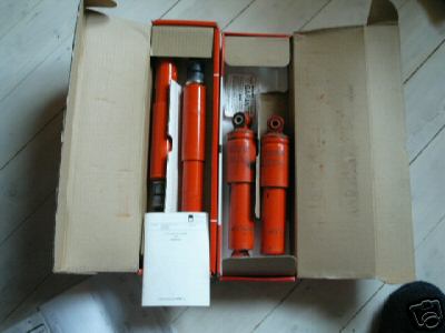

Jinak se chci zeptat, má na svém Mini tlumiče po smrti a potřebuju koupit nové.. co byste doporučovali, když mám v plánu Sportpack sadu kol+blatníků?
Mám možnost koupit výhodně červené tlumiče Koni z modelu Sileverstone.. máte někdo představu co jsou to zač, jestli by k tomuto účelu byly vhodné?
délka předních je 26,5 cm, zadních 33,0 cm

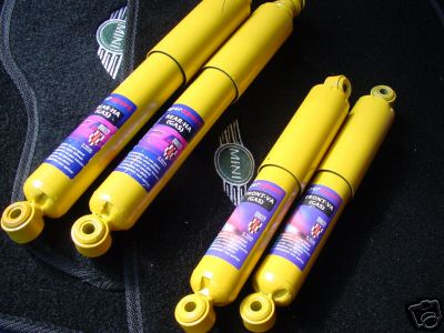

čemu byste dali přednost těm Koni nebo sportovním Gmax?
Jsou nějak rozlišené žluté a červené tlumiče? nebo je to jen tak?

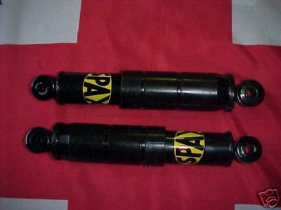

Spax
Koni tlumiče
Gmax sportovní tlumiče

ja mam tlumice SPAX se stavitelnou tuhosti a myslim si, ze na bezny jezdeni je to skoro zbytecnost...kdybych to vedel driv, tak bych je nekupoval a koupil bych standartni obycejny tlumice...

ne, tak vazne...mam teda pocit, ze uz sem to nekde psal, ale to je jedno, napisu to klidne znova...ja jezdim se stavitelnejma SPAXama a nevidim v tom nejak prinost, nez to, ze muzu "zamachrovat" a rict ze tam mam "stavitelny spaxy"...mam je povoleny na minimum a stejne mam pocit ze jezdim v zebrinaku...nastaveny na max tvrdost sem to jeste nemel, nemam na to odvahu :)...myslim si ze nejaky plynovy KAYABA by taky nemusely bejt spatny a sou za polovicni cenu nez treba moje spaxy...

jednou mi kluci doporučili tlumice spax a od te doby nepozivam jine.maji 10 poloh tvrdosti.ta desitka je beton a ideal na seriove jezdeni 3 poloha vpredu a 2poloha vzadu.pozivam je i na zavody a jsou to festovni nezmary.cena je cca 2500 za jeden.aspon byla.
