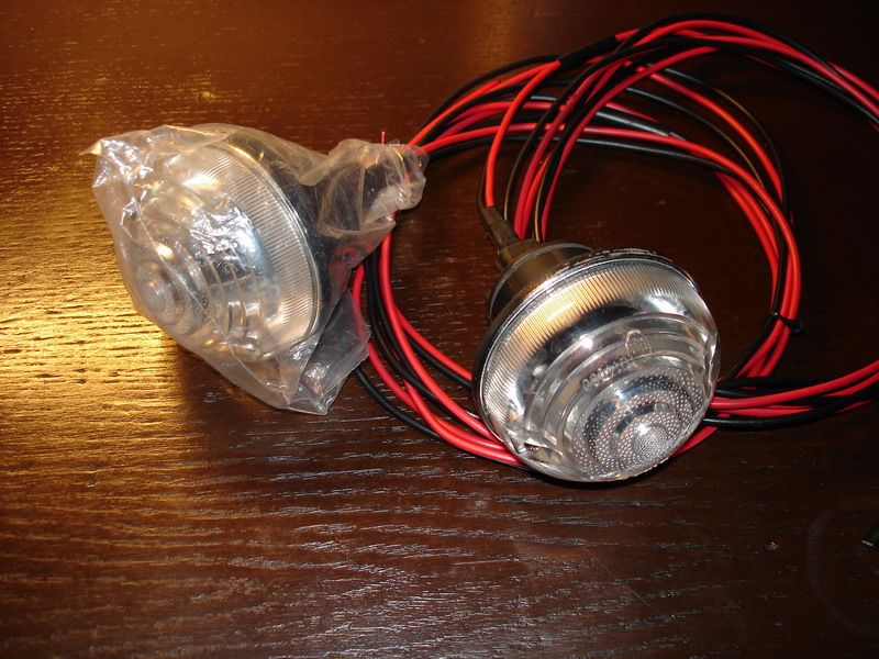

Dal jsem na auto nové nlinkry - typ s bajonetovým zámkem nebo závěrem, jak chcete. K objímce žárovky ale nebyl protikus (konektor) co do něj vedou dráty. Je to nějaká další anglická specialita, nebo se to dá sehnat i u nás. V mototechnách a v autoelektrice na mě koukali, jako na cvoka. Prosím o radu, v ideálním případě o nabídku. Díky Mejdloš

Je to fakt problem zohnat, ja som to skusal tiez no bezuspesne. Vyriesil som to tak ze na piny v blinkri som nasunul okruhle konectory s priletovanymi kablikmi a cele som nasledne zalial do Terostatu (tesnici tmel). pozri foto. Chcem sa opytat ako si zvacsil otvor pre blinker nakolko je pre tento typ vacsi.
Upravene bajonetove blinkre

Díky za info, já jsem nic zvětšovat nemusel, jen jsem koupil nové plastové naklapávačky do čtvercových otvorů a do nich blinkty přišrouboval. M
