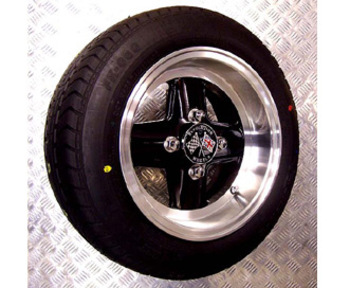

Mám tento problém a prosím o radu. Pořídili jsme si nová kola 6x12 (http://www.minispares-online.co.uk/?cat ... od_id=2338) - viz obrázek. A máme problém, okolo 80km/h se ve volantu objeví silné vibrace. S předchozími ráfky s užšími koly byl klid. A i podle loňské STK je podvozek v poradku. Typuji, že problém je v tom, že původní kola jsou přišroubovány matkami s kuželovou dosedací plochou, které zajistí přesné vystředění ráfku na náboji. Kdežto nové ráfky jsou upevněny šrouby s plochými podlažkami bez konusů, a ani v kolech není konusové zahloubení. A samotné šrouby mají v otvorech mírnou vůli cca 0,5mm. Takže si myslím, že ráfky nejsou vycentrováné a to způsobí vibrace.
Má někdo s tímto zkušenosti a jak se toto povedlo vyřešil ?
Díky

Jinak jsem ještě včera zkusil takouvou provizorní odrbávku. Na ty šrouby jsem namotal izolepu, tak, aby šly do ráfků nasadit natěsno a pak jsem to namontoval na auto. No a dnes ráno údajně bez vibrací - psala žena, která s mini jela do práce. Takže problém bude asi v tom vystředení. Takže buď mi známý soustružník nějak vyřeší ty kužely na ráfcích a šroubech, nebo si z plechu smotám vystřeďovací kroužky na ty šrouby.
Jinak díky za rady.
